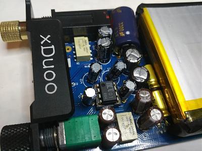

xDuoo XD-05 сравнительно недавно на портативном рынке, и уже имеет своих почитателей и противников. Одной из изюминок этого устройства является возможность замены операционных усилителей без особых сложностей.
Зная об этом для себя хотел найти ту единственную микросхему, которая бы максимально давала результат близкий к желаемому. К тому звучанию, которое мне нравится.

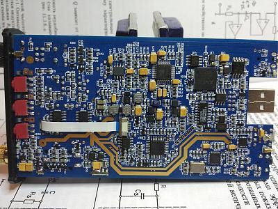

P.P.S. по модификации:
- В устройстве заменена пара разделительных конденсаторов, установлены японские Nichicon Musе, вторая пара - удалена.
- Все конденсаторные подпоры для ОУ и для выходных буферов заменены. Ранее были установлены сильно бюджетные … установлены Nichicon из топ линейки.
- Заменены два ОУ , в том числе и Muses 01.
- Поднят ток покоя в выходных буферах.
- Отрегулирован КУ , в позиции лоу.
- Нормализован уровень постоянной составляющей с 12мВ , до 0.5мВ
