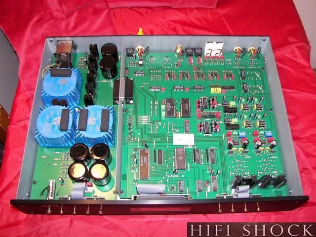

В AVM DAC 1.2 есть судя по гуглу ЦАП, пред AVM EVOLUTION DAC 1.2

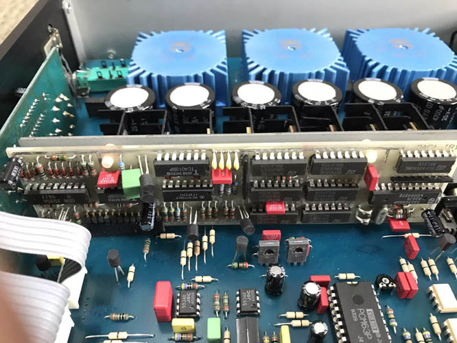

Интересно реализовано тройное питание аналога, цифры и преда
А вот УВХ (деглитчера) я на плате не наблюдаю возле чипов
Да , он самый . Может @Josefff про него скажет что нибудь
