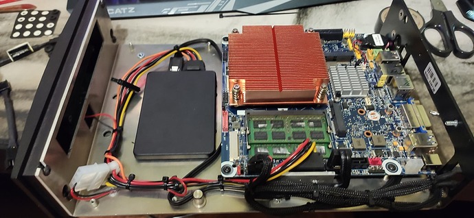

Опыт сборки компьютера в корпусе от Naim Unitiserve. Начало здесь:
Ну и собственно финал.

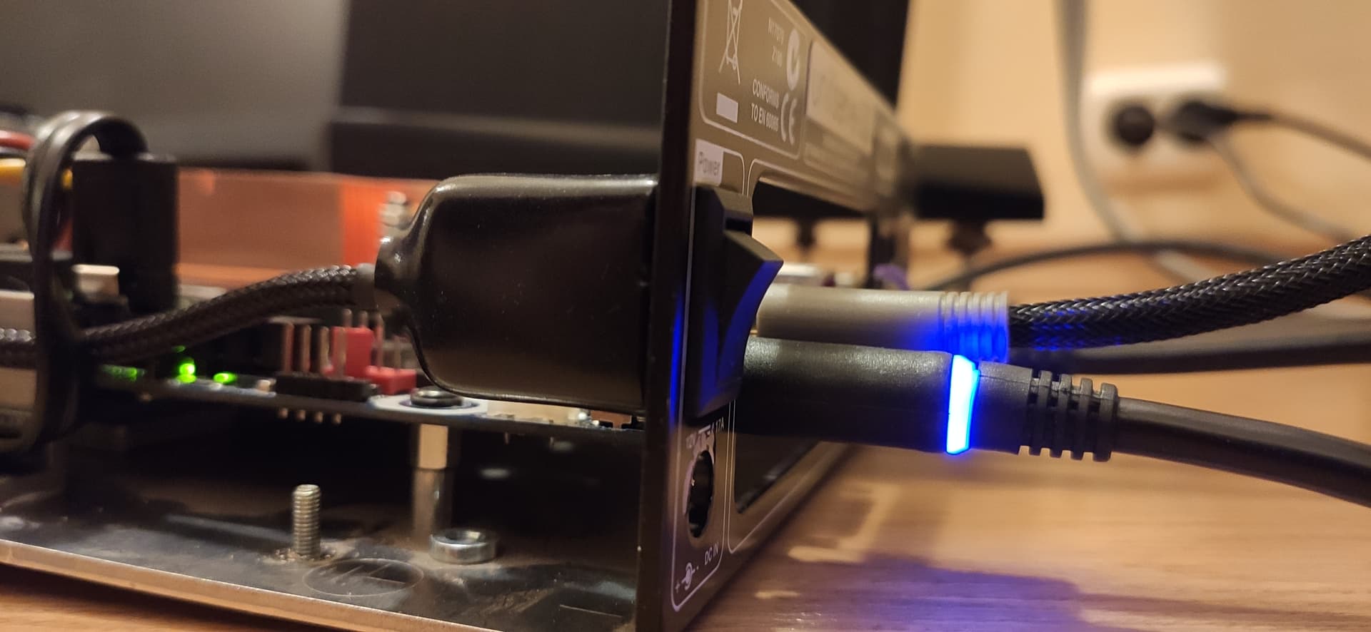

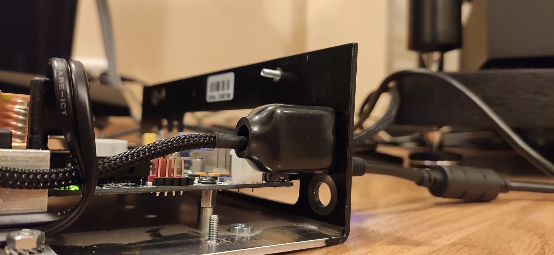

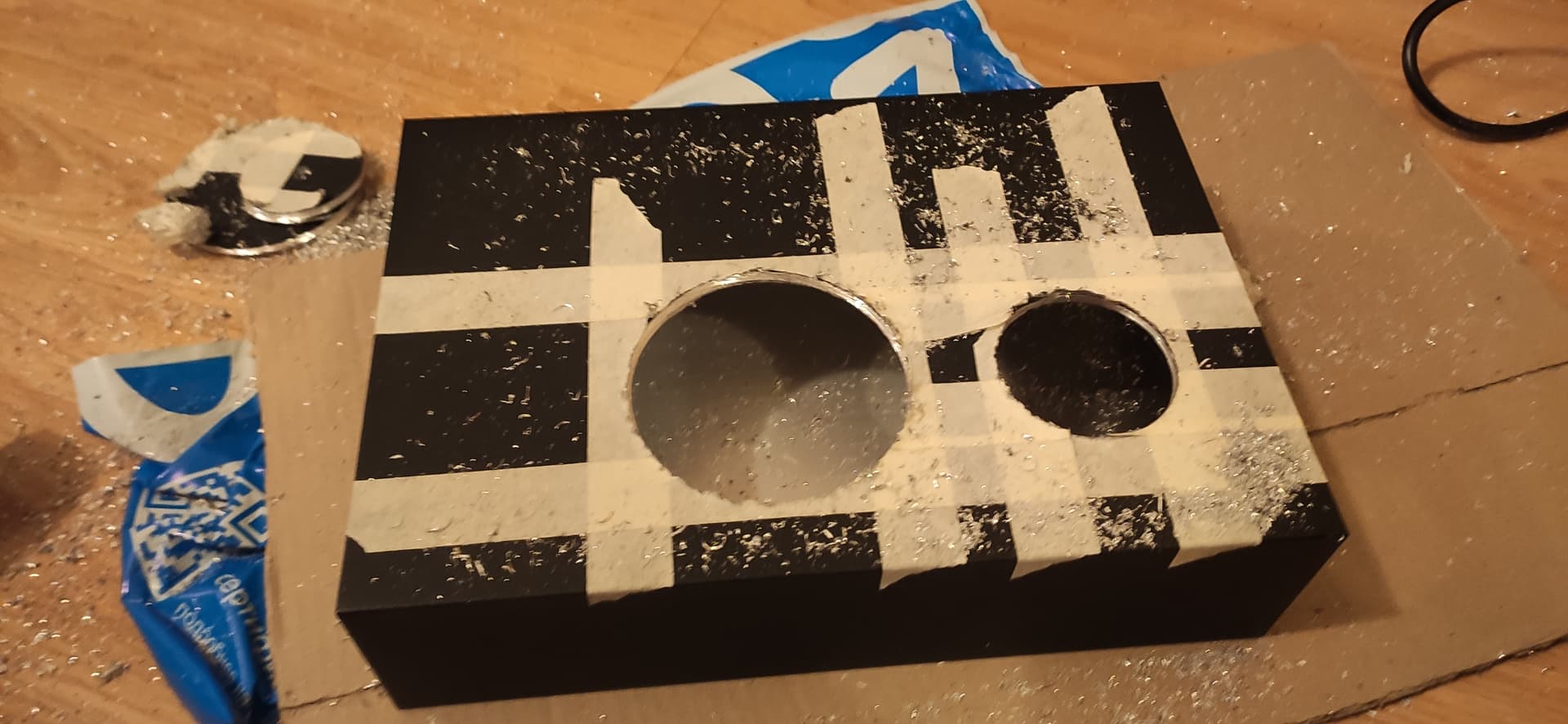

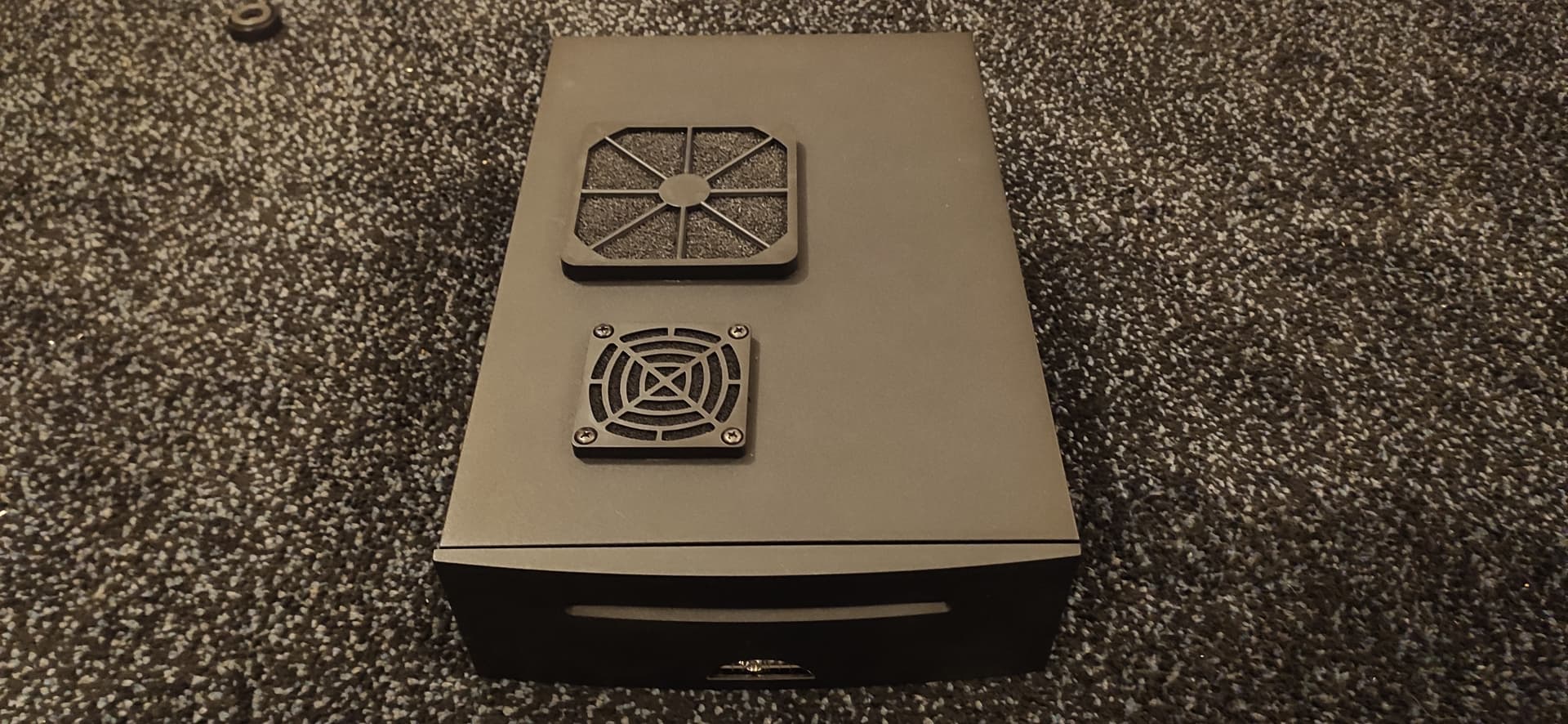

Сегодня пришла вся сверлильная ересь для надругательства над святым. Режем отверстия под 92 и 60 мм вентиляторы. Несмотря на то, что алюминий толстый, вырезается достаточно легко:

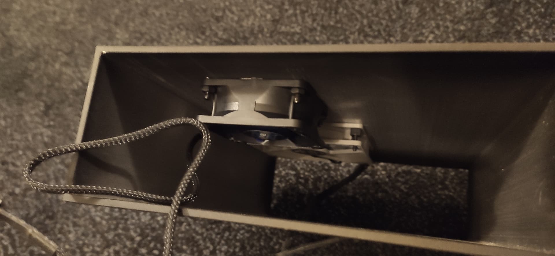

Прикрутив вентиляторы, я внезапно сообразил, что в таком виде я крышку не закрою) прикручивать их с полунадетой крышкой удовольствие так себе, но все же осилил.

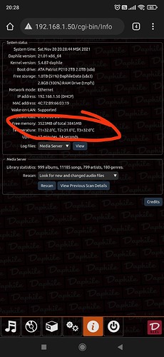

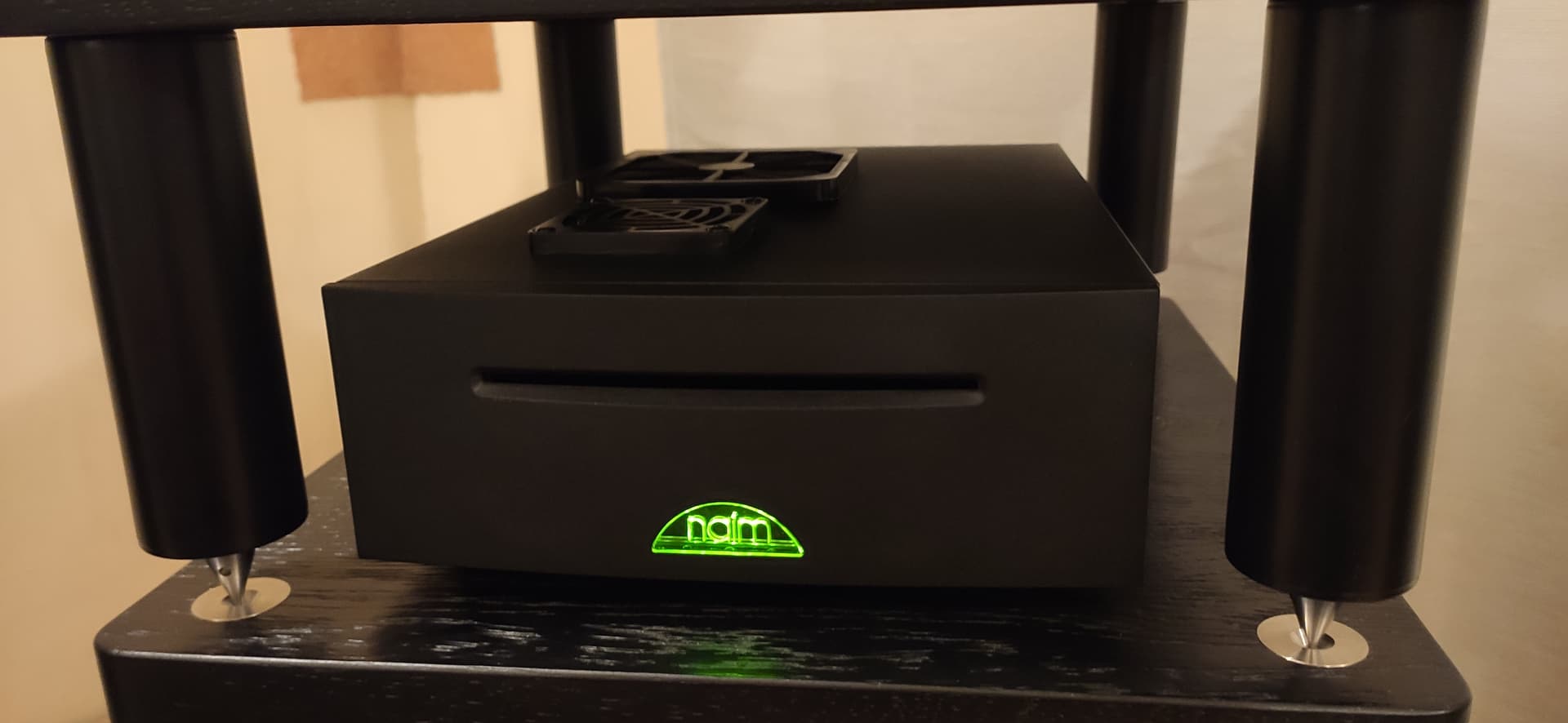

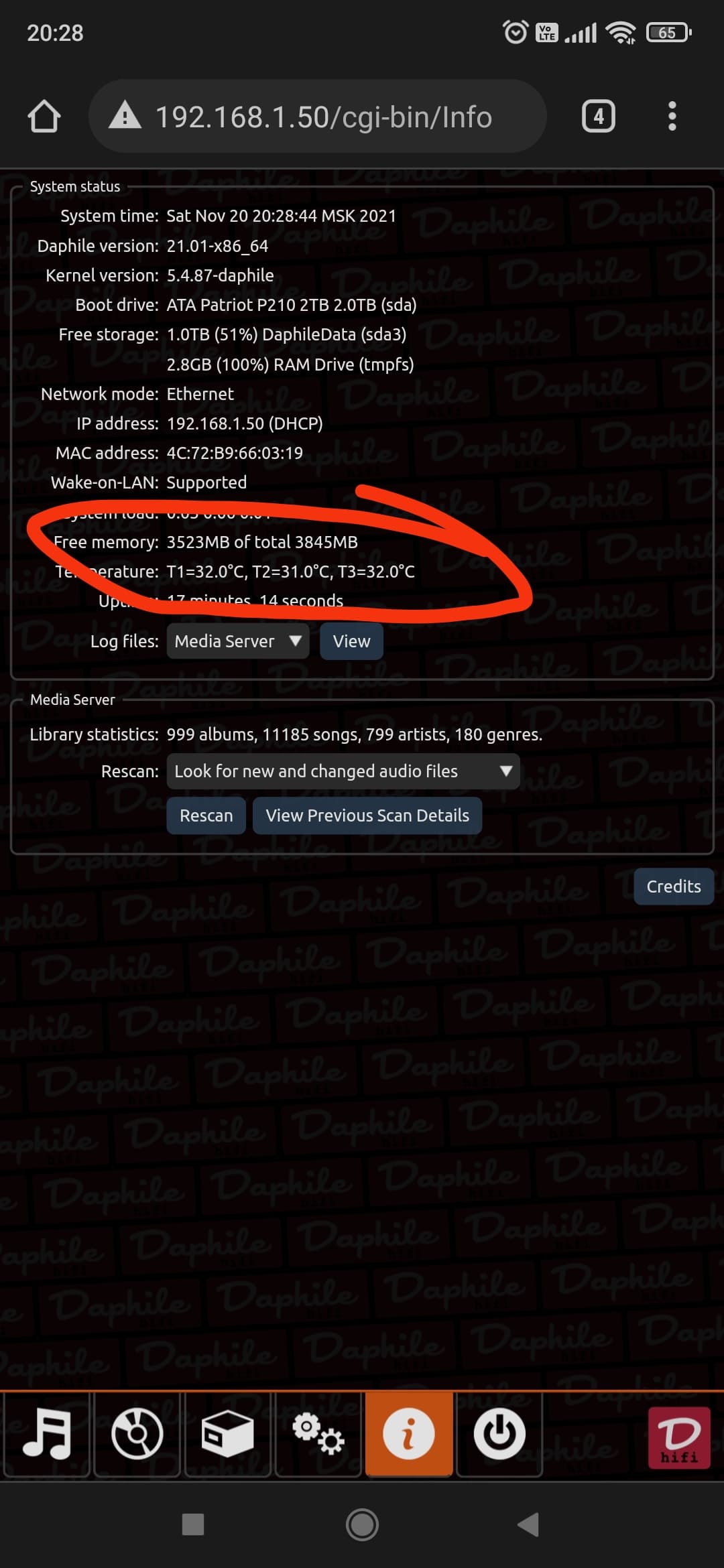

Короче, дико доволен. Температуры:
Да, вентиляторы воткнуты прямо в мать, никакого линейного питания ни на что, USB выход прямо с матери, но звуком я более чем доволен и вваливать в комп еще денег не планирую. Возможно в будущем слеплю линейный БП, если попадется еще один недорогой корпус Naim.
Еще раз огромное спасибо Michael_Martynov за корпус.
