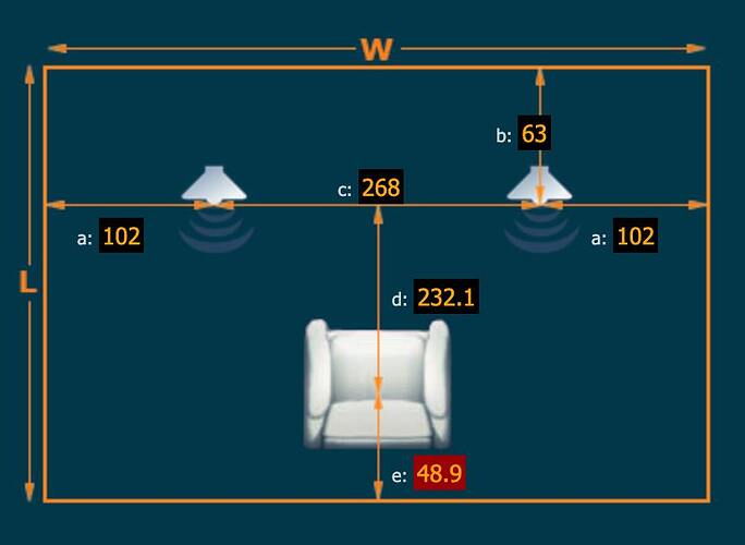

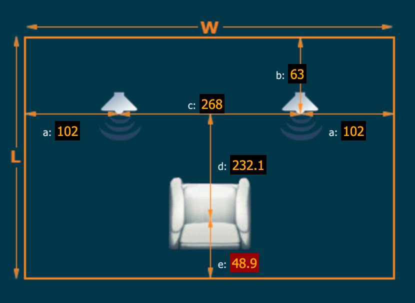

Бояре из расстановочной полиции :grinning: подскажите, пожалуйста, правильно ли я размышляю…
Акустика – KEF R3 Meta.
Комната (гостиная):
Ширина х длина х высота – 472 х 344 х 265 см. Акустика вдоль длинной стены. На данный момент расстановка такая:

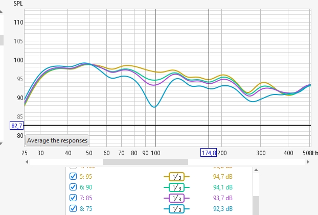

Итак, как бы я не ставил акустику, в разумных пределах по калькулятору и рекомендациям производителя, я всегда получаю провал в районе 120-130 Гц. Если правильно понял, то это мода и побороть её можно только изменив расположение акустики или ушей по высоте. Уши двигать нет возможности (высота дивана не меняется), а вот высоту расположения акустики поменять можно. Но, менять можно условно в пределах возможности акустики. Используя Room Sim вижу, что провал пропадает, если опустить акустику практически на пол (~40 см от пола). Но в таком случае ВЧ упадут ниже ушей.
Так вот, а правильно я понимаю, что если взять напольники с нижним (~40 см от пола) расположением НЧ, то проблему можно будет решить?
Как варинт, можно и сабы запустить в этот диапазон, но тогда их придется резать достаточно высоко – 140-160 Гц, что, как мне кажется, не оч хорошо.
Если нужны какие-то замеры, то сделаю без проблем.

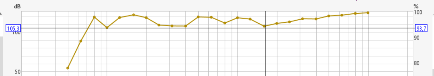

Измерения тут.

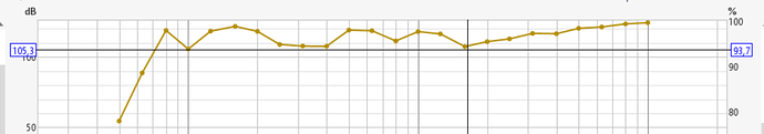

С и без Dirac в одном положении.
А чем не устраивает курва с дираком?
Как по мне, и без дирак не страшный провал.

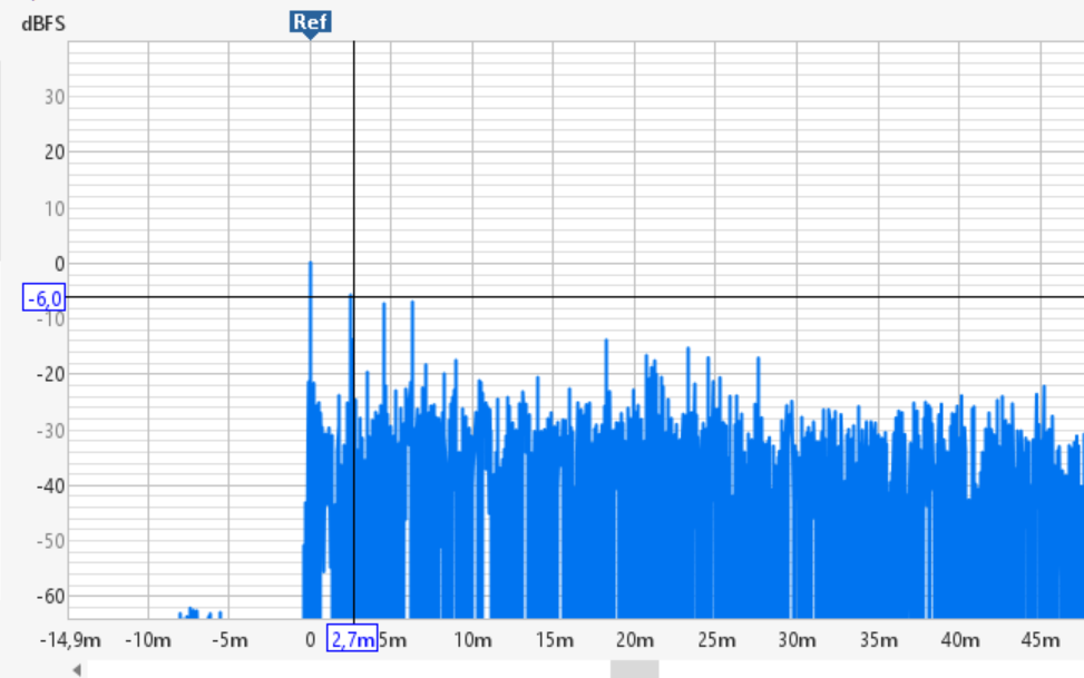

Я бы на импульс обратил внимание

На ясности провал что-то глаз мозолит в этом диапазоне. И Дирак тут не спасает.
Хочу в клуб “девяносто +” по ясности войти по всему спектру :slight_smile:
Да, с этим вопросом в процессе. Играюсь различными панелями. Подбираю оптимальный вариант. Просто глушить у меня не подойдет, надо комборешение – убивать импульс и при этом не глушить. Но это уже за другим столиком лучше…

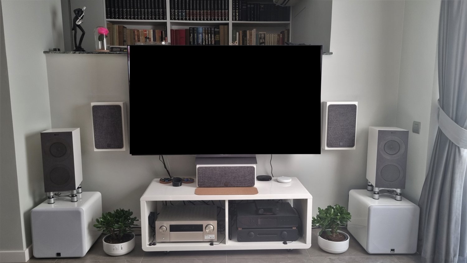

Колонки поставить верхом на сабы через какую-нибудь развязку, позволяющую их наклонить назад дабы в уши стреляли, не пробовали ? Нечто вроде как на фото ниже :point_down:
Такого не пробовал, но…
