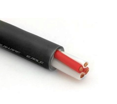

Canare 4S6

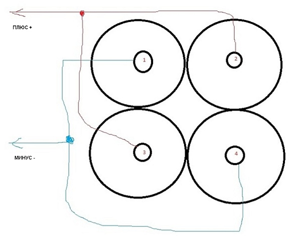

соединяем антифазно

антифазно это как?

теперь бы еще понять что в том кабеле 1-2-3-4 в смысле какие именно провода так назначить
Именно так как на рисунке, безотносительно цветов. По диагонали расположенные, соединяем вместе.
это я понял, а в кабеле в самом они точно уложены 2 по 2? был бы он квадратным вопросов бы не было. Вы использовали этот кабель ? в частности Canare 4S6 думаю взять с сечением 0,51, цена копеечная
…если посмотреть на срез кабеля, в торец, то можно увидеть что таки да, квадратом.
Canare 4S6 - он как раз подойдет по внешнему размеру, в ваш разъём, да и по содержимому это оптимально решение.
Тоже использовал его с этими же ойядами
спасибо. заказал, попробую. припой какой то особый нужен?
