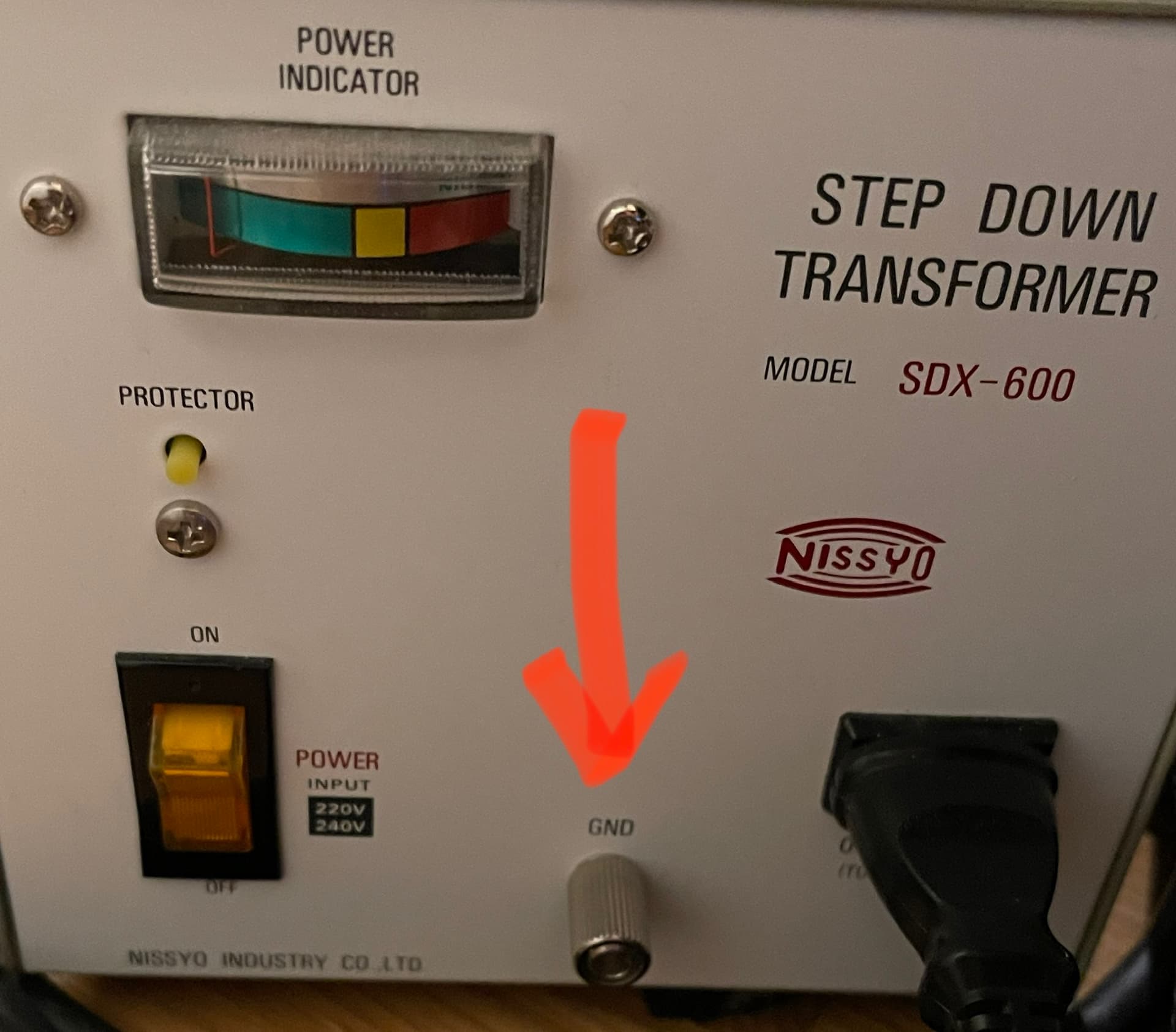

Вопрос к знатокам.
Я использую понижающий трансформатор Nissyo SDX-600 для подключения проигрывателя винила.
Обратил внимание на то, что при включении трансформатора в сеть, даже если к нему проигрыватель не запитан, то в динамиках акустики появляется фоновый шум, который исчезает после отключения трансформатора от сети.
Если трансформатор максимально относить(насколько позволяют кабели питания) от аппаратуры, то уровень фона уменьшается.
На трансформаторе есть клемма заземления
С автотрансформатором критично положение вилки в розетке, как самого трансформатора в первую очередь, так и нагрузки в нём, попробуйте покрутить и проверить сперва это.
Проверю.
Спасибо!
Ничего не изменилось.
При включении трансформатора с любым положением вилки появляется фон.
При этом не важно, подключён к нему проигрыватель или нет.
“Проигрыватель винила” — это его двигатель и БП?
К сигналу с ГЗМ отношения нет?
К трансформатору вообще ничего не подключено
Я ведь о другом спрашивал…
… если:
То почему не попробовать включить этот автотранс в отдельную линию, проверив, будут ли наводки, а если нет, то туда как раз разумно включить то, что к звуку не имеет отношения и гальванически с аудио-трактом не связано.
У меня лично БП привода схемы управления двигателями на отдельной линии на своём понижающем, но РТ.
Автотрансформаторы — зло.
Если подключать трансформатор к другим розеткам в комнате, то фон не появляется.
Даже просто отнеся трансформатор в сторону от системы на метр фон пропадает.
Но в этом случае трансформатор находится на виду, что наверняка не порадует супругу.
В любом случае питать БП проигрывателя винила от той же линии, что и систему идея не очень… собственно, ответ лично вы только что получили.
Если купить понижающий РТ (именно РТ), скорее всего не будет такого… но всё равно… лучше линию другую.
Что говорит о том, что наводка электромагнитная. Либо относить подальше от вертушки, либо покупать другой трансформатор. Есть еще, радикальный вариант - перейти на пьезик)))
