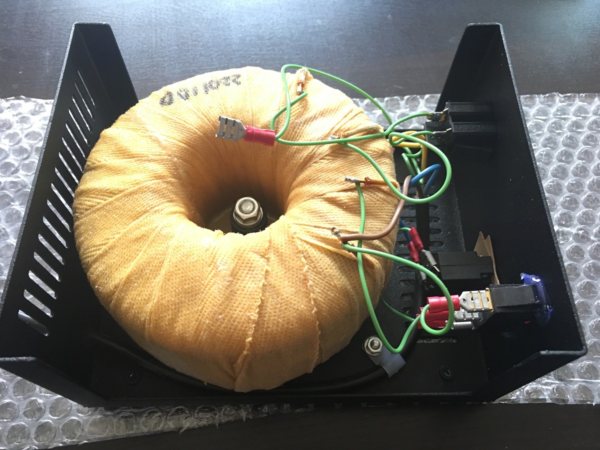

Мне тоже понравился этот Штиль тем что это не автотрансформатор, а разделительный. По опыту использования большого разделительного транса 230/230 могу сказать только положительные слова. Теперь будет за одним разделительным ещё один разделительный/понижающий :slight_smile:
В целом недорого, доступно, и даже симпатично (в черном корпусе).

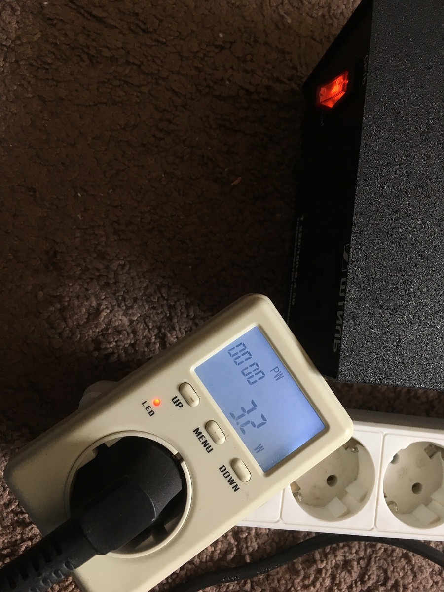

Транс абсолютно тихий, ни единого звука. Стартует тоже бесшумно, в покое потребляет какие-то 3.2 Вт, из который 0.2 лампочка на выключателе.
Дальше о минусах.

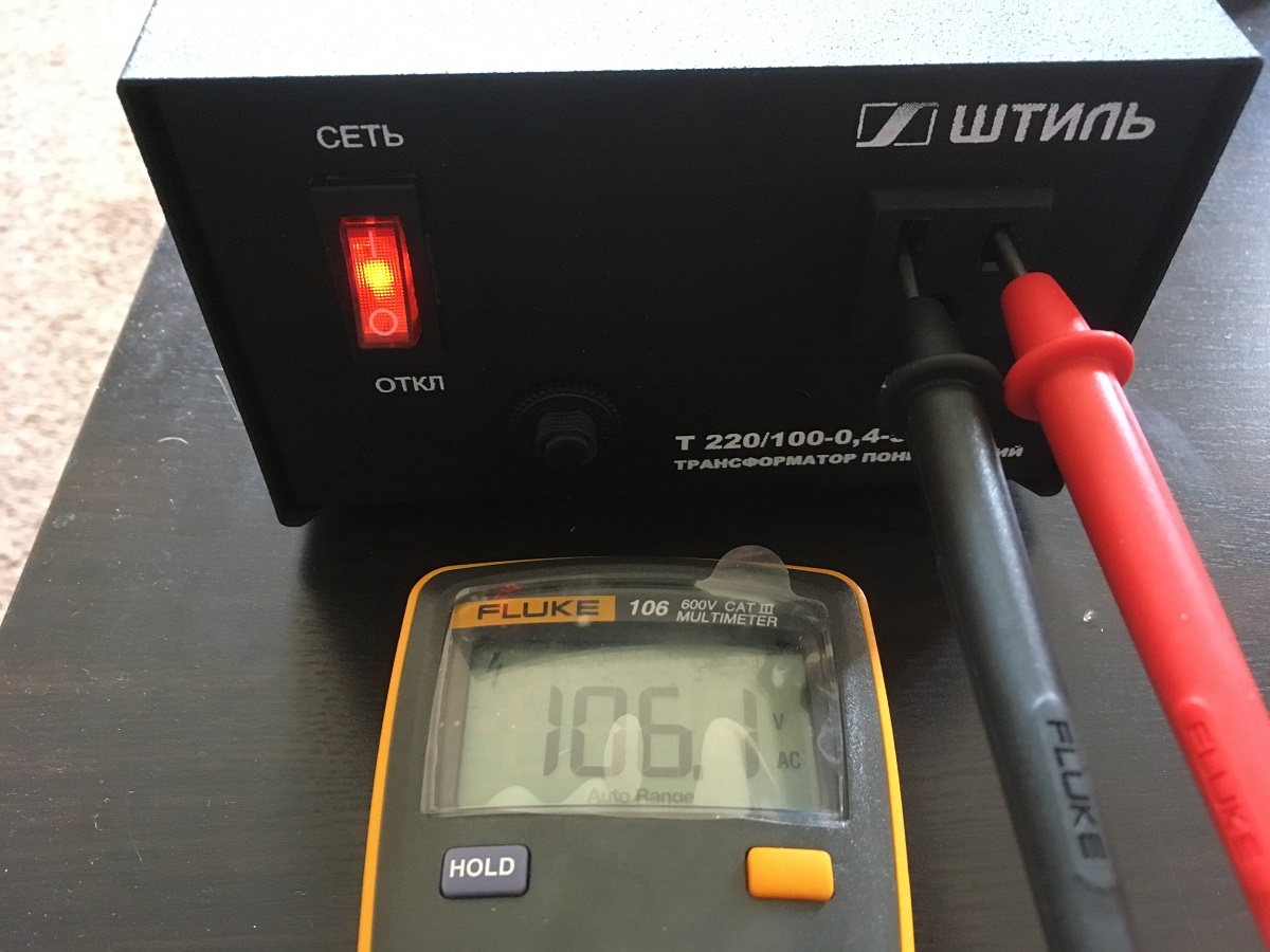

  1. Он заявлен как 220/100, но по факту в сети у нас уже давно 230 вольт, а у кого и чуть побольше, отчего на выходе уже не 100, а 105-110. Оно может не критично, но об этом надо знать.

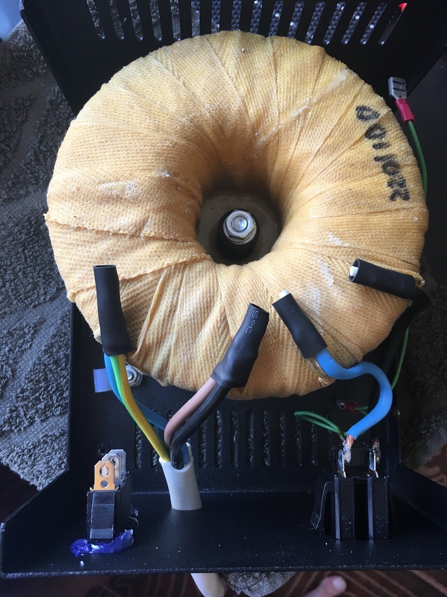

  1. Если бы они услышали просьбы аудиофилов, то кроме самого трансформатора (а он по виду хорош) позаботились бы и о других моментах, которые важны для ценителей звука. Сетевой провод сечением 0.75 явно не для аудиофилов. Внутренняя разводка похоже примерно таким же проводом. Выключатель и предохранитель также не вызывают доверие.
Может кому и так пойдет, но я внутри похозяйничал - выкинул провода и пока бросил временно ПВС 4х4, выключатель оставил для красоты, предохранитель вытащил и в его отверстие как-раз входит кабель диаметров 10 мм.
Как куплю нормальный кабель - имплантирую его.
Итого - корпус и транс по виду хорошие, остальное переделывать если ты аудиофил. Если меломан - оставить как есть :wink:

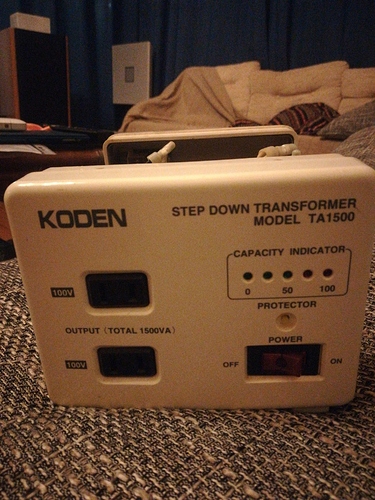

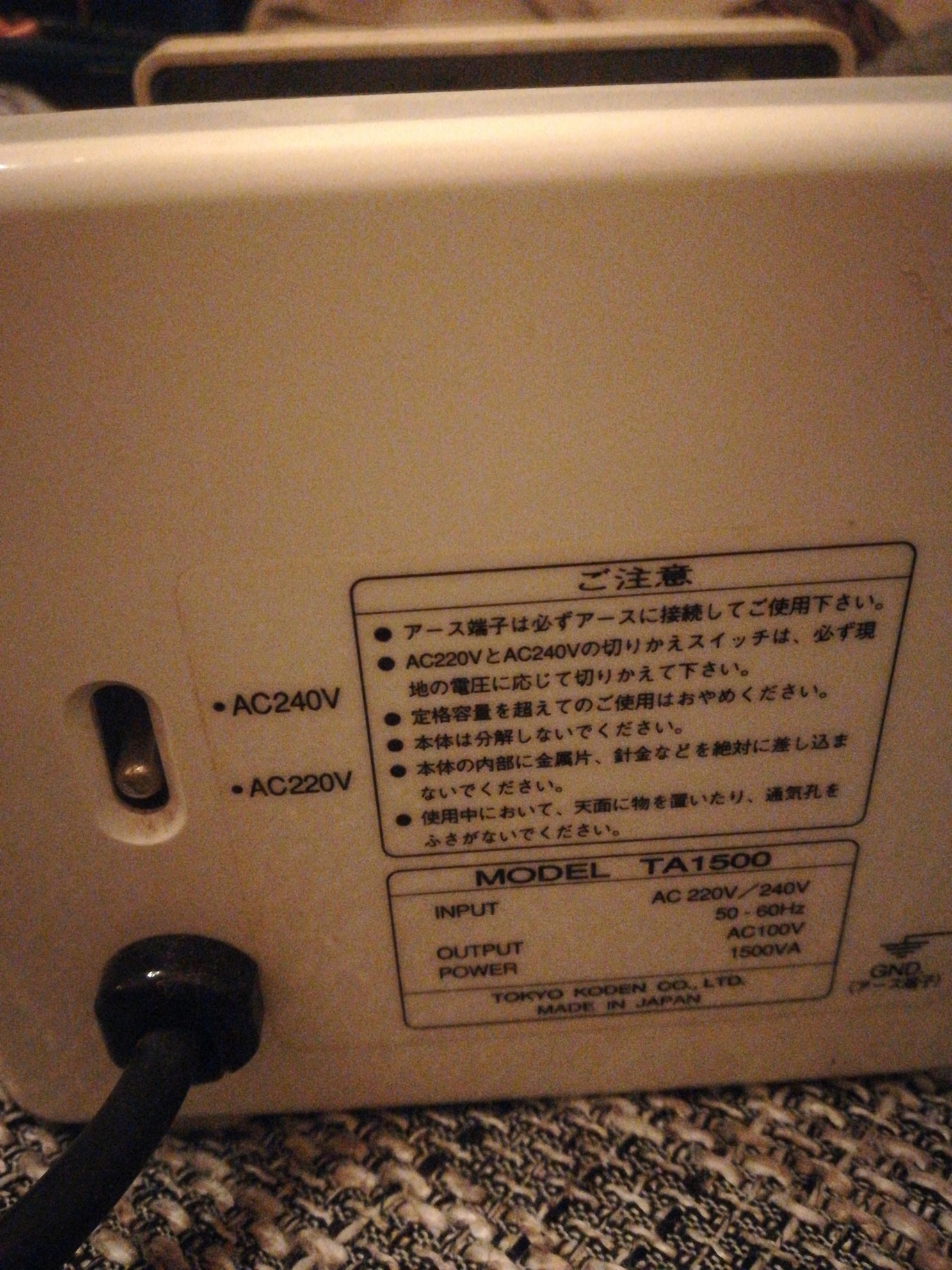

А что скажут уважаемые Доны про этот шлимазл
С перетыком на 220/240
Получил свой понижающий трансформатор Т 220/100-0,4-50 400ВА с гальванической развязкой.
Фото такого же внутри в сообщении @rsergio 10 дней назад.
Использую для усилителя для наушников Audio-Technica AT-HA5000
