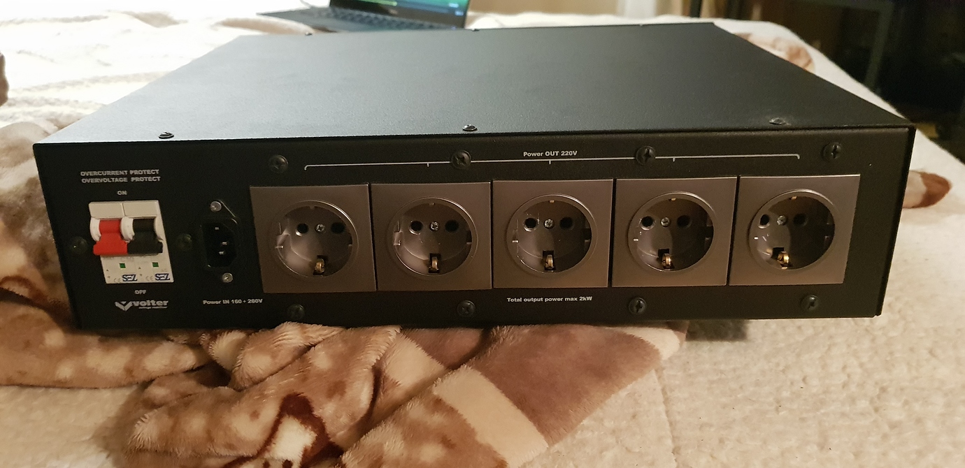

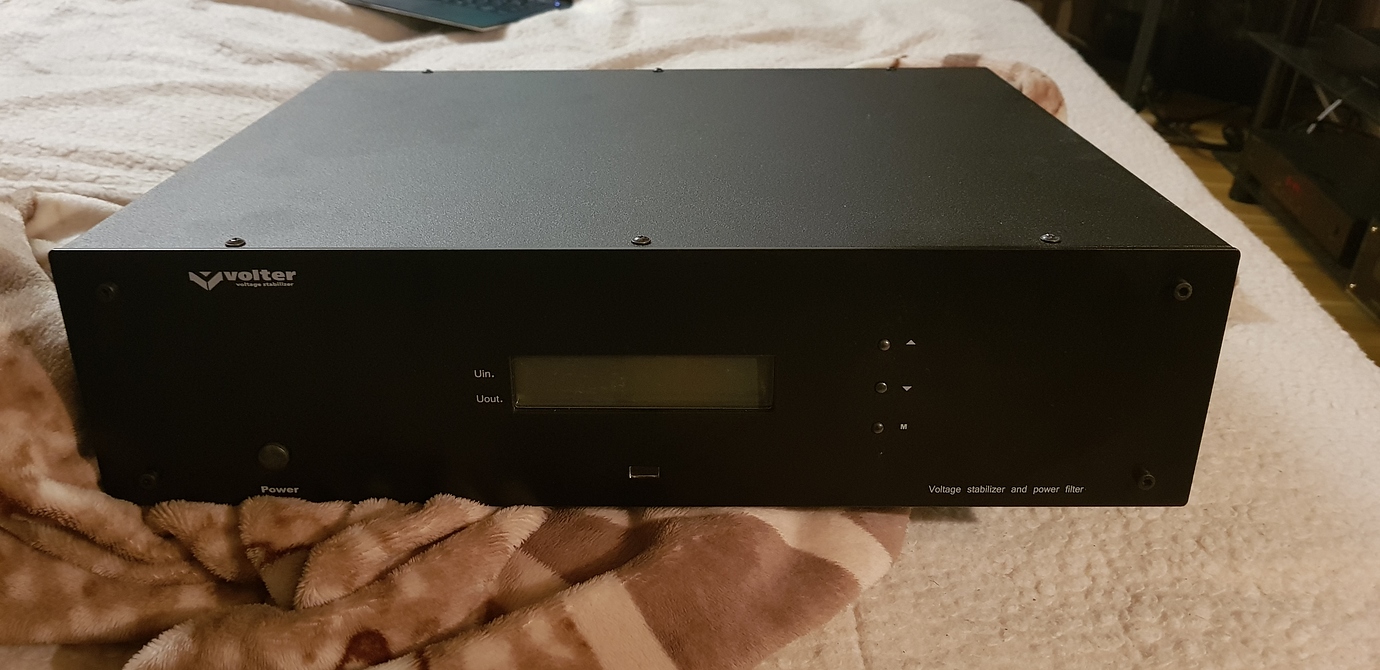

Я себе заказал такой Регенератор сетевого питания с частотой 100Гц пока жду.
Я собирал такой макет. 100Гц оказалось много - выходной трансформатор начал звенеть, лучшие результаты получились при 72 Гц. Такой регенератор плохо отслеживал изменения нагрузки и напряжение на выходе от этого просаживалось. Но может быть, что на регенераторе по указанной схеме эта проблема не будет столь явной из-за глубокой ОС.
Игорь, расскажите потом о результатах работы регенератора. У меня звучание СД-плеера от такого регенератора стало лучше.
Недели через 2-3 надеюсь получить схематически то он сделан правильно, но вот что будет со звуком, увидим.
Так у него сейчас стоит защита от перегрузок.
У меня PurePower 2000, с дешевым кабелем, я когда подключал УМ в него, звук реально становился плоским, совсем, но поменяв кабель силовой на моножилу, и таки решив поэкспериментировать с усилителем ещё раз, не ожидая откровений, я был сильно удивлён, мягко говоря, и теперь у меня всё через регенератор.
Я не про защиту, а про неминуемое снижение вых напряжения под нагрузкой. Обратная связь должна это отследить и компенсировать. Проверьте в своем напряжение без нагрузки и с номинальной нагрузкой, как получите.
