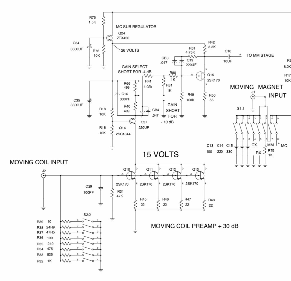

Вот, кстати, вопрос по корректору Pass Labs есть.
На свой фоно мне грех жаловаться, но для головок Soundsmith/Grado нужен вход от килоома до 47К, но выход у них низкий ≈ 0.2, как у MC. Мой фонокор с трансами позволяет нагрузить максимально до 470 Ом, чего явно недостаточно. Глянул схему преда MC Ono и очень похоже, что это самое то
Кто-нибудь пробовать по этой схеме
MC Pre-Pre собирать или просто сравнивать по звуку с приличными трансами? Как он?
Вообще, очень интересен и отзыв использования его в качестстве полного корректора с низкими МС, а еще интересней, как он сравнивается с довольно дорогими фоно.

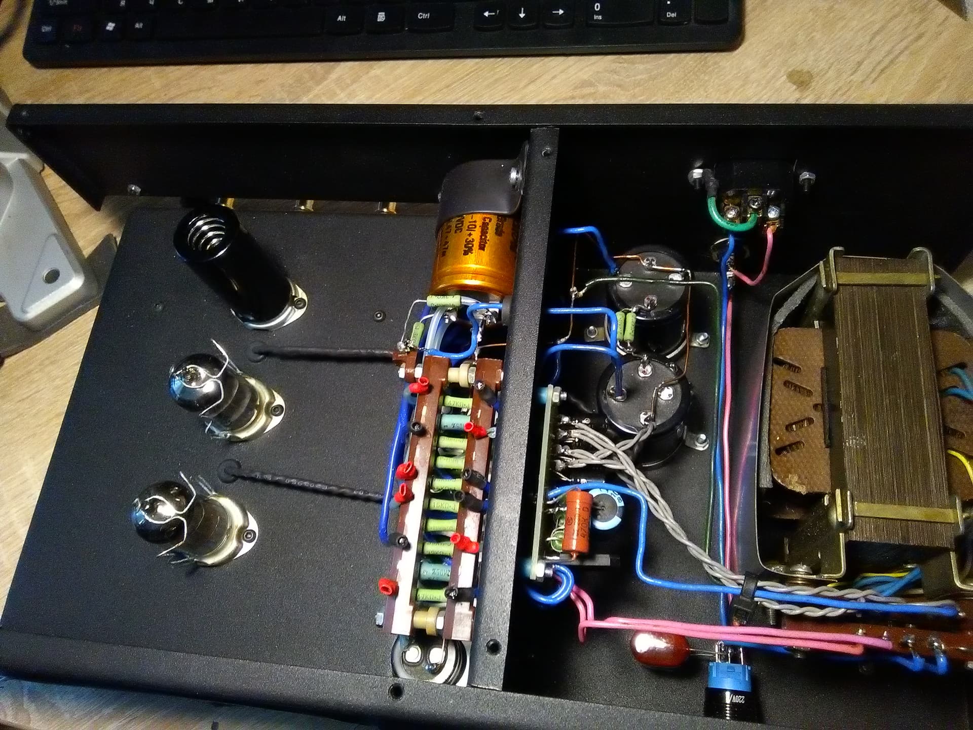

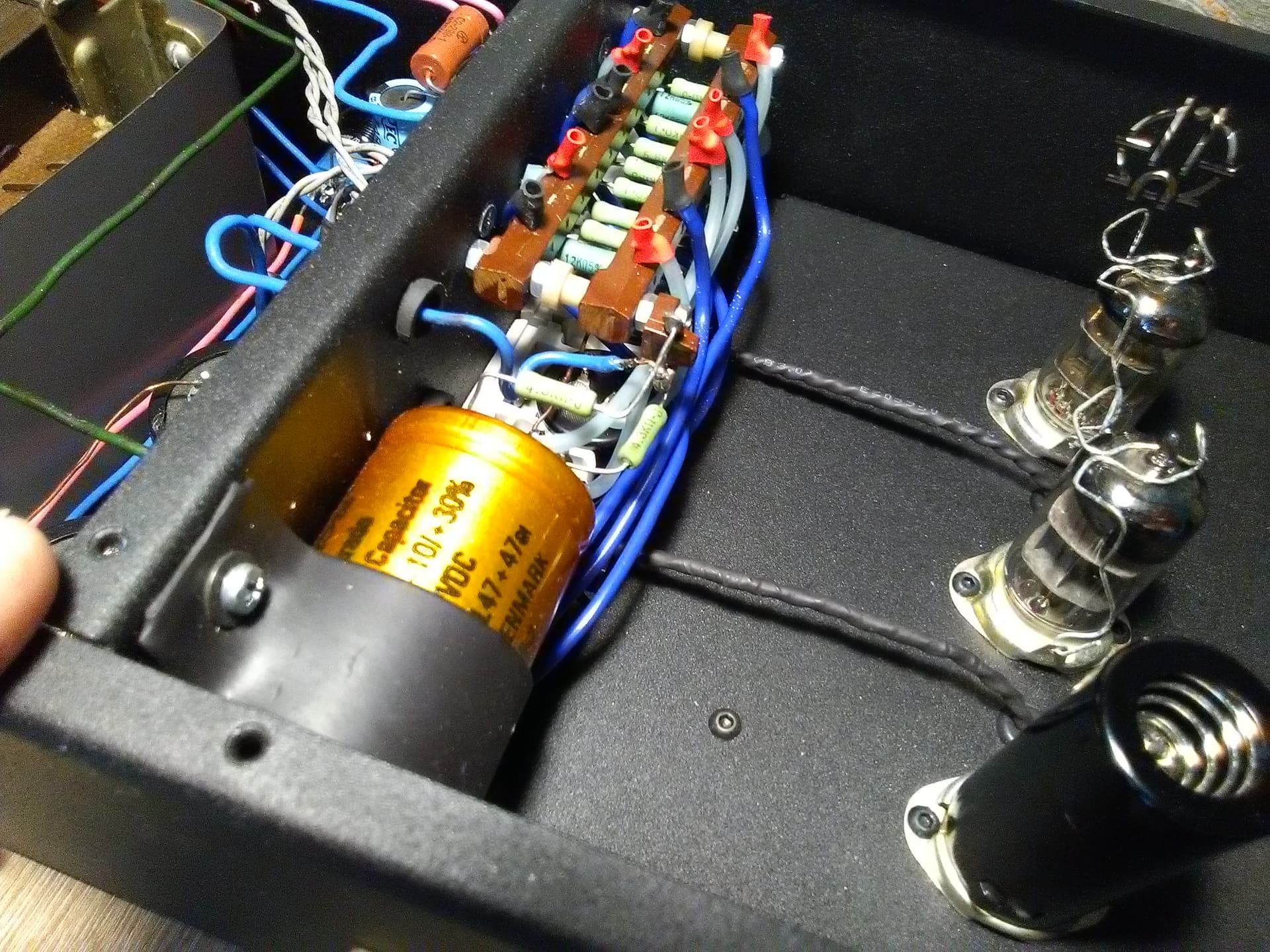

1- корпус , если он железный или из пермаллоя , защитит высокочувствительные каскады фонокорректора от наводок самого усилителя .
2- очень важно обеспечить фонокорректор правильно организованным качественным индивидуальным питанием . В отдельном корпусе это сделать проще - возможно использование перегородки из выше упомянутых металлов или вынос БП в отдельный корпус.
3- И “хорошие” и “из того что под рукой” комплектующие одинаково по разному, до не узнаваемости , влияют на звуковой почерк прибора , собранного по одной схемотехнике .
Здесь важен личный опыт и понимание критериев искомого результата.
Чем больше опыт , тем сильнее он влияет на критерии , потому топовые корректоры на вторичке не редкость , и на авторские стабильный спрос … С уважениемм…
Ды… имею Градо и считаю себя везунчиком, что в моём преде у встроенного ФК на входе ММ регулировка и сопротивления (от 1 до 100 КОм) и ёмкости (от 100 до 710 пФ) и тока))
Для Градо да, если искать или собирать кастомный корректор, то с возможностью настроек красивыми ручками на галетных переключателях.
Пока не вижу смысла для своей системы, а вот МС предусиление с такими возможностями настроек очень даже будет к месту.
благодарю вас низким поклоном!очень интересная схема!надо будет как нибудь сделать на комплектующих которые удастся раздобыть…необязательно точь в точь

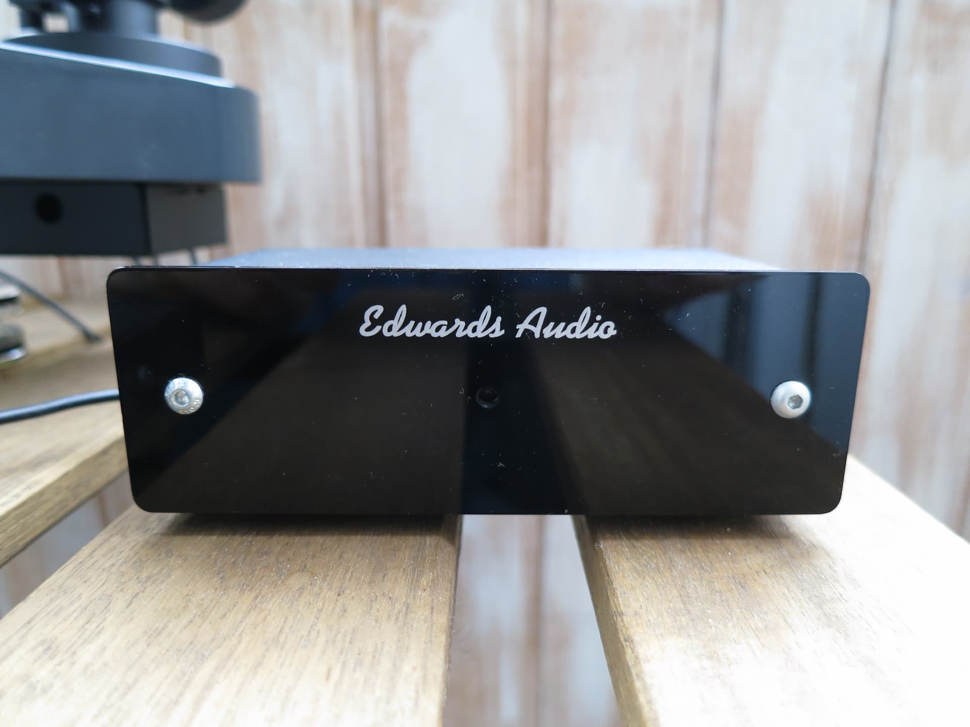

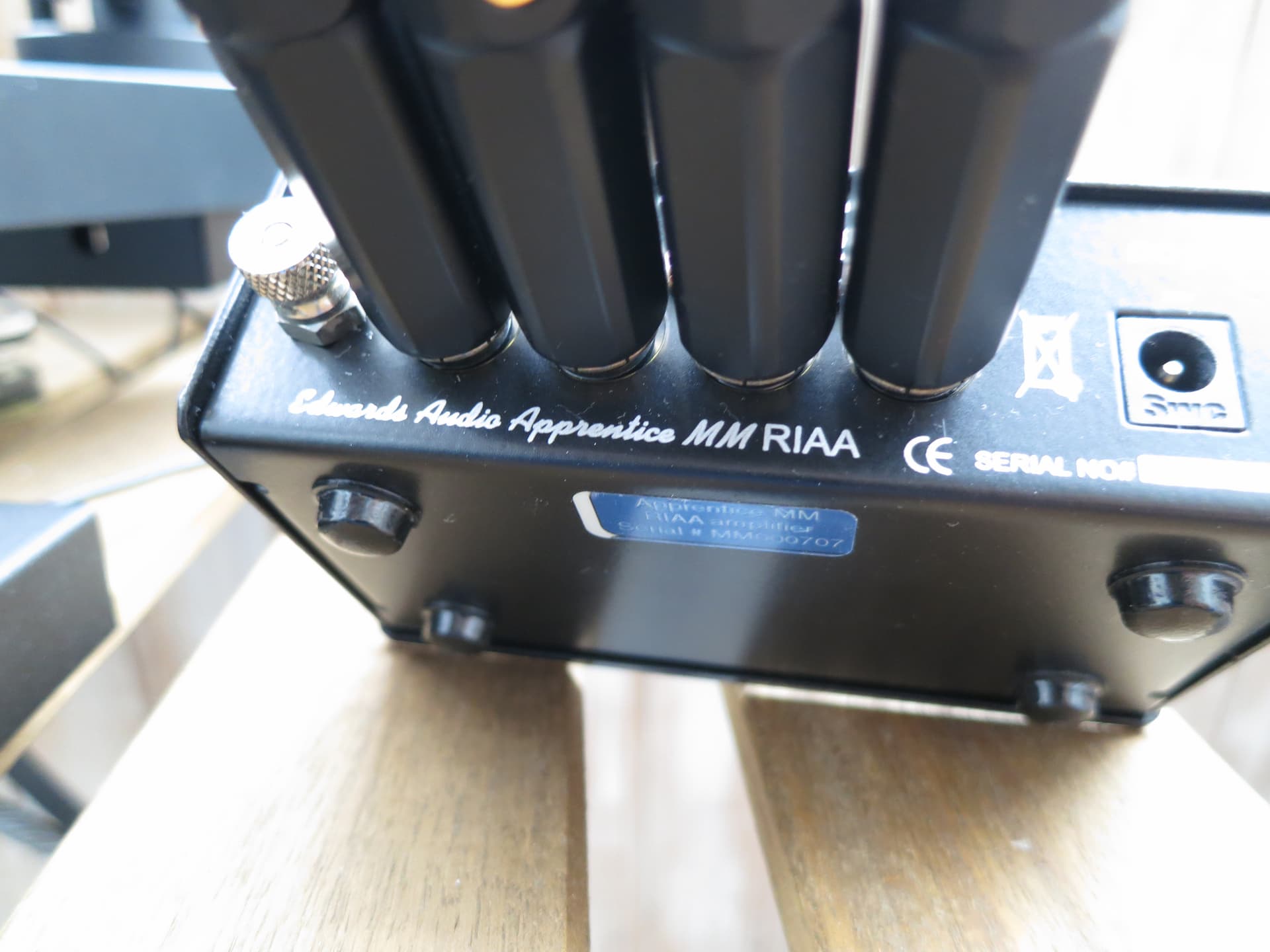

Кто-то слышал об Edwards Audio (Talk Electronics, UK)? Бюджетные вещи делают.
Фоник такой недавно анонсировали, но инфы маловато, особенно на их собственном сайте. Но у продавцов она имеется. Например, здесь - https://aidaaudio.com/shop/audio-equipment/edwards-audio-mc6/
Навороченная штука ))
https://cinemascop.ru/katalog/proigryvateli-vinila-i-komplektujushhie/fonokorrektory/edwards-audio-mc6/ инфы действительно нет, но здесь вроде есть в продаже.
А с чем то ещё сравнивали?
В лоб ни с кем, понравился при прослушивании и взял, далее был iFi Audio ZEN Phono + бп iFi iPOWER X, а сейчас Mastersound PH1 Phono Module ламповый, но переделанный в питании на тор. По звуку аpprentice на уровне базового ifi играет, который без хорошего питания. Открыто, чисто и легко.
