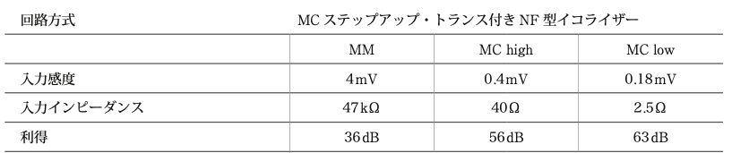

Не совсем так. Судя по указанной чувствительности
MM: 4мВ, MC high: 0.4мВ, MC low: 0.18мВ
дополнительное усиление в режиме MC high - 10 раз. Значит входное сопротивление 47000/(10х10)=470 Ом. При трансформаторном усилении это приведённое значение, зависит от квадрата коэффициента трансформации (в первом приближении).
В режиме MC low, кстати, входное сопротивление около 95 Ом.
Производители часто любят указывать не входное сопротивление МС корректора/трансформатора, а внутреннее картриджа. И называют это входным импедансом.
А, если МС секция активная, то указывается именно входное сопротивление.

95 и 470 Ом — достаточные настройки для большинства МС голов.
Ну а емкость для МС обычно рекомендуется минимальная. Нет от нее никакой пользы, потому что в случае МС она никоим образом не влияет на ачх.

Входное сопротивление должно быть в 5-10 раз выше выходного (внутреннего). Какой картридж подключать ко входу 2.5 Ом?
Михаил! Вы же знаете, как работает трансформатор.
Ага.

Активная МС секция даёт больше возможностей по согласованию, как по усилению, так и входному сопротивлению. Т.к. одно от другого не зависит, как в трансформаторах.
Сам пользуюсь именно активным вариантом.
