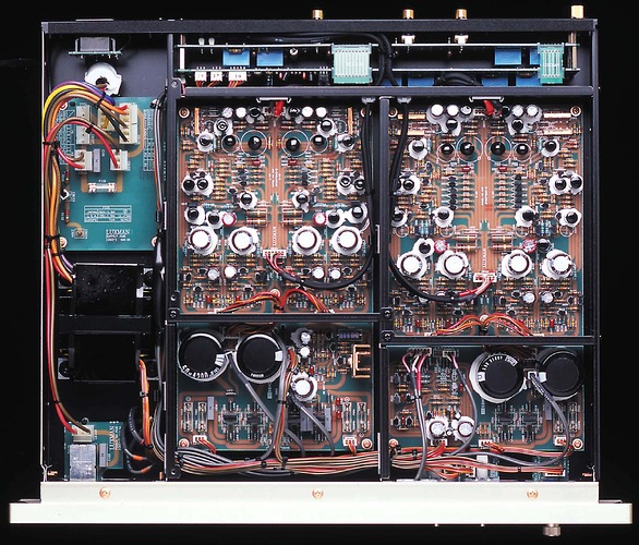

как то не интересовался что там у них под крышкой, помню LUXMAN E-1 и ожидал в них что то подобное, но надежды не оправдались))
Немного отличается от E-200 и E-250. :thinking:

мало деталек насыпали)) один транс, одна плата, расположение элементов на плате не предполагает кратчайший путь сигнала, поэтому лишние длинные провода и соединения
А вы его слушали? Рассматриваю Люксман как один из вариантов для системы
нет, слушал E-1 только, о чём выше писал

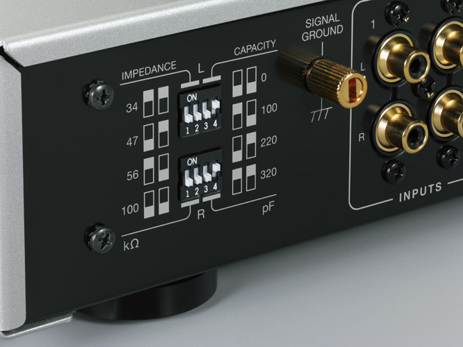

Есть фоно-корректор с неизменяемыми нагрузочными параметрами и есть ГЗМ, для которой эти параметры не оптимальны.
Твои действия, если ты держишься за E-200 обеими руками?
В 250-ом добавили. Речь за ММ я так понял?
pb1
В 250-м — да, а у меня E-200 и голова MC — и приехали.
Поэтому фоно-корректор с богатыми настройками и впереди, кроме всего прочего.
Ничего удивительного.
Ну под МС 2 настройки… Вполне достаточно. В проджекте больше? я еще не смотрел
В E-200 настроек нет… вообще.
У меня же E-200.
Как же нет? а 2 положеня под МС :face_with_raised_eyebrow:
Они все мимо.
К примеру, там 40 Ом входное сопротивление, а мне нужно 100 Ом.
Ёмкости тоже нет.
Ёмкость для МС?
Да.
У моей ГЗМ Load Capacitance 100 - 500 pF к примеру.
