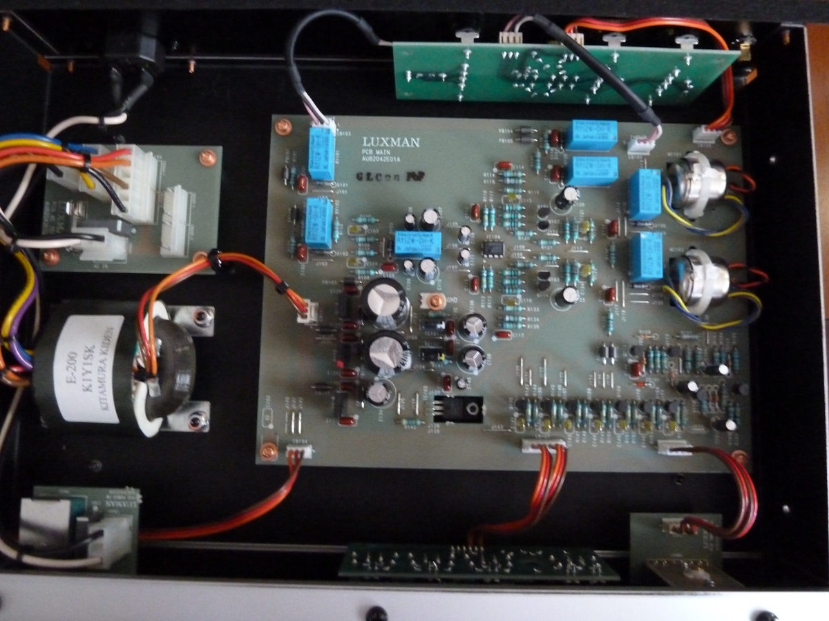

My Sonic Lab Stage 302 транс, но сейчас слушаю без него.
Фоник Aurorasound Vida MKII.
Споры про то, что лучше, трансформатор или дискретная схема, наверное, будут вечными. Я не знаю однозначного ответа, скажу так - зависит очень от многого и от реализации в частности. Хотя для совсем низкоимпедансных головок я бы предпочел трансформатор. Хотя есть тот же корректор CH Precision, который даже с самыми низкоимпедансными экземплярами работает отлично. Но правда он и стоит…
И так же замечу, что при всем сказанном E-200 и 250 на мой слух и вкус отличные корректоры с очень сбалансированным характером.

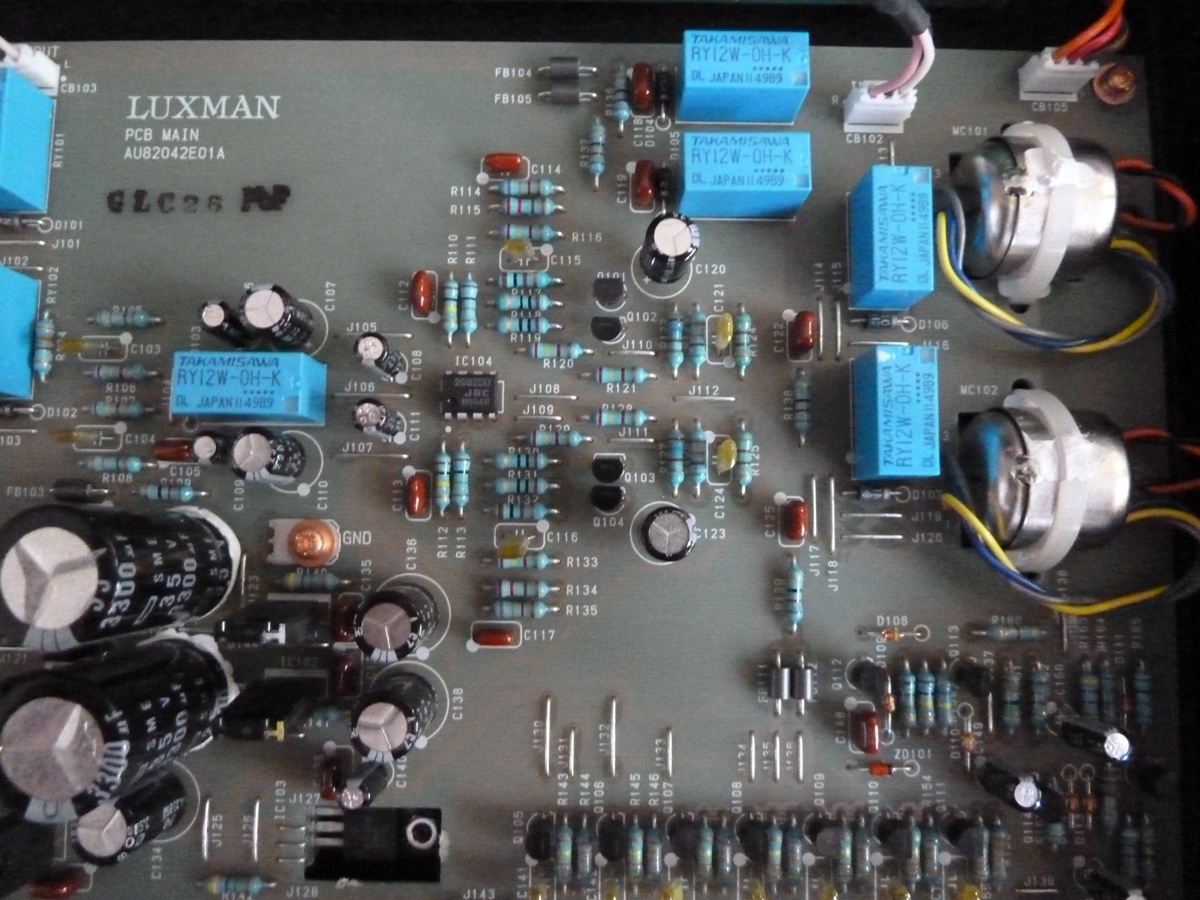

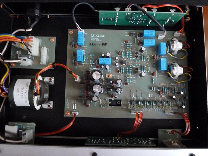

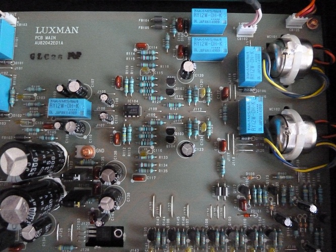

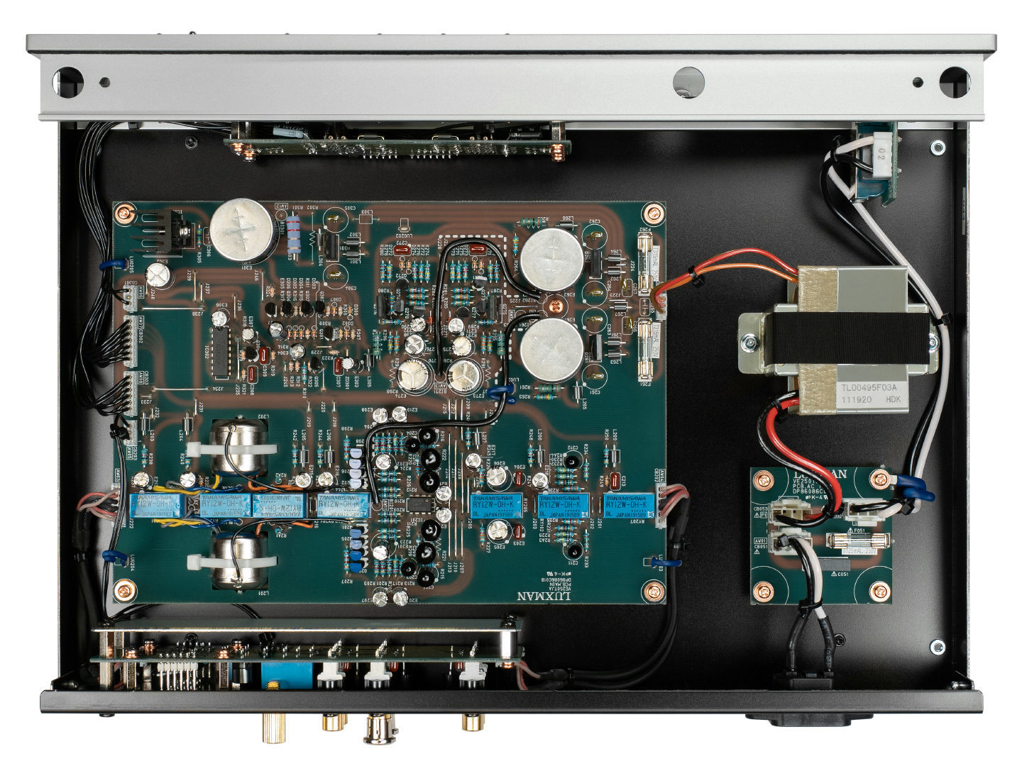

Весьма немаловажный момент — полное отсутствие настроек у E-200, что вызывает необходимость к нему подбирать ГЗМ.
Возможно, в E-200 и отличные MC трансформаторы, но после них всего две пары транзисторов (комплиментарные пары?) и одна микросхема. Наверное, это и создаёт соответствующий “почерк” фонокорректора? :roll_eyes:
В E-250 чуть лучше, но так же одна микросхема…
