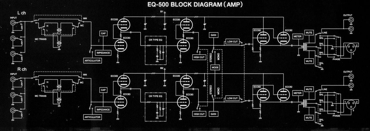

Коллеги, у кого есть выбор в фонокорректоре баланс или рса, что предпочитаете?
Я в лакмане 500 не смог определиться на 100%(
А в нем полность балансная схема?Ну и в усилке?
В усилителе да. В лаксе не знаю…
По идеи, тоже должна, это гораздо легче сделать, чем в усилителе…
Там трансформаторы на выходе.
pb2
Александр, да, это я знаю.
Что вы посоветуете? теоретически …
Если усилитель полностью балансный, то, наверное, балансный выход предпочтительней. Но это только с технической точки зрения.
Выходной трансформатор задействован в обоих случаях. И для RCA, и для XLR.
Именно по этой причине и сложно определиться.
Но, если усилитель балансный, то в нем дополнительно преобразуется сигнал из несимметричного в симметричный.
Один вход XLR . Вот и мечусь между цифрой и аналогом(
