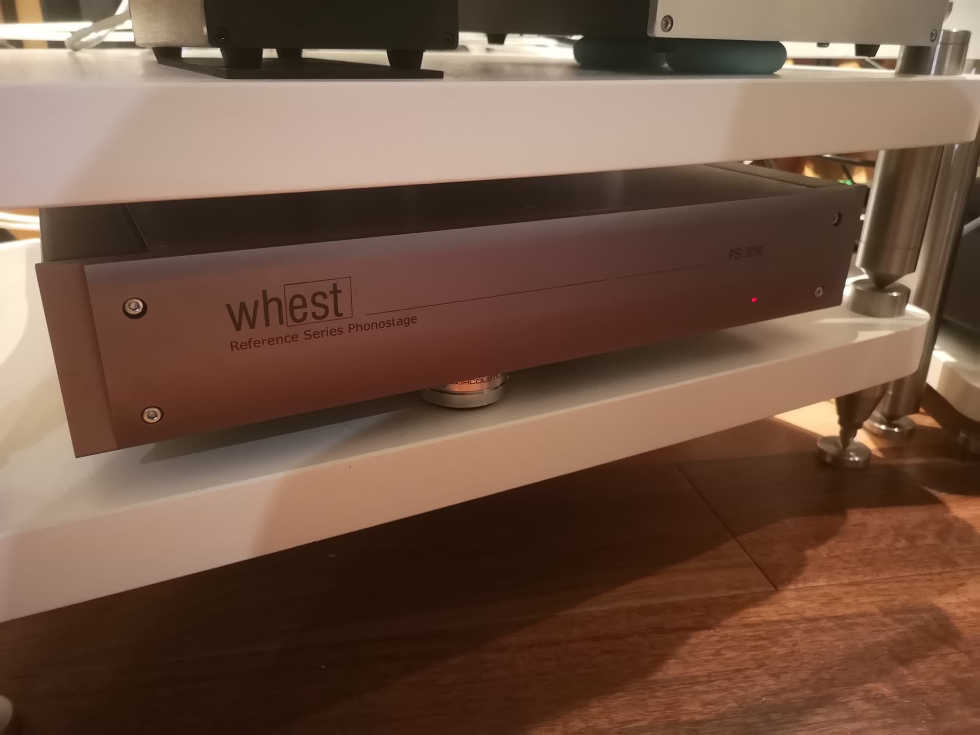

Пользуясь случаем, хочу похвалить фонокорректоры whest
PS.30R очень мне нравится!
Очень тихий, детальный. Много лучше, чем luxman e-200 (ну и дороже, конечно)
Есть настройки сопротивления и гейна- звук настроил идеально кмк)

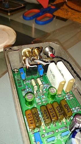

Произвел более-менее вдумчивое прослушивание корректора ( схема Kora 3T) c подстроечным резистором в качестве нагрузочного для головы. Результат для меня был в общем ожидаем, разницы с дискретом я не уловил. Подопытная голова АТ-15Еа была установлена на отдельно стоящий тонарм FR24 Mk2, стол - кварцованный директ Technics SP-20, пред - Линкс РЗ3, акустика - Fostex FE206 в рупорном оформлении Хендлундхорн. Данная информация может заинтересовать любителей винила, имеющих устраивающий их по звуку фонокорректор без возможности оперативного изменения нагрузочного резистора и использующих ММ-картриджи.
Плюсы; 1.достаточно простая установка, не требующая фрезерно-токарных работ.
2.Возможность регулировать номинал сопротивления плавно и в
достаточно больших пределах.
3. При необходимости ( для перфекционистов) можно установить дискретный вариант резистора
требуемого конкретной головой номинала и отличающегося от привычных
100-47-33К, найденного с помощью этого подстроечника.
4. Паяльник больше греть не надо.
Минусы: мной не выявлены,
Коррекцию сами считали ?
Зачем? Я Никитину и Андронникову на слово верю…Плату делал под свои хотелки и потребности, но схема в первозданном виде…
Они вам лично советовали изменить номиналы конденсаторов?
А , вы про надписи на слюде? Я ж говорил, плата делалась под свои потребности. Вы на оригинальную плату наши КСО без молотка и дрели просто не установите, как и проходную пленку. Некоторые там в параллель, такшта все норм…К тому же не забывайте, что коррекция состоит не только из С, но и из R. Возможны вариации, если какой то параметр чересчур экзотичен.
Тогда какое отношение этот прибор имеет к RIAA ?
P.S.
Спасибо , я почему то так и думал .
Мне это уже никогда не забыть !
Вы для начала эти вариации посчитайте , прежде чем паять абы что.
Прямое.
У Никитина и Андронникова RIAA.
А у Вас нет.
Пересчитайте коррекцию , если не верите.
Я учту. Если есть желание поделится бесценным опытом разработчика - в личку пожалуйста. Я всегда рад .
