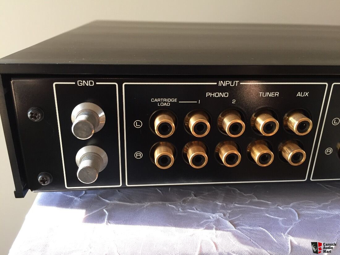

вот еще одна реализация через rca разъем
Хорошо забытое старое. Так было сделано еще в 70-е у Yamaha C-2A

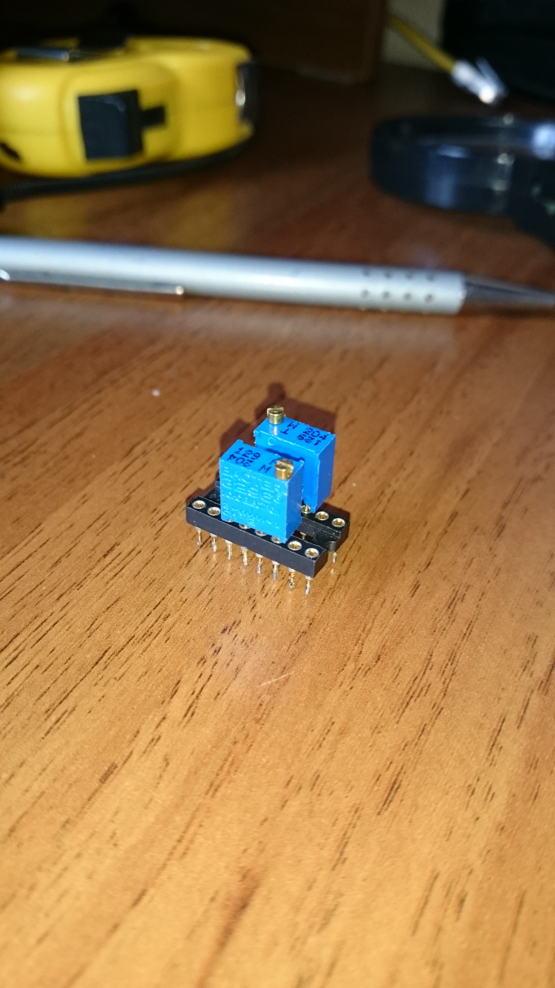

Сергей, с пасибо за развернутый ответ. Во многом с вами согласен. По поводу переменного резистора. Это мой конкретный случай, а именно: имеется корр с просто запаянным резистором 47К. Пришел к выводу, что иногда необходима подстройка. Что проще, каждый раз лезть за паяльником и перепаивать. Или найти место для платы и галетника, изготовить эту плату и установить. Или выпаять этот резистор и на его место впаять цанговую панель с многооборотником (примерно так, как в аттаче). При необходимости берется тестер типа Флюк и выставляется требуемое сопротивление. Для меня 3 вариант самый предпочтительный…
Хотелось узнать про подводные камни данного способа, но видимо противопоказаний нет…
Никаких. :grin: Кроме одного нюанса - материала резистора, который заметно влияет на звучание. Что там в переменнике не понятно, плюс контактная группа движка. Но проще таки запаять и покрутить-послушать, чем разводить теории.
Конечно, по этому варианту работы на 10 мин. Если не пронравится, то можно продолжать использовать постоянные резисторы, но в панельках. Переставить проще, чем перепаять.

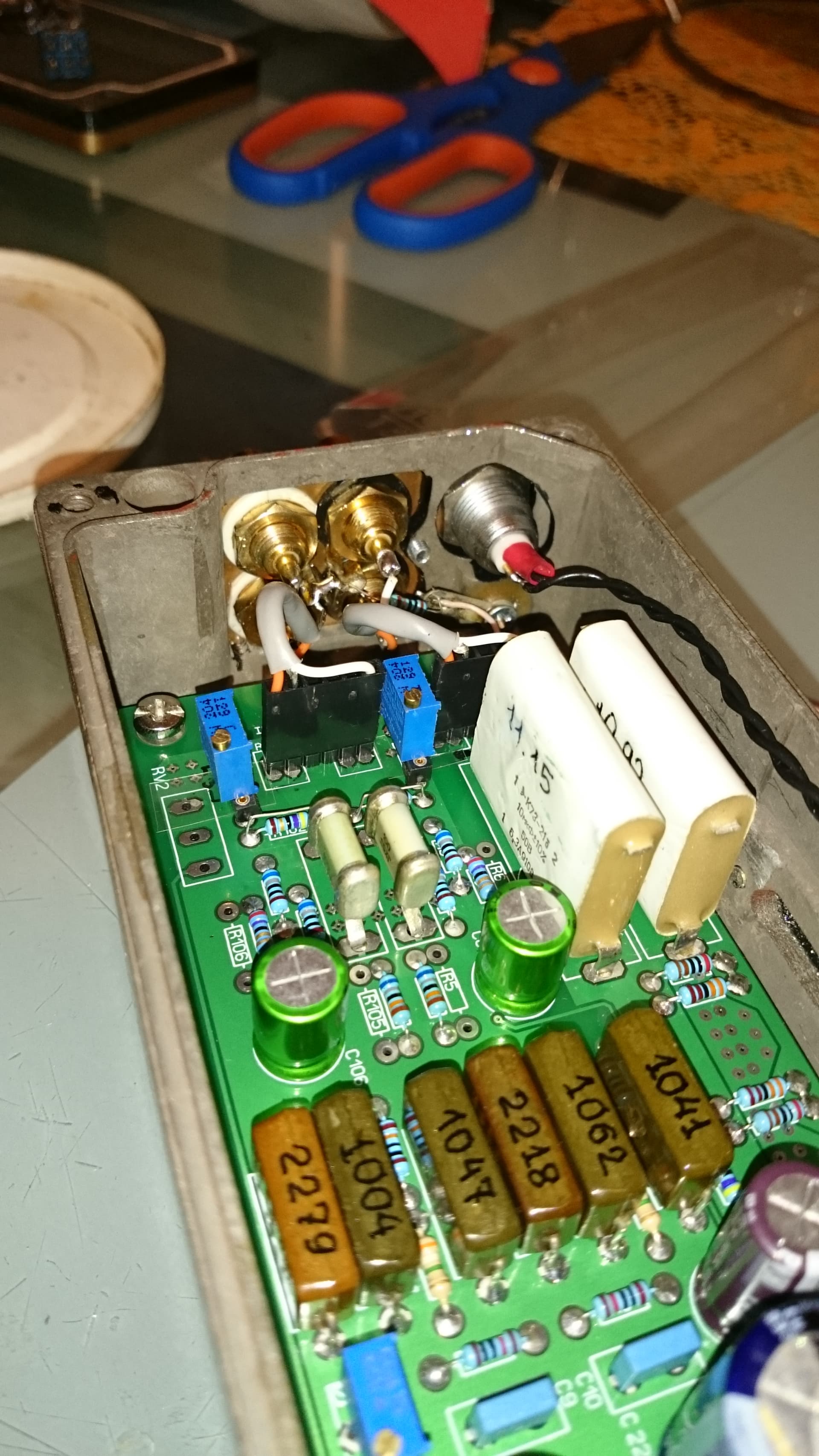

Сказано - сделано. Многооборотники похожие на Bourns, но не они. Китайцы. И номинал, какой был - 200К, а не 100. Послухаю и расскажу…может интересно кому будет.
Поскольку номинал великоват и на нижней границе практически работает, то очень точно выставить поканально сопротивление не удалось. В одном канале 24,29K, а в другом - 24,31K. Если понравится (не будет хуже, чем с дискретом), то поставлю 100К Бернса и будет еще точней. Тезис, что нельзя выставить точность 1 проц многооборотником не подвердился. А там посмотрим…
