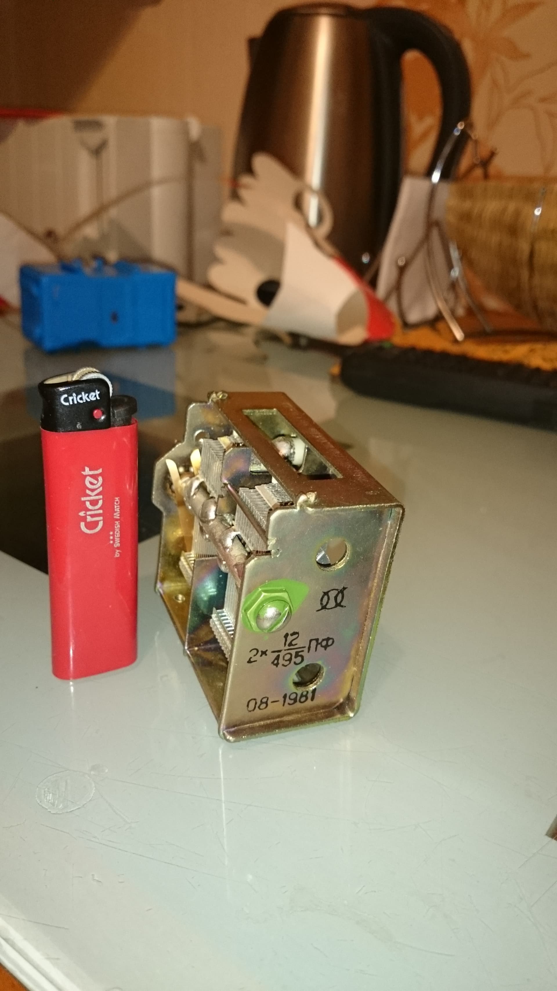

Вот это я и хочу выяснить. Понятно, что куча тумблеров и улей резисторов и конденсаторов на плате выглядят более солидно, чем одинокий многооборотный переменник. Им, кстати, выставить значение с допуском 1проц - реально. Другой вопрос - а действительно ли это необходимо? Может и праввда 47К и 100 пик закрывают на 99 процентов все вопросы.
Не припомните - почему?
Увы…
Уже нет, давно это было. Если не путаю, имеющиеся переменники были недостаточны по емкости, чтобы обеспечить нужный диапазон регулировки.
Полагаю от 12 до 500 пик должно хватить. Размер, конечно, не СМД, но вставить при необходимости можно. При необходимости…
И бороться с наводками потом. :wink:
Вот это уже серьезнее. Может кто это уже проходил? Должна же быть весомая причина, чтобы отказаться от этого очевидного решения.
