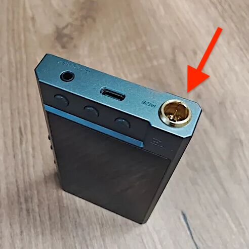

Коллеги, кто юзал с портатива AES?
Как он сочетается со стационарным входом AES?
Само собой через переходник.
А то приедет балалайка вот с таким цифровым выходом AES на мини XLR.
Не пожечь бы. )
Забрал вчера из доставки портативный транспорт (на фото сверху).
TempoTec V3-D
Наушники может играть только по блютуз.
Основное назначение это вывод цифры.
AES, коаксиал, тослинк, USB.

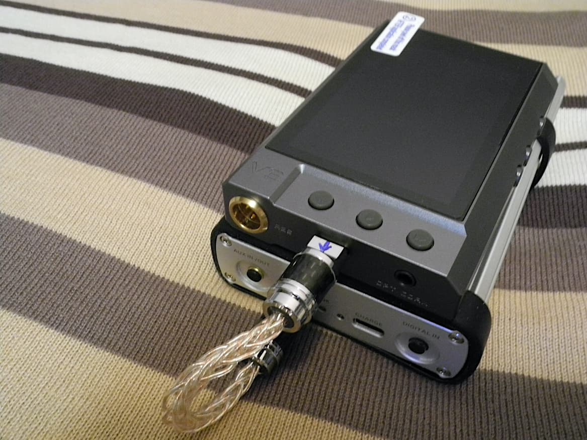

В планах, подключить на стационарный цап по AES.
Но надо сначала узнать распайку вывода AES на самом плеере.
у меня в комплекте xduoo шнур на взрослый aes -все играет -ничего не жгет)
У меня в комплекте не было.
Есть такой, на валдберис купленный.
