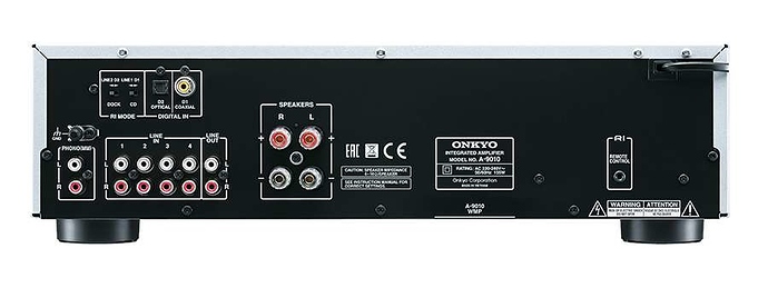

Из самых бюджетных Onkyo A-9010 хвалят на зарубежных ресурсах. ЦАП и фонокор на борту, 17590 новый Интегрированный стереоусилитель Onkyo A-9010 Black купить цена описание

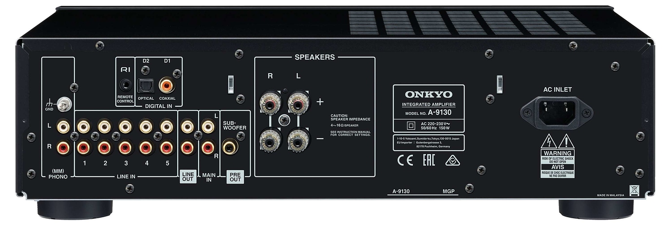

В модели постарше есть вход Onkyo A-9130
Хотя и в 9010 есть входы. В описании — Входы: Пять линейных RCA,
Остальные модели глянул — у всех есть аналоговые входы. Громкость придется покрутить, это да.

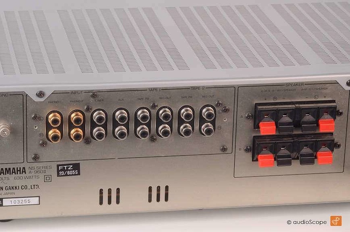

Да вроде 960 примерно в этот ценник были.
У меня товарищ продавал, могу уточнить.
