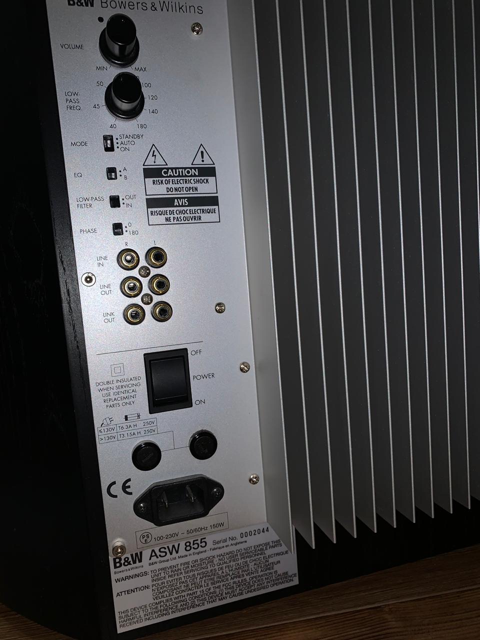

Полгода назад писал в эту тему, сегодня вроде бы завершил искания, поэтому для тех, кому интересно, делюсь на чём сердце успокоилось…
В общем сдался я по поводу ЭМОС, обстоятельства сложились таким образом, что к моменту продажи первого из пары сабов MK MX-105 накопилась куча непроданного, но уже неинтересного аудио имущества, как-то МС картридж Zyx Yatra, Wadia dm 32 и так, по мелочи.
Всё же подсознательно, помучившись с расположением-согласованием пары сабов, пришёл я к убеждению, что лучше один, но более качественный.
Результатом мозгового штурма стал выбор между B&W asw-855 и Velodyne spl-1500, и тест в мурзилке нашёлся, где эти два рядом играли.
В тесте победил Velodyne, однако обратила на себя странная вещь, именно spl у Velodyne была максимум 117 Дб, у B&W 126 Дб, и до 128 правда уже с высокими искажениями. Из чего следует, что после отсечки Velodyne второй сможет достичь втрое большей громкости. При этом 14Гц по -6Дб, т.е. 14 он сыграет вдвое громче, чем Velodyne 20.
Такой вот выбор. В общем предложения об обмене на моё аудио имущество с доплатой были направлены владельцам обоих сабжей, владелец B&W asw-855 согласился. В итоге через неделю ожидания поселился у меня этот красавец.
Ещё чуть фоток, потом подробности…

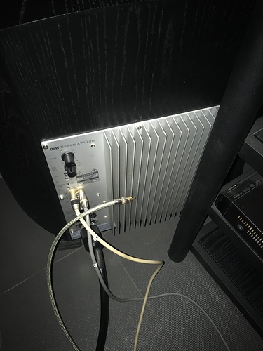

На крайнем фото кабель висит от ресивера, здесь высоких входов нету, приходится втыкать каждый раз. Хай-энд, типа!

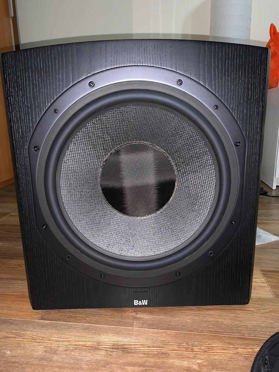

Первое впечатление было - какой здоровый!
Второе +удивление - по поводу динамика, он очень жёсткий и лёгкий, именно такое тактильное впечатление остаётся. К тому же привычный по другим киловаттникам широкий и бронебойный подвес здесь был узким и мягким, т.е. по всем формальным признакам динамик не сабовый, а скорее мидбас с расширенной отдачей внизу.
B&W пишут, что это динамик от 801 d.

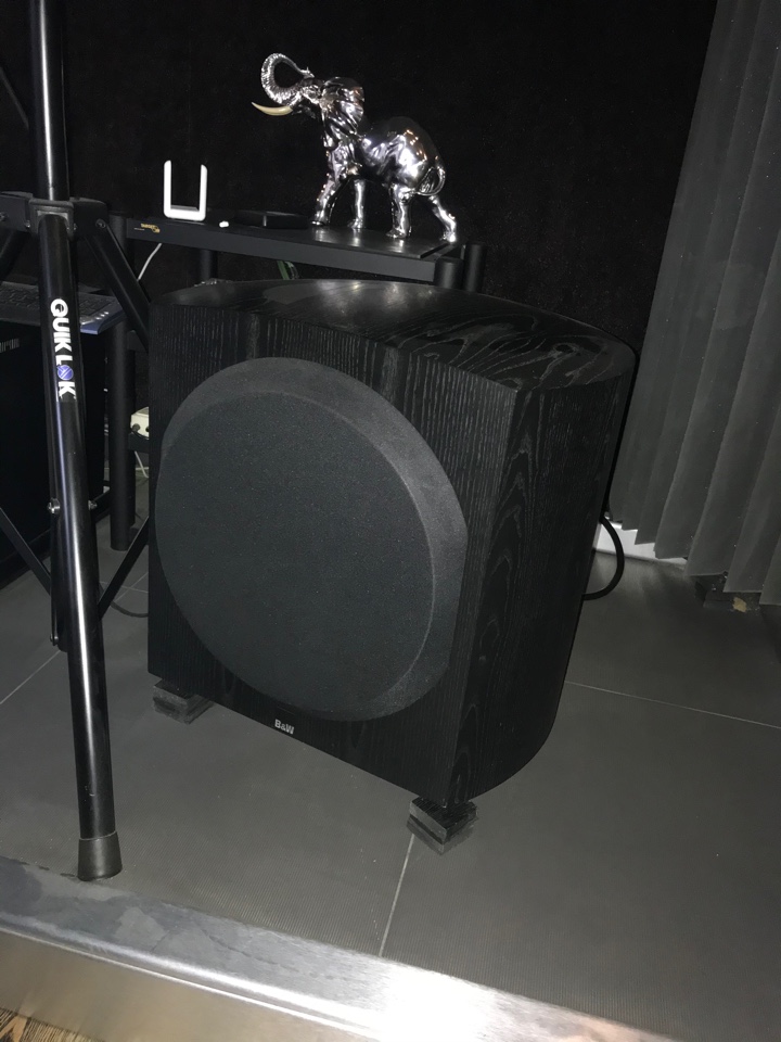

По звуку опять же удивил, первое включение на месте слушателя, в кресле, с целью найти ему подходящее местоположение. И в этом месте (посреди комнаты) обычно низкого баса дефицит, а остальное киловаттные сабы играют очень тихо, поэтому вид имеют как рыба на суше, динамик ходит очень заметно, а звука нет.
Здесь на удивление, полноценный звук как когда при биваеринге только НЧ кабель подсоединён, очень так подробно и проработанно звучит.
Установил в подобранное таким образом место на подиуме, сразу же поднял на бутерброд из дубовых пластин и листовой резины (специально отслушанная комбинация) сантиметров на 5, как в том тесте и советовали, чтобы избежать подгуживания.
Итог - просто все вопросы по басу сняты, он где надо очень быстрый, с мгновенным затуханием, сухой и хлёсткий, где надо мощный и мягкий, когда нужно трясёт и кресло и стены, образует пустоту в груди и шевелит волосы на ногах. И главное - я могу им управлять, и его хватает всегда и везде.
И кстати, бас есть и когда слушаешь очень тихо, и в этом тоже особый кайф.

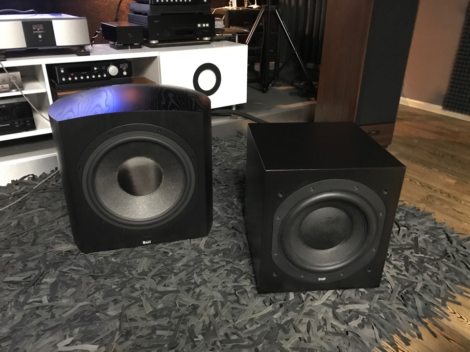

Мой друг, послушав систему в этом составе, сказал что это лучший бас, когда либо слышанный им, и что хочет себе такой. В результате чего через 10 дней и у него появился 855-й.
Но в отличие от моей системы с Revox Simbol B mk3, в 35 кв.м., у него B&W 803 d2, и комната квадратов 50. И по его ощущениям один 855 полностью не справляется, так что пока друг не торопится расставаться со своим M&K Mx-135, так два саба вместе и работают.
Моё мнение, всё же мои Ревоксы дают достаточно панча и мяса, 2х10’’ против 3х8’’ у 803 d2. Бивни более деликатны в подаче, мяса недодают. Плюс, конечно, размер КДП имеет значение.

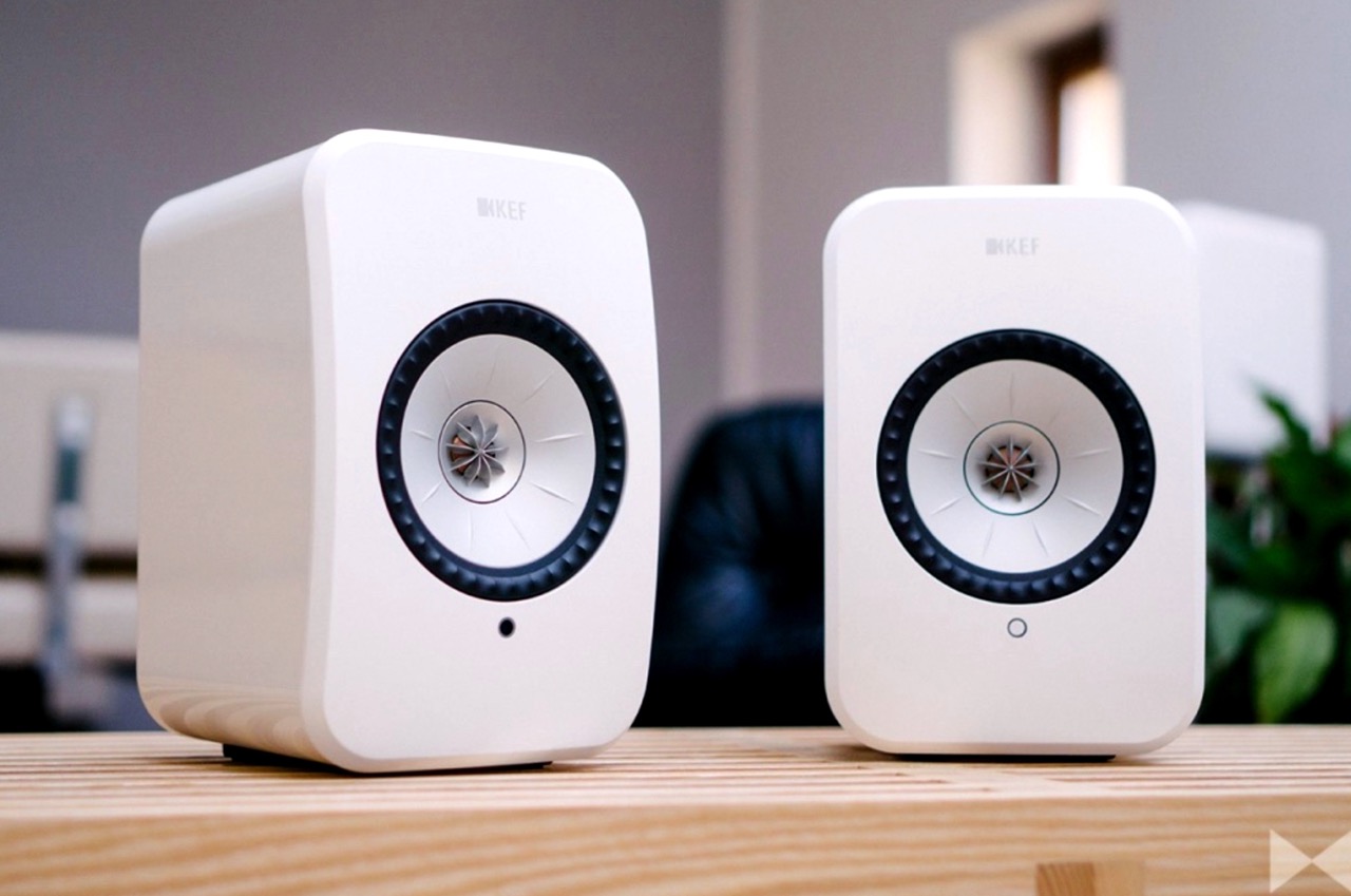

Такс собарчане. Есть задача подобрать компактный музыкальный сабвуфер с закрытым корпусом для поддержки малышек KEF LSX:
Глубины достаточно 30Гц. Нужны артикулированные хорошо читаемые, не ухающие низы. Цель - добавить веса в нижнем регистре, а не взорвать мозг соседям)
Ставить буду под рабочий стол, ближе к углу.
Бюджет небольшой - до 30тыс на б/у рынке. То есть до 60тыс по ритейлу.
Что можете порекомендовать? В этой нише полный ноль. Вариантов множество, от чего выбор еще более осложняется.
Буду рад, друзья за помощь советом или собственным опытом.
