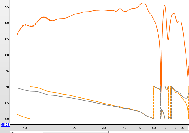

Без румкоррекции, сабовая полоса, комната 38 кв. м:
Что сказать, крутая комната )
К сожалению не крутая :crazy_face:, обычная комната в бараке, не исключаю обратно в 20 кв. систему. Хотелось бы хоть до 80 герц так, как до 60 сейчас. Стабильность результата при перемещении еще не смотрел.
Интереснее как оно сделано и как звучит по сравнению с “обычным”.
А, я думал, что саб до 60
Тогда да, есть с чем поработать.
Как вариант диапазон 60-100 можно перекрыть вторым сабом
В таком варианте сабы можно считать хорошими до 60. Напомню, что картинка, как полагается, без сглаживания.

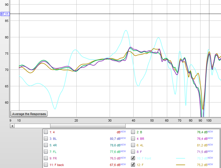

Выше мидбас и (2полосный) твитер, куда еще полосы множить.
Метр вправо и влево от мп; бледная - для сравнения, естественное, так сказать, состояние.

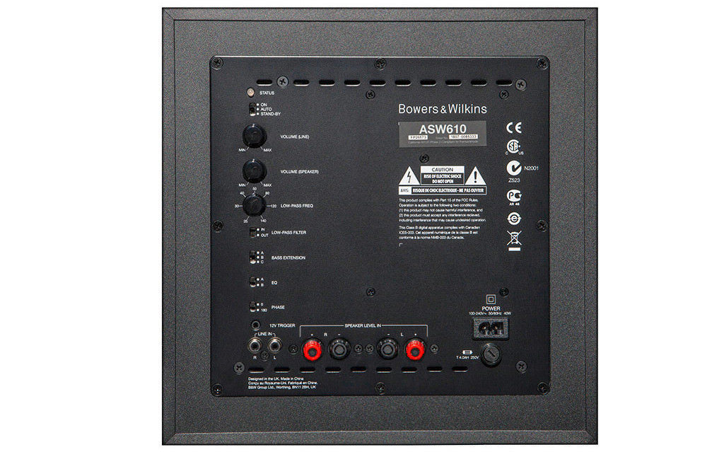

Коллеги, привет!
Есть у меня Сабвуфер BW ASW610.
И есть усилитель и ресивер. Они между собой соединены для работе в ДК. Сабвуфер подключен кабелем 2 RCA-1RCA в ресивер.
И работает в кино, на отдельной LFE дороже ну или как душе будет угодно.
Соответсвенно в стерео он никак не участвует.
У усилитель есть клеммы line out.
Вот думаю попробовать его в стерео.
Понимаю не Rel итд, но что есть. В кино жару дает, насколько может.
Насколько его реально подключить одновременно и к ресиверу и к интегральнику?
Можно ли подключить по высокому уровню его к клеммам усилителя и оставить RCA для ресивера?
Правда тогда получатеся, что настройки будут разные. так как частотой среза саба управляет ресивер сейчас, громкостью о сути тоже.
А для стерео настройки будут другие скорее всего…
Что думаете?
Сзади он выглядит вот так
Все должно получиться , пробуйте, вариант "по высокому уровню его к клеммам усилителя и оставить RCA для ресивера " .предпочтителен. А усилитель учавствует в ДК ?
На правах зануды-в инструкции должно быть указано по поводу подключения по высокому и низкому уровню одновременно. Нужна возможность подключения и отдельная настройка фильтров.
