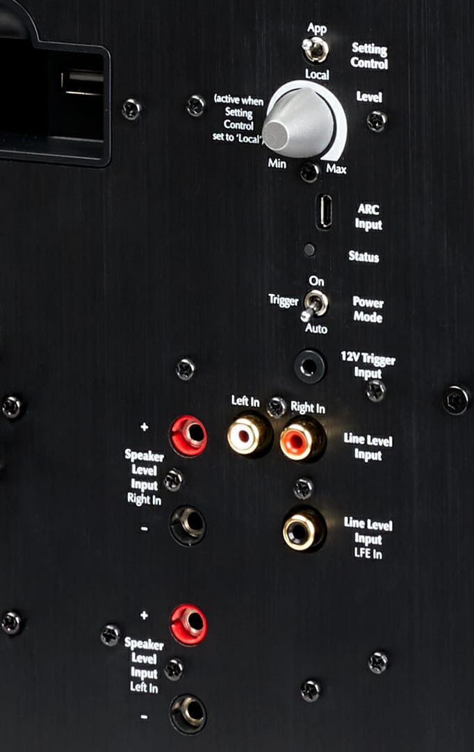

Ребят, я немного запутался, как правильно, на моем сабе есть низко и высокоуровневое подключение.
Я так понимаю одно (низкоуровневое) это как у меня сейчас - межблоком на RCA
Второе (высокоуровневое) это с клемм мощника на акустику.
Как более верно делать?
Мощник позволяет воткнуть и вторую пару акустических терминалов.
Обычно подключают по высокому.
По кабелям-ставь приличное недорогое.
Какой-нибудь monster interlink, если про межблоки речь.
Если усилитель специально не сделан чтобы работать по низкой, надо подключать по высокой.
У меня на преде есть еще 2 свободных выхода.
Также на усилителе есть пара клем, и я могу его включить на работу в оба канала.
По этому если по феншую подключать через акустические клеммы - могу сделать акустические провода.
Знаю кейс, когда в весьма недешевой (да что там, дорогой) системе с признанно высококлассными компонентами и предтоповыми РЕЛями сначала было долго подключено кошерным шнурком по высокоуровневому, потому что так аудиофильски признано. Но потом чето дернуло таки попробовать по низкому уровню (правда не помню что там за коннект, возможно баланс?) и оказалось что так значительно лучше.
Из чего не стал бы делать общих выводов, но аудиофильские догмы лучше проверять на практике. Высокоуровневый может быть сделан по-разному (ну точнее там делитель в любом случае, но на пути резисторы и скорее всего какой-то буферный операционник, не факт что оно озонирует сигнал), низкоуровневый выход в усилителе может тоже быть реализован по-разному, расстояния, провода, наводки - разные… Как оно сложится в конкретной системе мне кажется сильно зависит от воли случая.
Ты же вроде планировал miniDSP использовать? Если так, тогда только через пред.
у меня есть процессор в самом сабе
им займусь чуть чуть позже, пока пусть все играет как играет, срез поставил на 60 гц 3 порядком, и гейн - на слух.
В этом случае возможно по низкой надо попробовать. Тем более саб с DSP. По моему подключение по высокой это костыль если по другому никак.
Вчера как раз МакГован высказался на этот счет: мол, подключайте к терминалам АС
А в инструкции саба что написано? Сказано, какой вход предпочтительнее?
Ну как бы ни чего. в плане предподчтительности, “и так, и сяк”
2-Channel Mode
This setup is recommended if your subwoofer will be used in
a 2-channel only system. When a signal is connected to the
subwoofers Left In/Right In, the Low Pass Filter control is active.
Signal Connection:
1 Connect the left out/right out from your preamp/receiver to the
Left In/Right In of the subwoofer. Use RCA interconnects or speaker level connections, but choose only one connection method—do
not use multiple methods of connection at the same time. Speaker
level connections are discussed in detail later in this manual.
Хотя здесь типа “full-range” а у меня же полки ни фига не “full-range”
Using Speaker Level Inputs
This connection method is recommended if your subwoofer will be
used in a 2-channel only system with full-range front loudspeakers.
To connect using Speaker Level Inputs the speaker cable should
be terminated using banana style plugs. The Low-Pass Filter is
applied to the signal received through these inputs.

It is helpful to know that you will almost always connect the REL to the input on the rear panel labeled “HIGH LEVEL INPUT.” This connection is made using the supplied 32’ 10” (10 meters) cable, the bare leads of which connect to the speaker output terminals of the power amplifier. The easy and foolproof connection at the REL is done with a Neutrik® Speakon® connector. The purpose of connecting to the speaker output terminals is one of the unique secrets of REL’s success. By connecting to the High Level input on the REL from the amplifier, you build forward the sonic signature of your main system, including the tonal balance and timing cues of the entire electronics chain. In this way, the REL is fed the exact signal that is fed to the main speakers.
Но я в итоге по низкому уровню подключил, так как с miniDSP по-другому никак. И ничего, на слух ухудшения не заметил.
