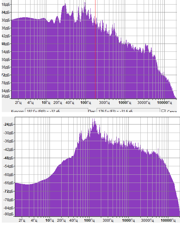

Две произвольные случайные песенки, что можно сказать о тоналке фундамента?:
Одна - нигерская, другая - рок из 80-х :rofl:
верхняя фундамент явно влёт ушатает
Скорей всего первая современный дум Ф. Дюпре, а вторая – А. Дарски 14 года.
