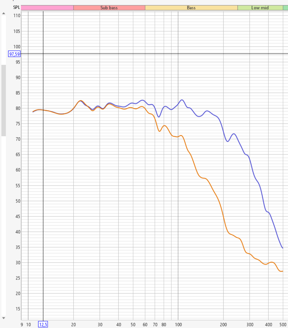

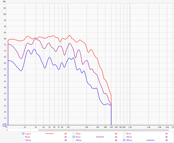

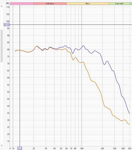

Пока это выглядит так (один график среза до 250 Гц, второй до 80 Гц как оно и будет):
Пока результатом доволен, но порой посещают мысли о третьем сабе, хотя не понимаю зачем он нужен, но место имеется :face_with_hand_over_mouth:

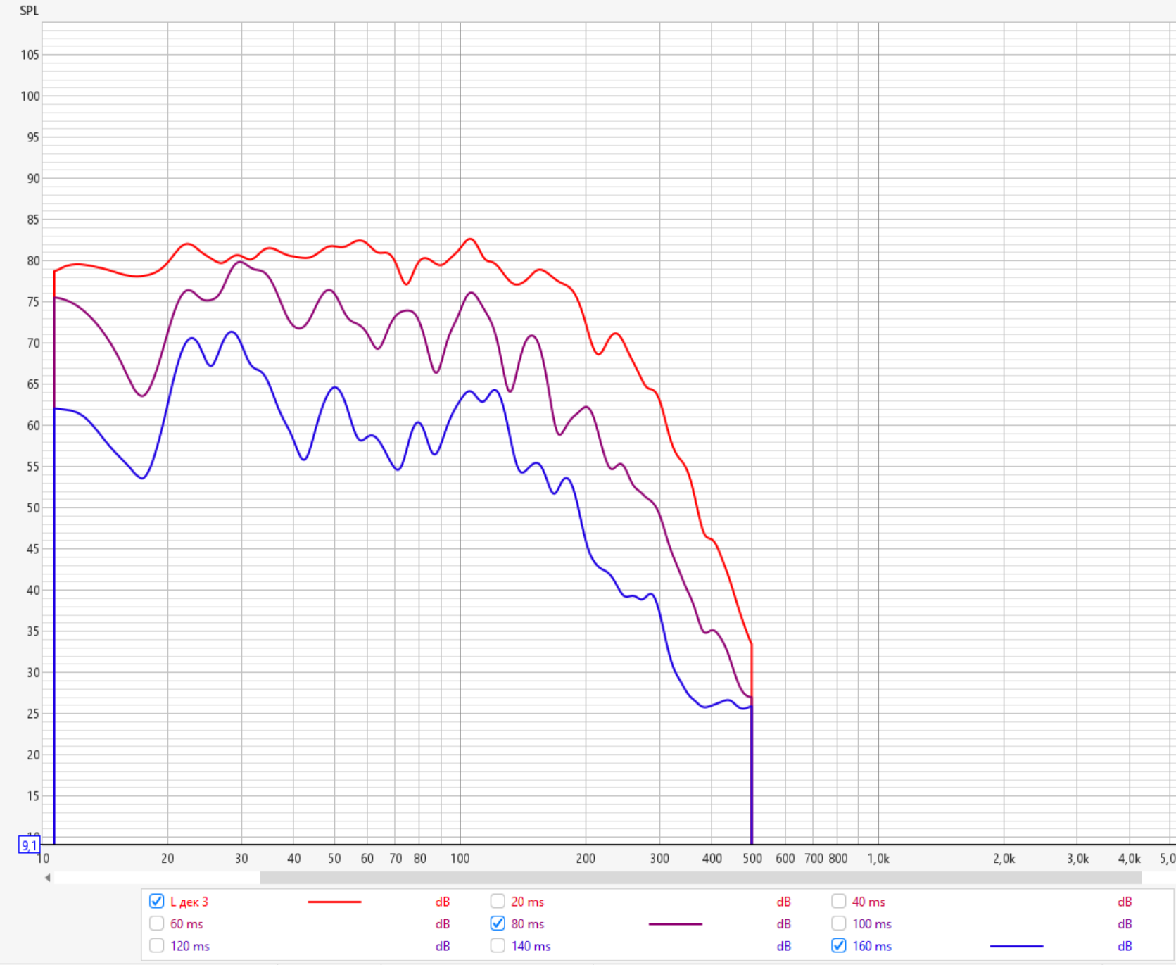

Вот, например, Decay после ручной сшивки:

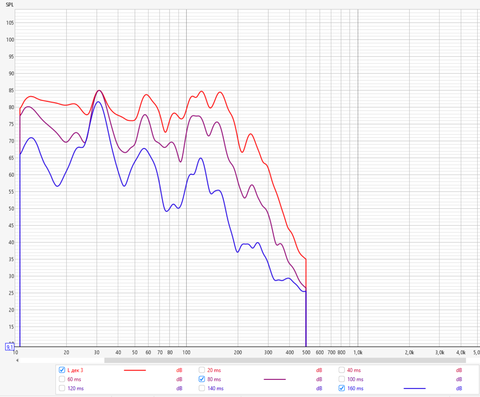

А вот уже после калибровки ресивером:
Не идеально, но гораздо лучше, чем выше. И если замучить десятками PEQ верхний график, не получишь такой же Decay как после работы системы калибровки ресивера. Поэтому я и считаю, что DSP в сабе и miniDSP - это ненужная часть для ДК.

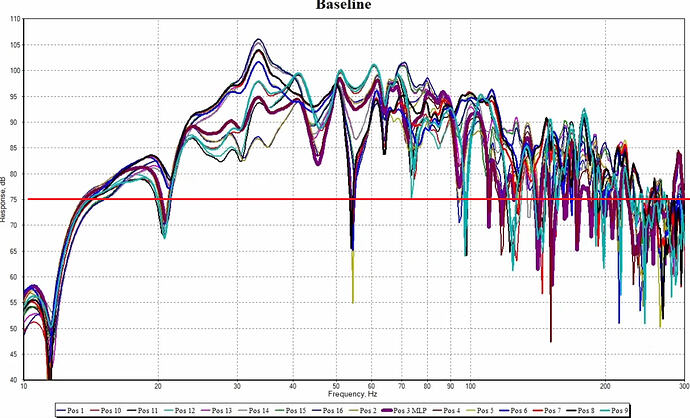

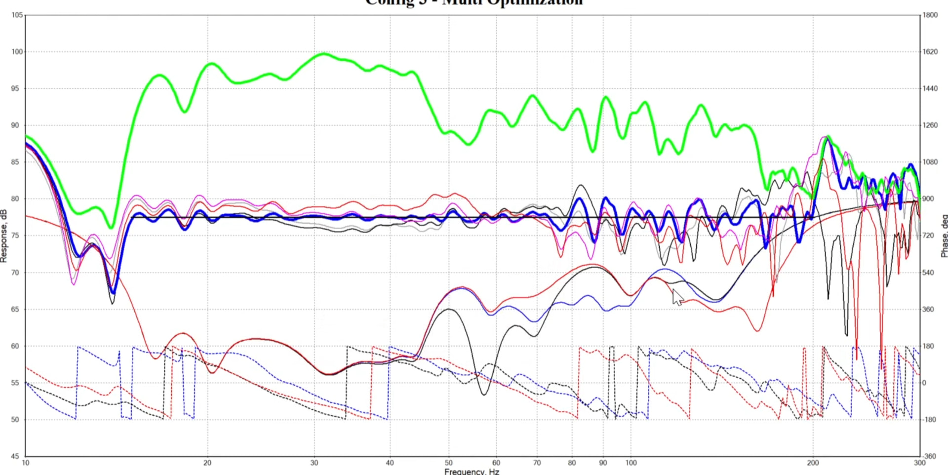

Посмотрел одно видео по MSO - это жесть что они там творят. Посмотрите какие фильтры применяют:
До -27 дБ рабочем диапазоне… :face_with_peeking_eye:

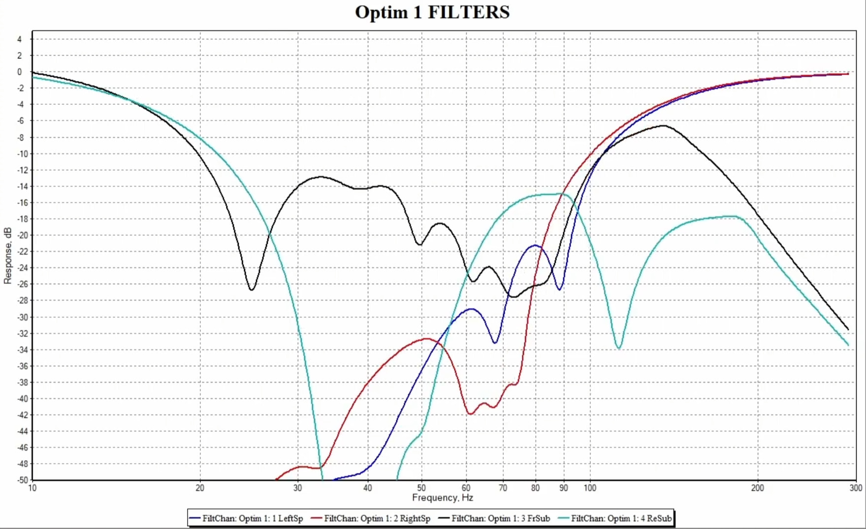

Если посмотреть на все фильтры в программе, то там ужас - до -50 дБ правка
А все почему? А потому что считают мол можно как угодно сигнал менять, главное чтобы линия была… В итоге изначальный сигнал роняют до 75 дБ…

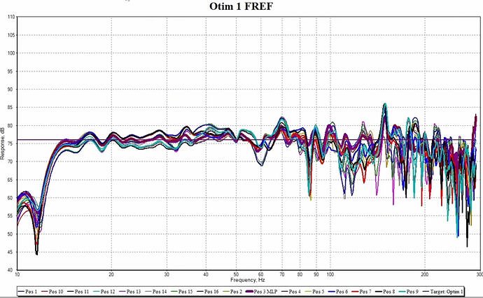

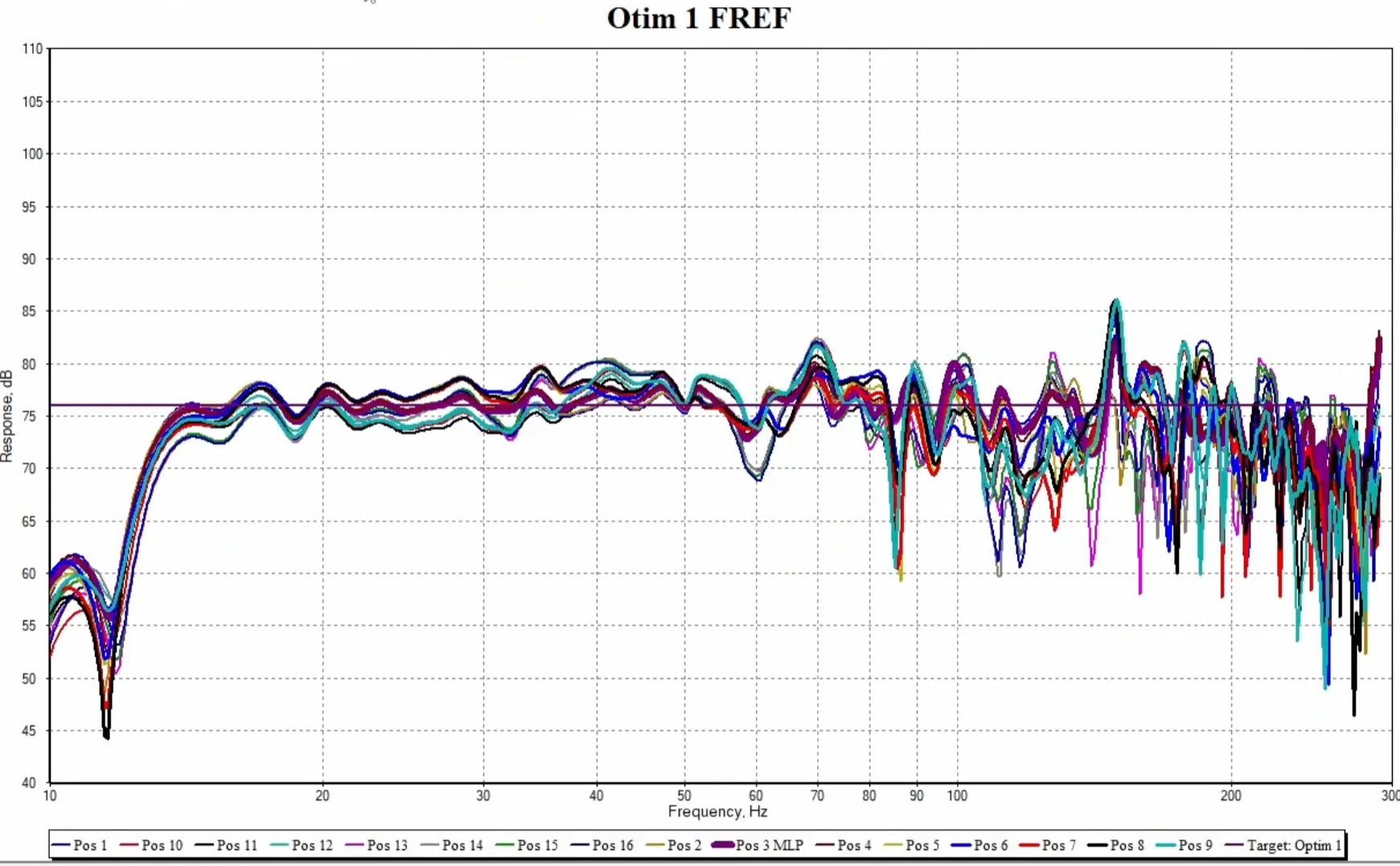

чтобы получить это…
Волшебным образом все играет от 15 Гц… только уверен, что это все играет просто отвратительно (для моих ушей). Если кому-то это норм, мне такого не надо, спасибо :slight_smile:

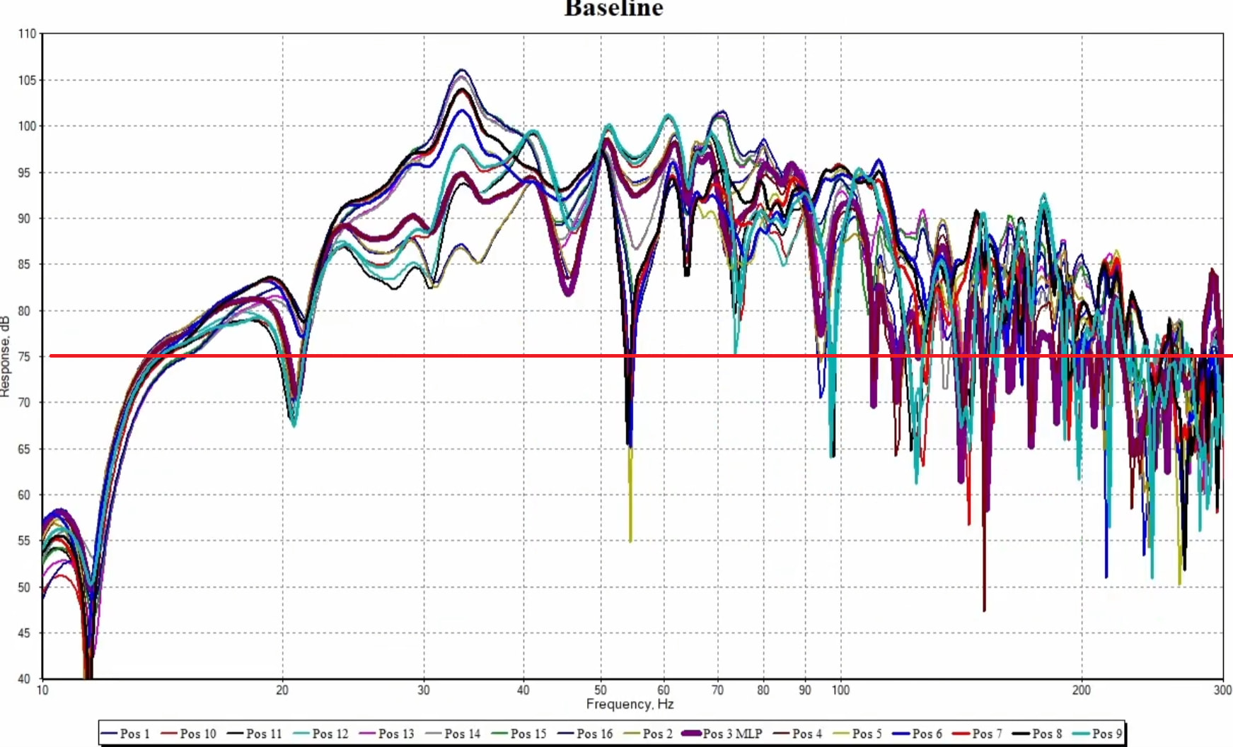

Ну может просто человек не разобрался и делает неверно? Смотрю следующее видео - такая же ситуация:
Зеленым - как было. Опять роняют сигнал на 20 дБ только ради прямой линии… Ну видимо кому-то это норм, не все верят в “аудиофильский миф” :grin:
