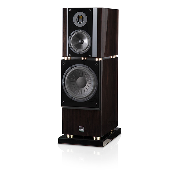

Пожалуй, я определился с концепцией. Или формой, - не знаю, как правильно выразиться. Мне бы хотелось заменить подставки под полочные колонки двумя сабвуферами (скорее всего, активными), чтобы, визуально, это выглядело как двухблочная акустика
Чисто, компоновочно, считаю такой вариант удобным, поскольку не требует дополнительного места для сабвуферов. Блоки разделить супер-ножками, типа, Изо-Гайя
Пока не знаю, 8" или 10", ЗЯ или ФИ. Если получится, попробую на новый год где-нибудь взять под залог по 2шт и послушать
После некоторых раздумий, конструкция (компоновка) конкретизировалась: нужно будет сделать двухуровневую подставку для колонок, по типу, стойки под компоненты. На нижний уровень встает Саб (скорее всего, 8" ФИ вперед/назад), на верхний - полочная. Т.е., получается “большая полочная трехполосная двухблочная полуактивная” колонка))))
Покритикуйте)
Была такая идея…
Для себя отмел её после проведения замеров сабов в этих точках. Если с этим норм, то почему бы и нет. А резать на сколько планируете?
Если бы у себя делал такое, то городил бы конструкцию для фронтов с установкой на пол, а не на саб.
А вдруг хватает места и роли особой не сыграет, а может и лучше будет, если просто поставить саб рядом с акустикой? Опять же, зависит от среза.
Легко.
Нафига это делать, если можно купить\заказать саб
высотой ровно в 60 см±, что составляет типовую высоту стойки?
Конструкция нормальная, стойка в ней лишняя.
Если упороться, можно в сабе сделать емкость под засыпку песком, дробью. Поскольку оно ещё и незакрепленное, то очень бодро будет вибрации давить.
Тут нюанс в положении сабов и настроек их относительно комнаты, НО если мы это делаем в формате стереосетапа, то наверное гут. В плане дк можно поискать места повкуснее, но это, опять же, упирается в внешний вид комнаты и насколько она жилая.
Вот, так выглядит:
