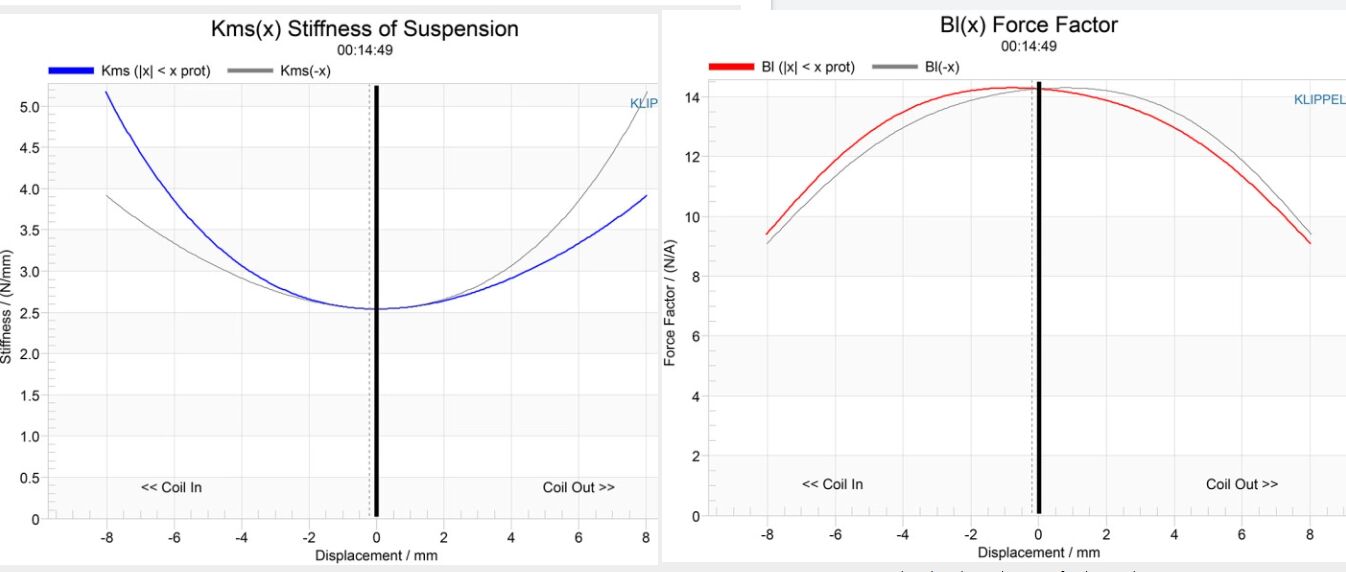

Ну видимо Visaton считает, что если катушка на 2мм выходит, то не происходит ничего страшного :slight_smile:

ну наверно не стучит при таком смещении)). Xlim не Xdamage.
А так прилично\упрощенно «нормальный» режим типа половины Хмакса для оценки потребностей.
Они вообще никогда не стучат, там по-моему какой-то демпфер есть механический :slight_smile:
Просто растяжимость конечна. И сила конечна. Отрыв и\или стук или сгорание могут быть изучены экспериментально.
Например, 8 зазор и 18 катушка, 5 мм соответсвенно оверханг

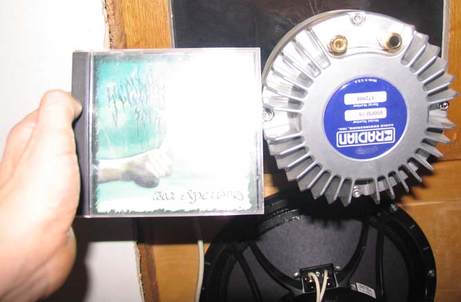

Со стороны практики: я один раз за свою жизнь порвал басовик саба.
Это была советская 8" в бандпасе и трек был этот:
Не так просто это сделать :slight_smile:

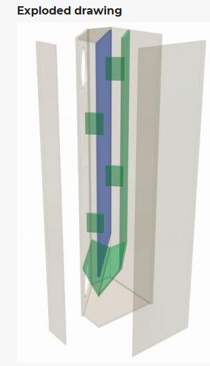

Для одного Чжаньчжи сотни литров так-то без надобности.
Можно и визатонную даблтрубу прикинуть для пары Чжаньчжи)).
Она, кстати, вопросики вызывает.
