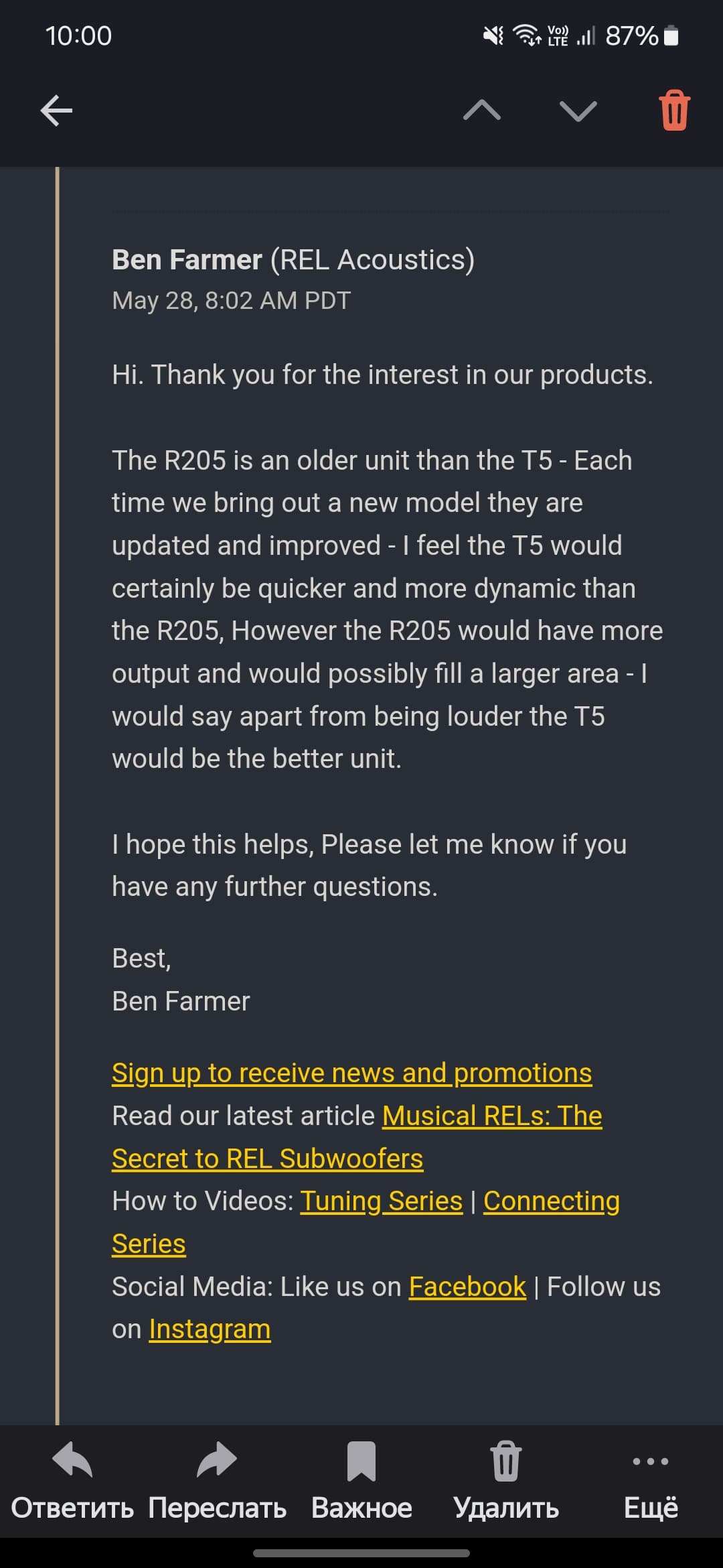

Грубо говоря, новее=лучше.
Но при этом, это не означает, что например Т9 будет лучше Т5. Нужно подбирать под площадь. Я бы даже сказал, что меньший Рел будет побыстрее большего.

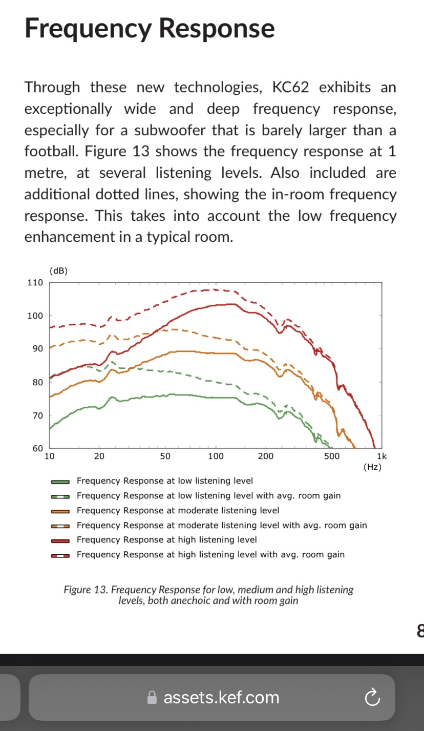

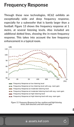

Еще Kef kc62 рассматриваю,пишут что играет от 11 герц,во что трудно поверить
с уровнем 85 дб, ага
а, даже меньше (без румгейна)

Был у меня KC62. Играет ниже нынешнего Т7Х. Но бас у них разный. Маркетинговые цифры конечно имеют место быть, но по глубине баса КС62 прибьет и Т9Х.
НО, как только повышаешь громкость - срабатывает лимитер, и глубина режется. Это подтверждает и мой опыт, и обзор, от АСР, например. Но на громкости около 65-75 ДБ - офигенно играет. В моей комнате играл около 18 герц на 75 ДБ.
