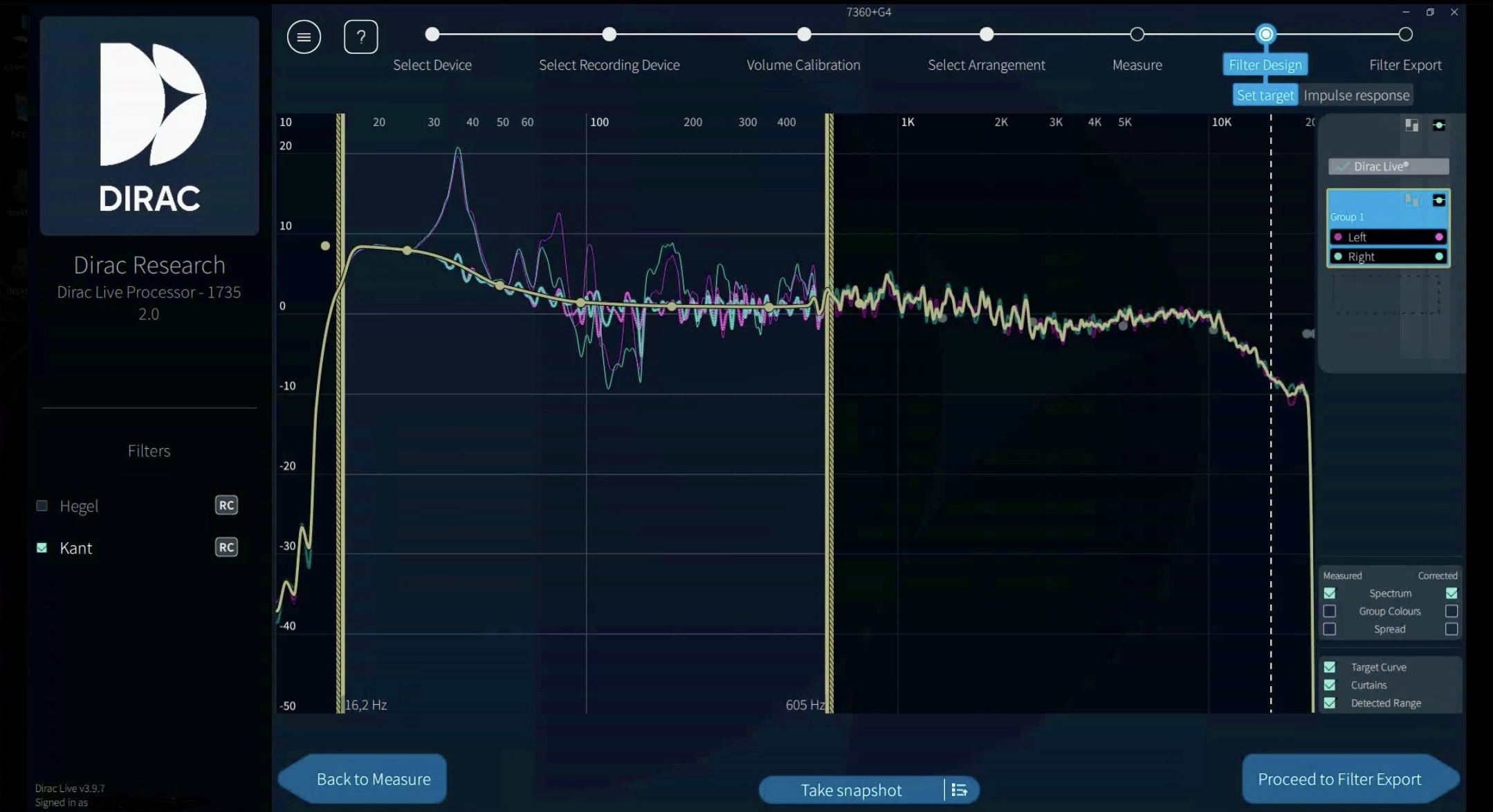

у меня один саб на 10" от 18 Гц примерно играет, комната тоже 18 квм с небольшим
не скажу что прямо давка и окна выносит, в принципе вообще мало где 20 Гц бывает в моей музыке
(это нужно специально подбирать что-то из электроники, видимо)

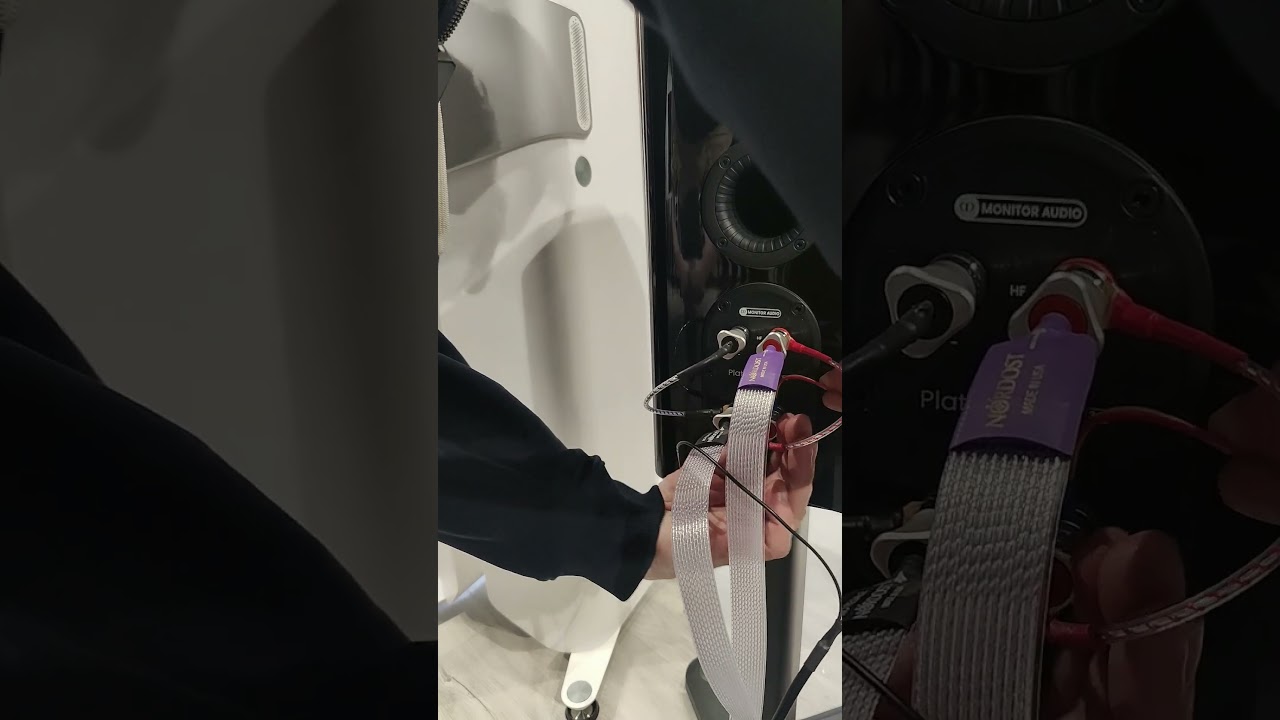

По подключению правильному
Я звонил Михаилу в Barnsly оф пред России
Он помог с подключением
К оконечникам балансным
Позже они пустили ролики с вариантами подключения Rel по высокому уровню к усилителям разных классов :point_up:
Слушаю Кобуз, записи разные, порой хочется добавить или убавить, с svs 2000 pro, регулирую из приложения не вставая с места. Кдп 20 м2.
Подскажите пожалуйста где можно посмотреть? Тоже в дальнейшем хочу к моно блокам подключить.
А если у вас балансные оконечники
То в комментах написано как они подключают (Barnsly)
Ну и я так же подключил :raised_hand_with_fingers_splayed:
Тема с подключением земли через rca, прикольная. Чтобы на винты не сажать. Но у себя подключал землю через винты. Производитель училка рекомендовал винт или rca на черный провод. Но вот подключить землю через low lfe rca, хорошая мысль.
Как объяснил Михаил
Минус горячий получается если балансная схема у усилителя
Я на rcа распаивался :raised_hand_with_fingers_splayed: как он советовал
