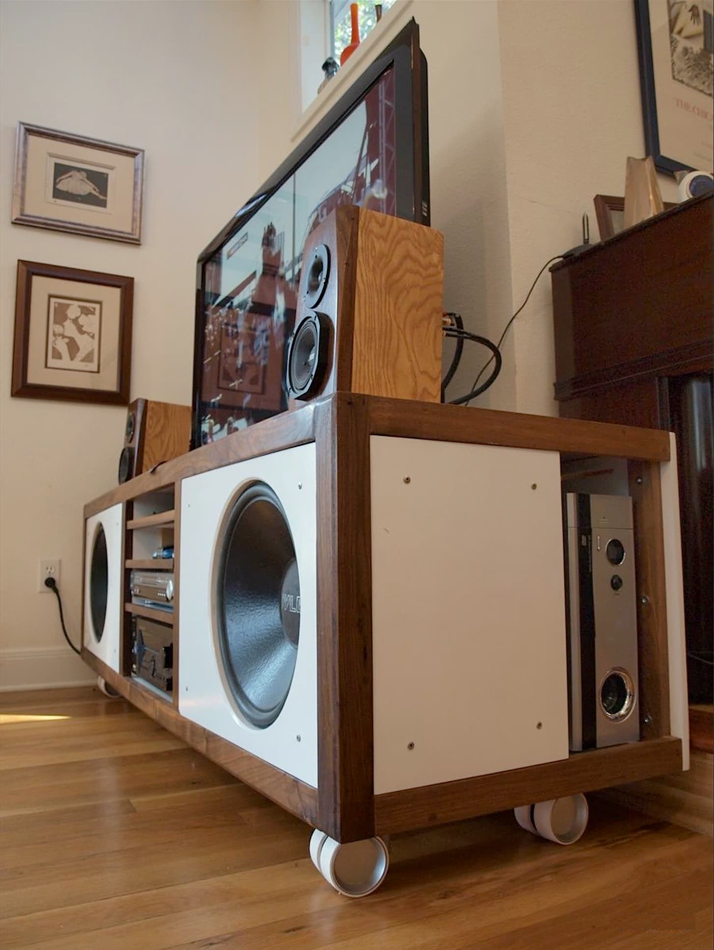

Прикольное решение. )
Можно ещё в диван или кресла встраивать.
Спойлер
Или в стену :upside_down_face:
В диван и в стену – не одно и то же :wink:
И в которую стену и как – тоже не одно и то же.
