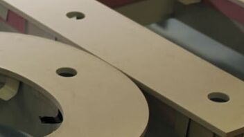

Вы неверно употребили термин “технологическое отверстие”. Вот например технологические отверстия
, да еще и в технологических задниках))
