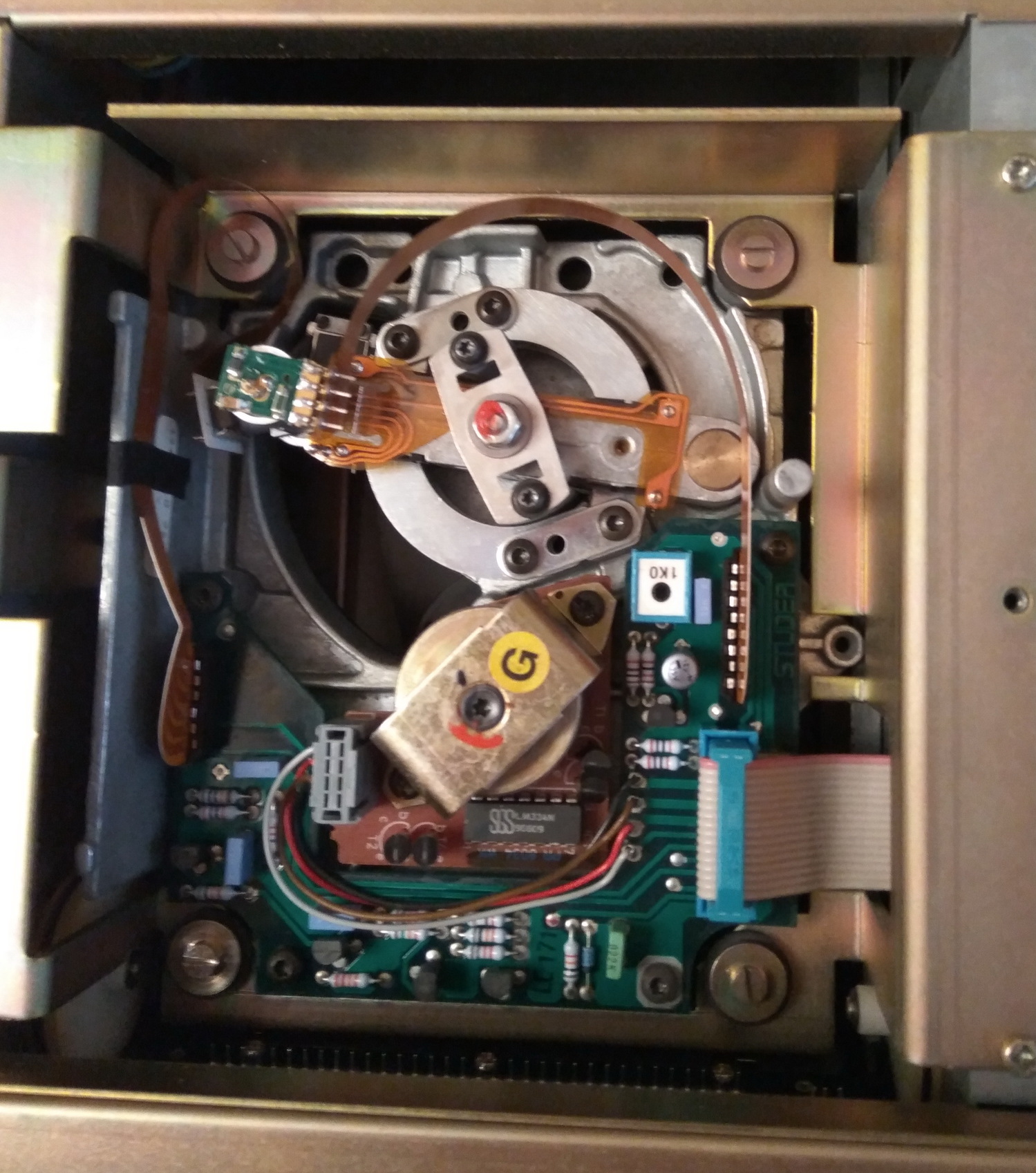

Помогите оживить Revox B-226 s
I need help!!! Совсем перестал читать диски мой любимый Revox B-226 s :sob:
Процесс был медленным, сначала не читал кое-какие, потом все больше и больше, и вот совсем отказывается.
Подскажите кто в курсе, что делать, куда смотреть, что померить. С паяльником дружу, с электроникой тоже в приятелях.

Лазер сдох, скорее всего.
Я этот гайд уже изучил вдоль и поперек, больше всего подходит вот это:
Если диск раскручивается, но не показывает время, это означает, что не может прочитаться TOC (Table of Contents) — таблица содержания. Таким образом, лазерная головка видит поверхность диска, но не может прочитать первые строки данных. Это первая линия находится в самом центре CD, так что положение головки должно быть строго на позиции «у самого центра». Так что если у нас есть проблема передвижения головки — мы не едем к самому центру и ТОС не считывается.
но у меня головка к центру приезжает точно, я только не могу понять как проверить есть ли фокусировка, что именно должно движется ли объектив вверх и вниз 2-3-4 раза. Красная точка из линзы есть.
Но он светится, я проверил, красным из линзы, как и написано.

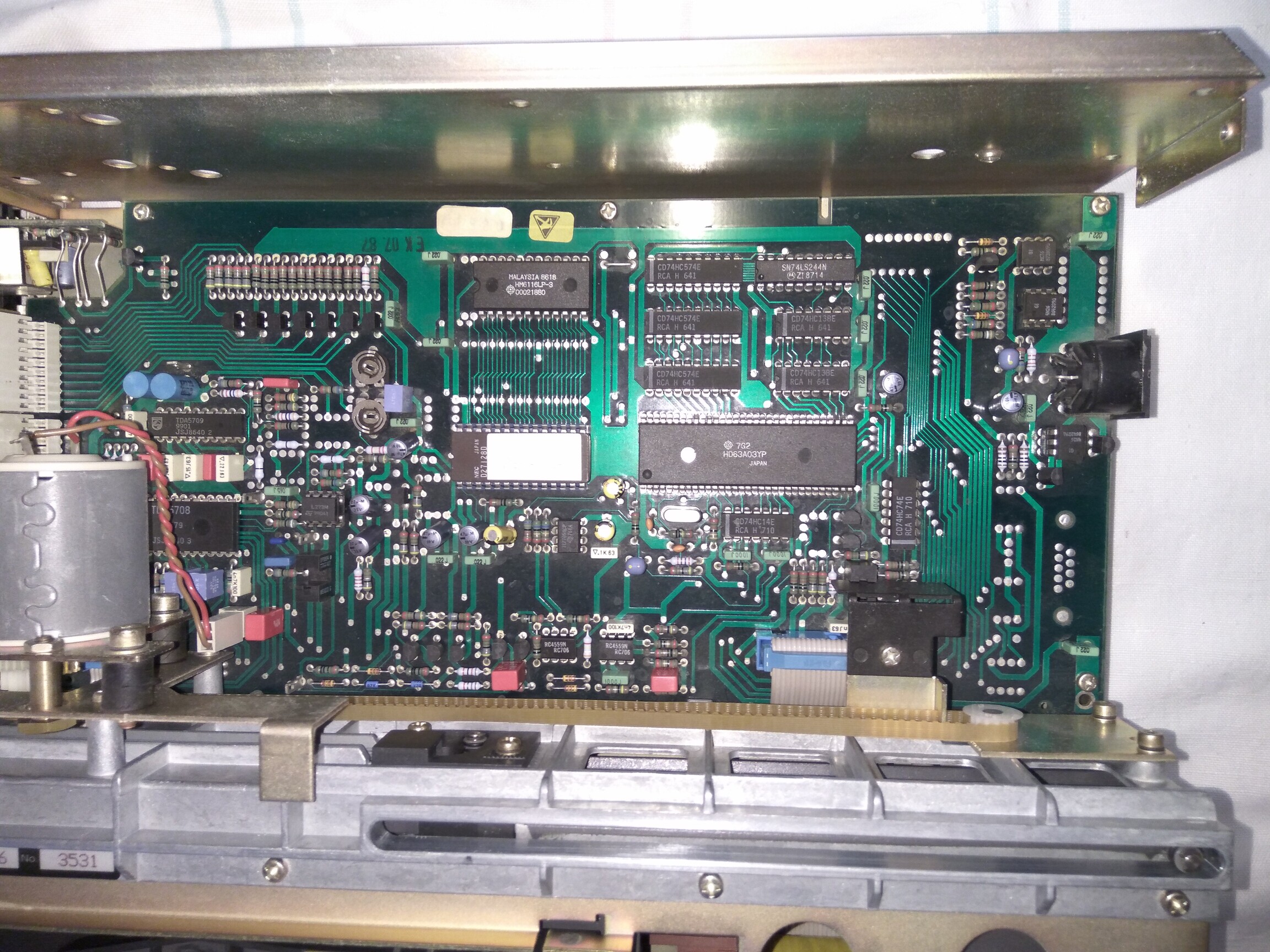

Скорее всего электролиты сдохли. Лазеры в СДМ самое надежное.
а какие именно можно как-то определить? Или надо все подряд менять?
А чистить пробовали? В Revox B-226 CDM1 от Philips, там как раз про их чистку пример есть.
Просто у меня была ситуация один в один. И лазер тоже светился.

Если постепенно скорей всего лазер сдох. У меня два филипса так сдыхали. Vasiltech всегда здесь присутствует. Напишите ему в личку
Точно лазер сдох… У меня га СDM 1 точно так же было… На ебеях он есть и цены не заоблачные. Меняется не сложно.

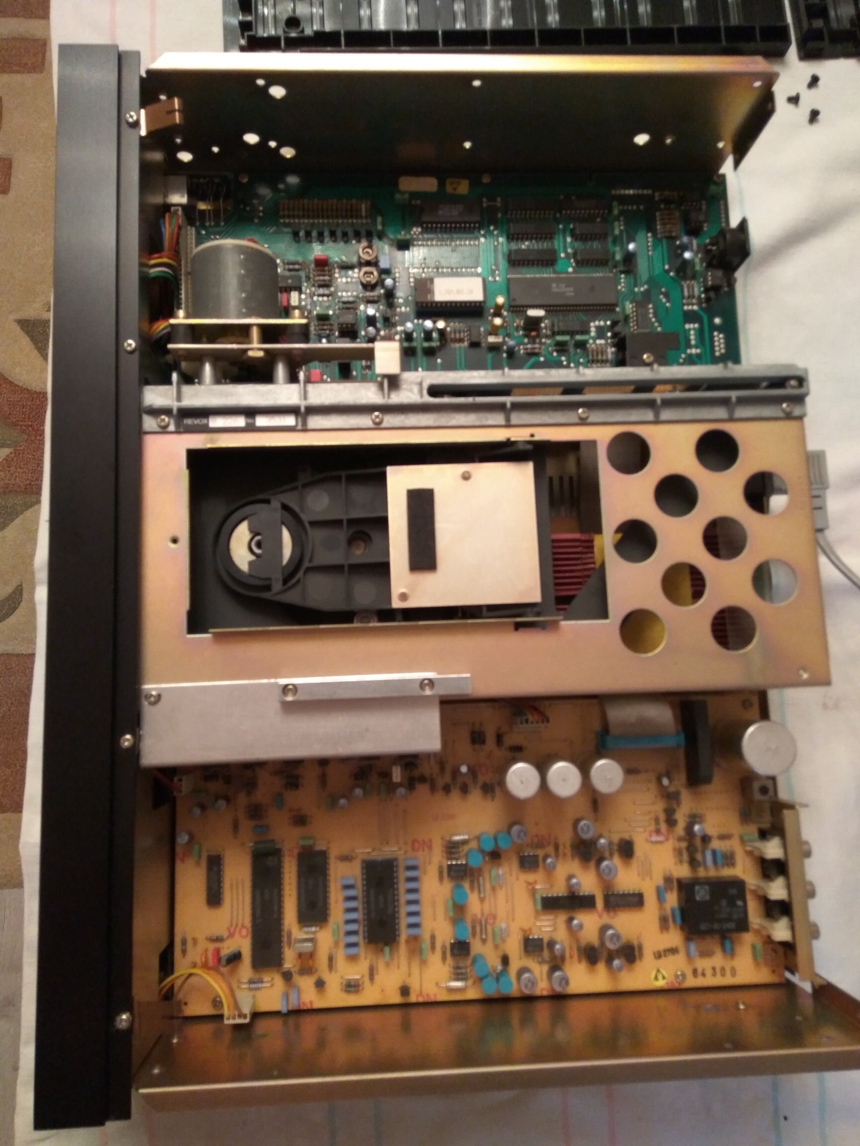

М-да, тогда печально… Если бы еще точно знать, что купленный на ебее точно подойдет и будет исправным. На моем плата сзади другая стоит, Studer написано

Стоит промыть, смазать и померить по высоте “стол”… опорный подшипник регулируется по высоте…
Лазеры дохнут очень редко, скорее электролиты по питанию, тоже не мешает проверить.
Те, которые отвечают за питание привода и лазера, вернее не самого лазера, а его позиционирование и т. д.
Если есть сервис мануал, можно посмотреть осцилограммы, где не совпадает, там и копать, а лучше конечно мастеру отдать пока не замучали до смерти.

Ну до осциллограмм я вряд ли доберусь, это уж слишком глубоко, тут лучше спец. Этот гайд в картинках я тоже смотрел, вроде ничего криминального не выявил у себя, все на месте, все крутится как должно. Напруги померить надо это самое доступное, может что и вылезет. Спасибо всем за ответы, мне это очень важно
