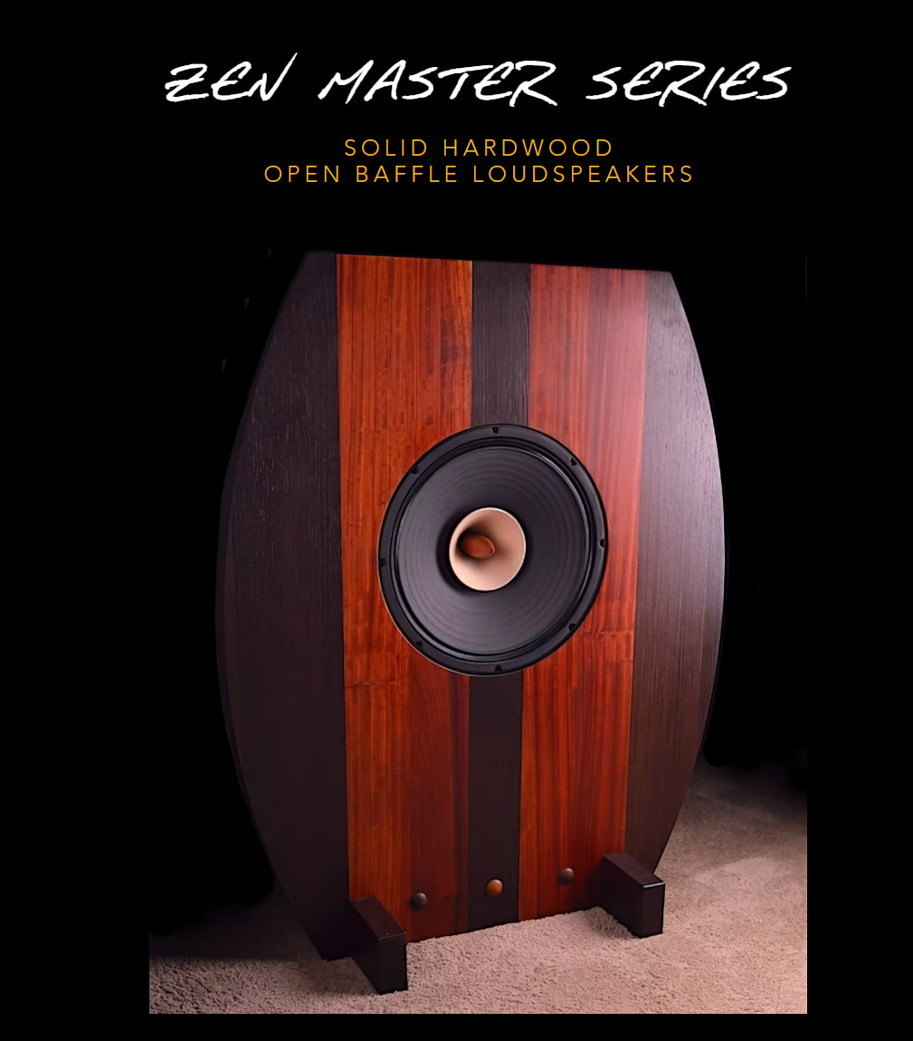

Как пробный проект, хочу повторить проект от Zen Master на ширике Lii audio. Подключать хочу к однотакту 8 вт. С или без фильтра пока не знаю.
Как более сложный проект хочу добавить снизу НЧ секцию с отдельным усилителем, фильтром и как нибудь сделать вибро развязку от основного щита. На усиление биампинг.

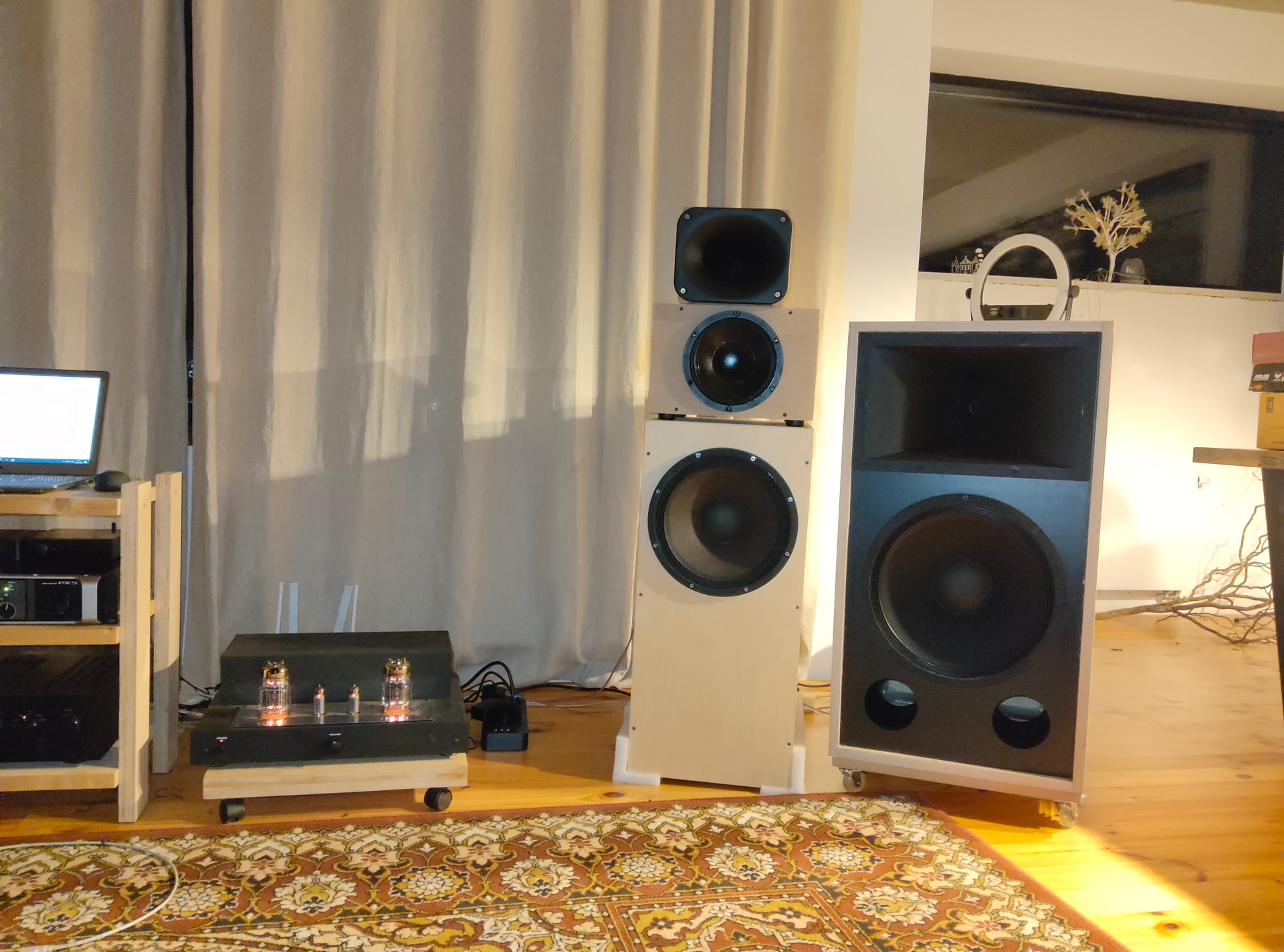

Хочу поделиться радостью)). Не прошло и полгода, как проект а-ля calpamoc вступил в завершающуюся фазу.
А левее что? Насколько Калпамос вступил, как по сравнению с левее?)
Мнн всегда немножко интересно, почему люди не делают сразу. Хотя нелюбители 2полосок тоже есть.
Акустические эксперименты))
