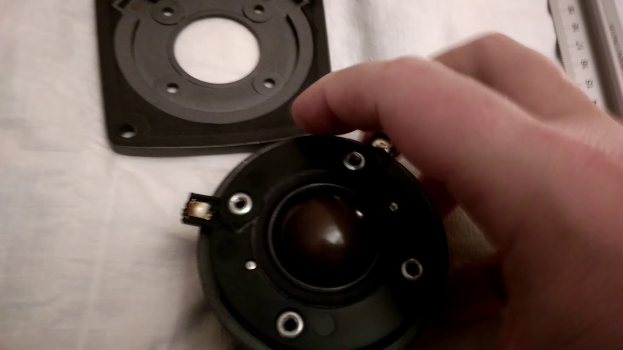

Недавно переписывался с Мелодавид на тему - мокрые у них твитеры или сухие. Ответили, что все идут с ферромагнитной жидкостью :unamused_face:
Это не говорит о качестве совершенно. В большинстве случаев охлаждающая жидкость есть.
К сухим твитерам выше требования по допускам при производстве, а в плане звучания - выше микродинамика, верхние ВЧ лучше отрабатывают. Когда через семь лет открутил купольный твитер от лицевой панели в Dali Mentor 2 (она общая на оба твитера) - там весь твитер жижей обделался ))

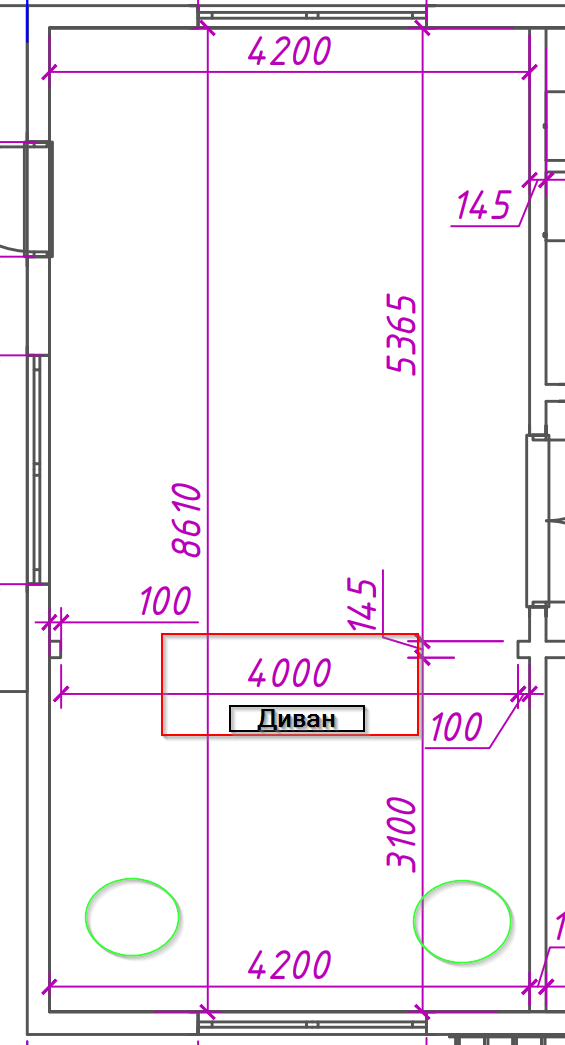

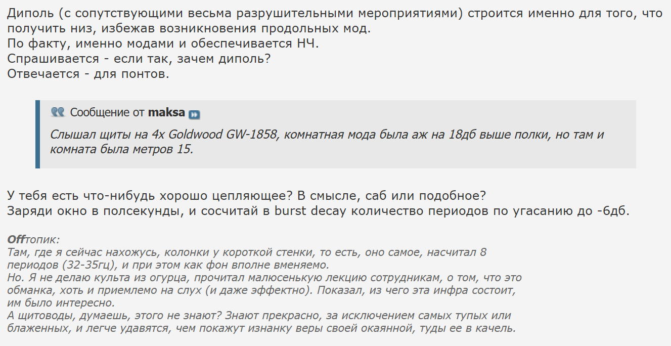

Добрый день. А можно для чайника. Не совсем понимаю в чем именно проблема? В том, что сигнал 30гц схлопывается изза открытой конструкции? Делить комнату на 2 части возможности нет.

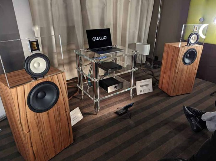

Как быть, если хочу именно щит и ничего больше? Забыть про отдельную нч секцию в открытом оформлении и делать ЗЯ для НЧ и Щит для ширика?
Аля qualio iq
Комната ~36 кв метров. Располагать думаю по короткой стене. Стены дерево(брус).
Ну и самый упоротый вариант. Это прорезать в стене дырки для динамиков и использовать объем прихожей, а стену в качестве щита )
там же дырка в заду?
Так сделать щит. В чем проблема? Пользы может быть больше, чем от чтения.)
Аа, не только комната почти моих размеров. Еще и IB))
Вы сознаете, что ИБ совсем не щит? Больше не щит, чем обычные колонки.
Какие динамики в ИБ, сабвуфер или полноценную нч-полосу? Тогда вернхняя полоса(-ы) кто и как?
Два нарисованных варианта расположения – довольно разные. Вам что хочется?))
Илья ответил, ответ сойдёт и вам
Планировал первый вариант. Пока его и хочу реализовать. Или щит с одним шириком или комбинированый щит с отдельной нч секцией и отдельным шириком. Биампинг, так как ширик хочу от лампы однотакта, а нч от класса D.
