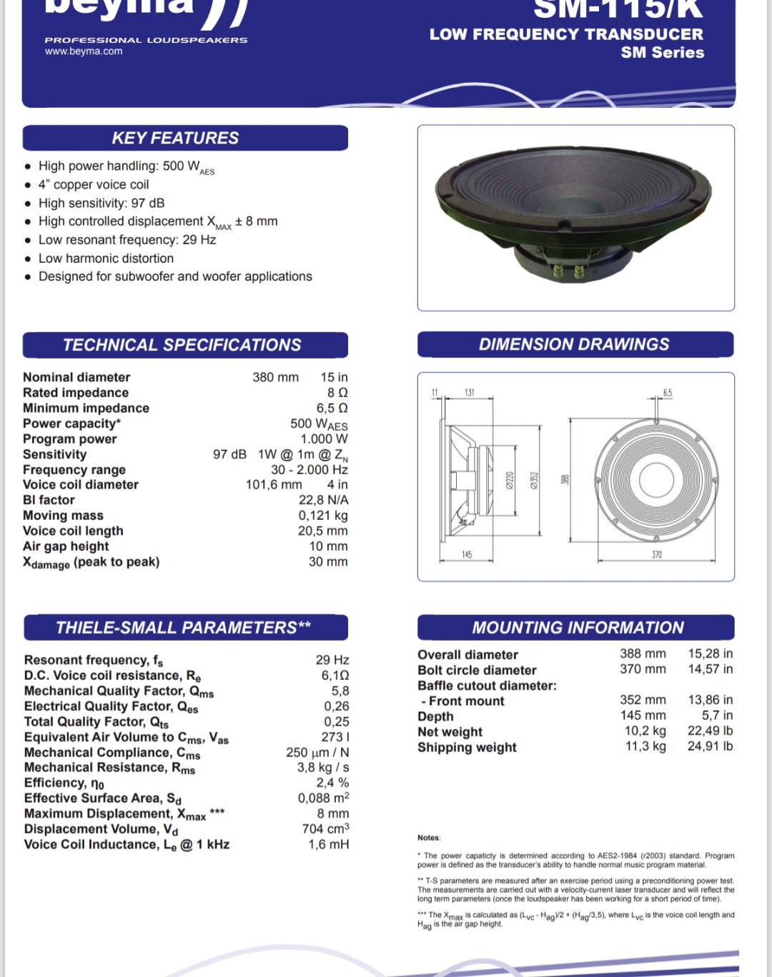

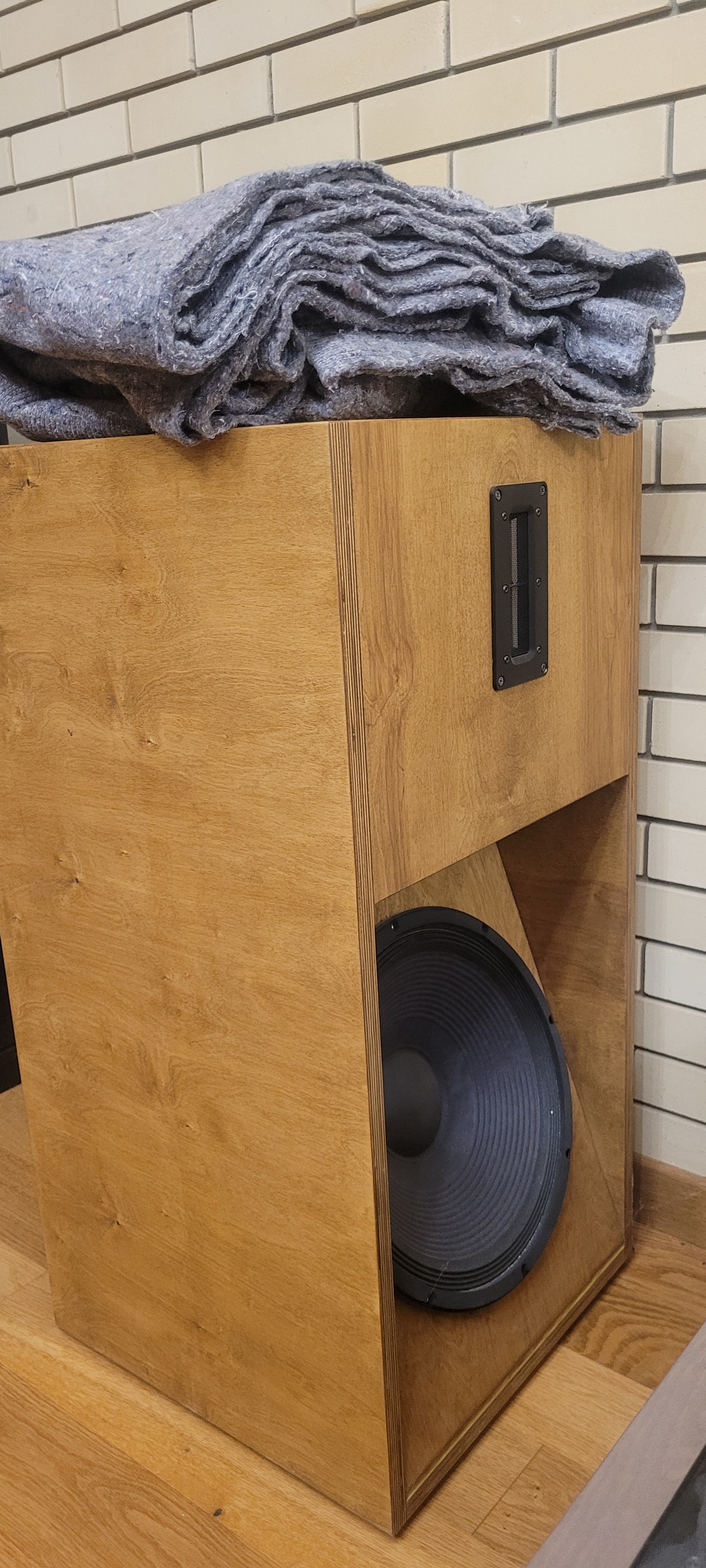

Есть такие неординарные АС, надо довести до нормального звука
:backhand_index_pointing_up: НЧ
на ВЧ стоят Fountek Neo СD2.0

А СЧ какой?
Двух полсные, и вопрос о применимости данного ВЧ выше, изначально чел. не заморачивался ДЫРКОЙ В АЧХ по СЧ … поставил один конденсатор 2мкф на ВЧ, в таком виде перекочевали ко мне…
Внутри накидал (первый владелец) вспененного полиэтилена, вместо чего-то более подходящего

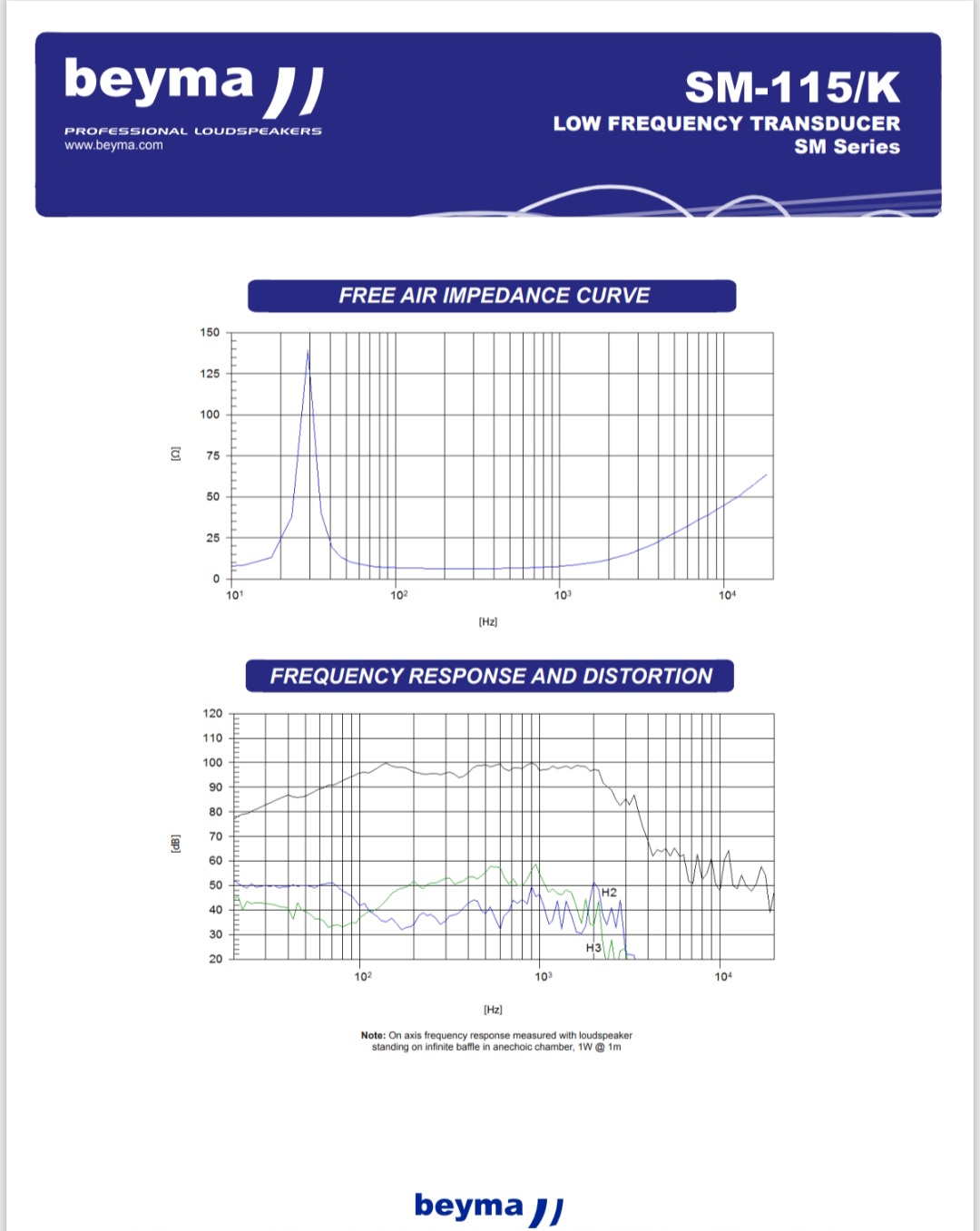

Ого! Этот 15 дюймовый динамик тащить до 3500 гц, не стал бы. Будут высокие искажения на СЧ. Плюс, скорее всего, вне оси, он рано начнёт падать и получится узкая диаграмма направленности.
Это моё мнение. Надеюсь подойдут более опытные DIY-ки и подскажут.

На бумаге. В реальности 15" лопух не сошьется с пленкой и в реальном диапазоне, и по скорости.
А если честно, то и в диапазоне. Эта пищалка может доиграть без деградации звука кГц до 5-6, в лучшем случае.

Его и до 500 тащить нельзя )) масса подвижки 121 гр.
Какая связь? Никакой. Миф.
Мы смотрим на индуктивность и смещение на рабочей громкости. Чтобы не появилась модуляция.
Смотрим на диапазон поршня.
Масса вкупе с Bl, Re и Sd отвечает лишь за чувствительность. К частоте отношния не имеет. Есть и мегагерцовые квазары.
На слух.., да и по логике - НЧ подключен напрямую без фильтров его рабочий диапазон до 2к, ВЧ первым порядком 2мкф это примерно 10кГц
Да
это тоже понятно … как вариант заменить ВЧ и сделать две полосы с несложным фильтром
это на слух при первом включении тоже чувствуется, когда подкинул для нормальной стыковки 8мкф.
Ещё слышно проблемы с фаза линейностью - другими словами, либо “сложный” фильтр нужен либо ВЧ сверху на корпус и играться с подбором глубины монтажа
Широкополосник 8 дюймов без визера, а выше эта же лента.
Второй вариант: ШП 5-6 дюймов без ленты.
Вообще нет проблем применить этот лопух. Ему только полку фильтром скорректировать снизу, чтобы прибить плавный горб 6дБ от 100Гц и выше.
