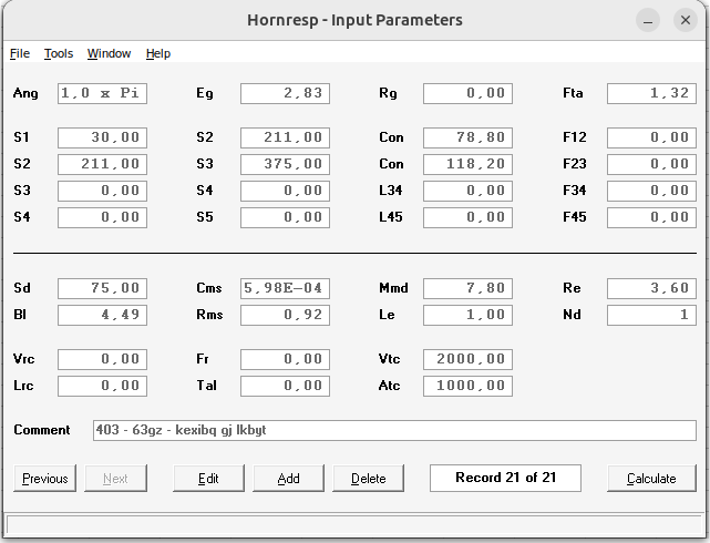

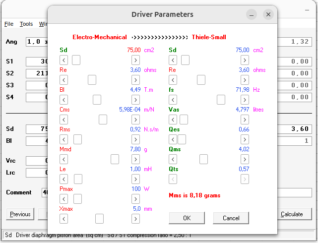

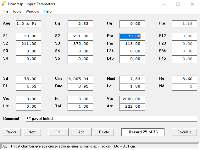

Всем привет! Можете прокомментировать вот такой расчет в hornresp. Только постигаю азы, хотелось бы мнение знающих людей. Это back loaded horn, характеристики динамика:
Fs - 72 Гц
Vas - 4.8 л
Qts - 0.57
Qes - 0.66
Qms - 4.00
Sd - 75 см²
Диаметр 4"

Это свой проект или чей-то какой-то? Полочка 50-100+ весьма элегантная конечно))
Динамик какой? Какой диаметр 4"? Если номинальный, то Sd не 75.
Ставить прямо у стены предполагается?

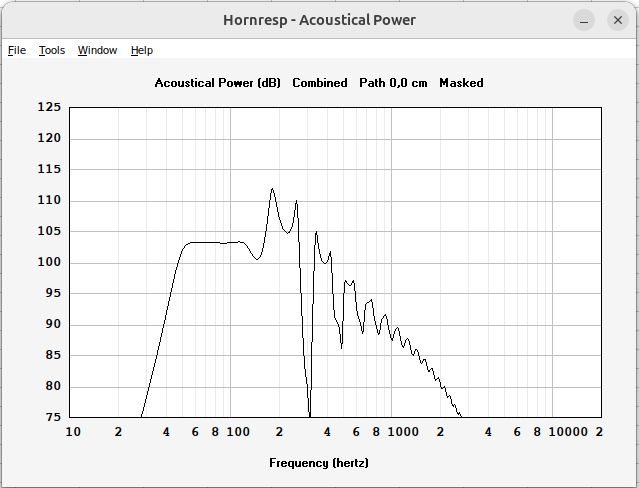

Дыра на 300 в реале такой не будет и даже в модели не настолько она дыра:
И пики в реале обычно поскромнее. Но могут терзать ух.
Лично я не любитель всяких трубок, но отговаривать не буду. Но если не слушали такого\не уверены что надо такое – можно не вкладывать сразу кучу денег в шпон и лак)). Впрочем ввам решать. Ну и закон Беранека может помочь)).
Привет! Спасибо большое за ваш ответ.
Проект (если это можно так назвать), мой. Точнее едет динамик и хочется оформить его как-нибудь интереснее, рупор давно в мечтах. Hornresp первый раз открыл позавчера, поэтому пока разбираюсь, но точно не хватает понимания допусков, которые можно игнорировать, например как вы сказали “в реальности таких всплесков не будет”, чтобы не закапываться и не доводить все до “ровной линии”.

Для backload horn не самые подходящие параметры. Если только в качестве СЧ звена во фронтальном рупоре.
Pmax = 100W и Xmax = 5 mm - звучит слишком уж оптимистично :nerd_face:

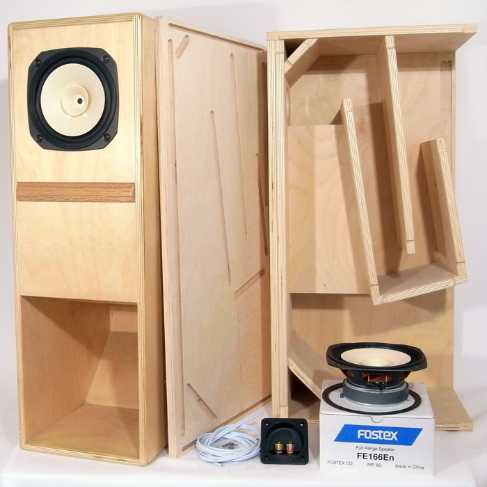

На всякий случай - у того Fostex, фото и рупор которого вы выложили = Qts = ~ 0.3 и Xmax = 0.9 mm

Можете в хреспе Bl побольше написать и сбить добротность хоть до нереальной. И посмотреть что даст.

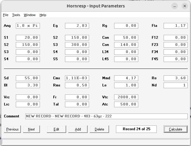

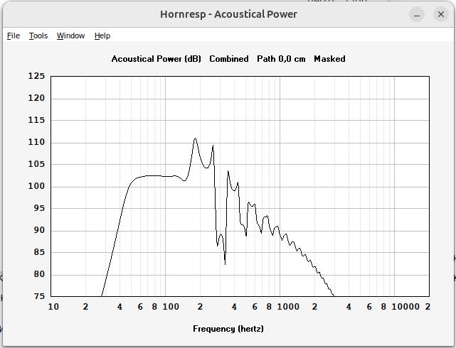

Как, на ваш взгляд, такой вариант? Перемерил sd, сделал поменьше размеры канала (цель сократить размеры корпуса). Вроде в целом, кривая не хуже (на мой взгляд), но смущает s1, при ширине корпуса, к примеру, 15см (внутри), высота получается сантиметр с небольшим…
Ну это не самое смущавое)).
Напилите да слушайте своими ушами. Я давненько напилил себе макетку, быстренько выбросил и сделал с тем же динамиком иначе, без трубочек. Большенькие бэклоады – более занимательный аттракцион, но себе не хочу; но кому-то нравятся.
При сворачивании отличия от простой модели будут.
