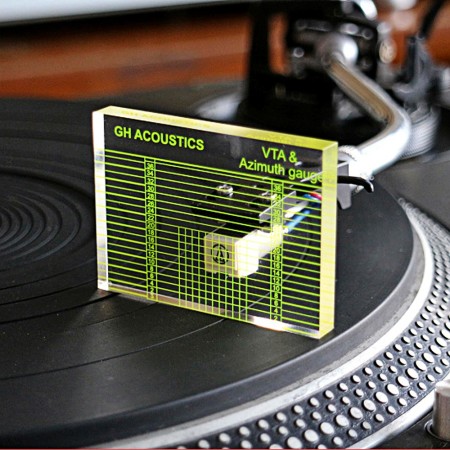

давайте уж тогда обсудим “КАК” не у меня конечно есть линейка, есть пузырек маленький с алишки, но имха это так себе плюс минус
Давно придуманы помагаторы.
http___luckyretail.com_Uploadfile_202008_202010231_489112_489112-4
:joy: :joy: :joy: под линейкой я имел ввиду именно эту линейку
На моем уровне этот инструмент исчерпывает вопрос. Либо я живу в счастливом неведении. :sweat_smile:
Ну там же все достаточно не точно, как посмотрел, под каким углом, с какой стороны, и плюс минус 3 мм как к гадалке не ходи
