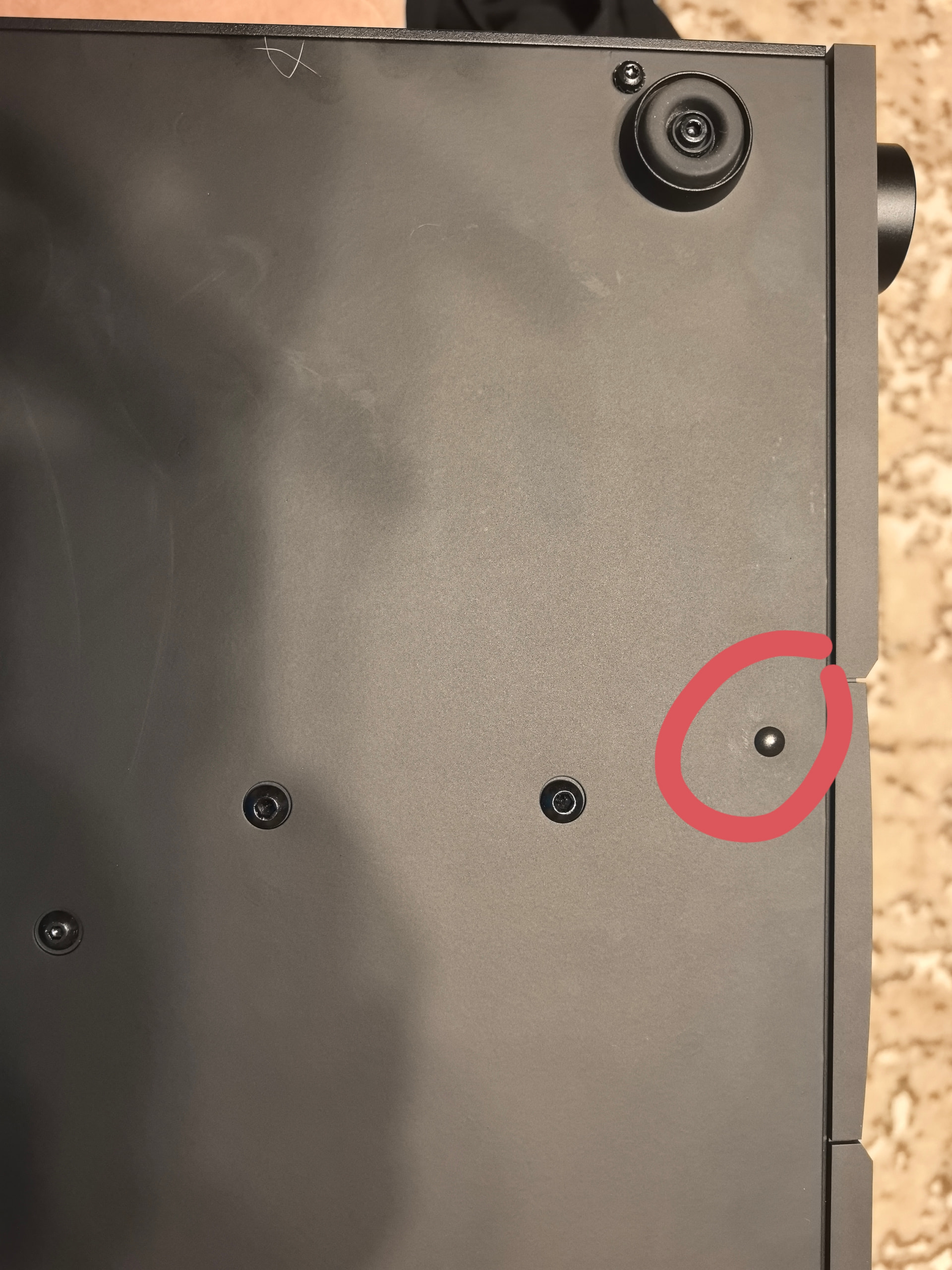

Приветствую всех любителей звука Naim!
Собарники, нужна помощь.
Наверняка кто-то помнит мои вопросы по поводу фона в акустике.
Писали про незаземленные ненаймовские источники, CD и стример. Но я купил ND5XS2. Игрался с переключателем земли, не помогает.
Сегодня вытащил из стойки подключил отдельно к другим колонкам, начал искать в чем причина. Оказалось, когда слегка нажимаешь вниз на контактную группу DIN, то фон исчезает. Видимо, где-то, что-то отвалилось.
Может быть сталкивался кто?
Если да, как и кто помог исправить?
На время наколхозил, но это не айс)))
Только не смейтесь:person_shrugging::person_shrugging::person_shrugging:
Для начала разобрать и провести визуальный осмотр.
Дальше по факту.
Насколько я знаю, там есть хитрый винтик, спереди по центру, он откручивается через отверстие снизу, верно?
Это пломба или просто заглушка?
Заглушка пластиковая, под ней винт, его ослабить.
Андрей, а вы из Питера?
Мне вот такое предположение озвучили
Москва.
Всë может быть.
Отвёз сегодня усь на диагностику с последующим ремонтом собарнику Алексею, @Lexx69 в Марьино.
