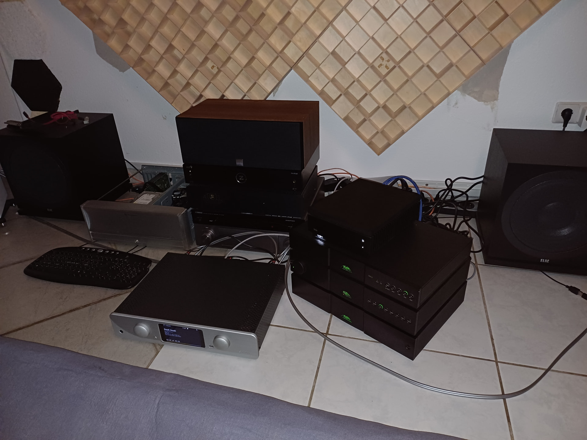

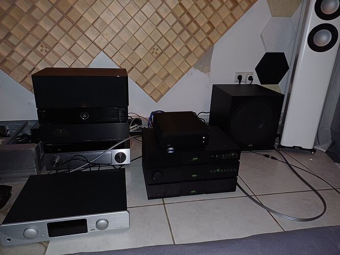

Парни,поясните,пожалуйста.
ПОЧЕМУ хрень ATOL SDA200 звучит в разы лучше,чем NAC202/NAP200/DAC?
Колонки у меня дешманские,на сегодня-их поменяю.
Вопрос в принципе-чтобы “раскрыть” NAIM,нужны другие колонки???
Я планирую living voice ibx-rw4.
Naim даёт бОльший объём,в сравнении,с Atol-не более.
Всё остальное-размазня.
По ВЧ и по НЧ.Ну как радио-плюс/минус😀
Ну правда,не понимаю.

Ну, или полная несовместимость с колонками, или вам звук Найма настолько не подходит, или какой-то из аппаратов неисправен. Потому что, “как радио” и размазня - это совершенно, абсолютно и вообще никак не про звук Найма. Причём, не только 202/200, но даже самого младшего - 5i.
Вот думаю,что колонки…
Ну не может быть такого,чтобы NAIM так плох, может быть…
Ну правда…
Не может)
Так вот и я так думаю…
Колонки,хоть как менять буду.Но странно всё это…
Тупо-лоб в лоб,сравниваю Atol и Naim,и…
Тут сравнивать нечего.
Atol “рулит”.
Как такое может быть сам,не знаю:grinning_face::grinning_face::grinning_face:

У вас Елаки, они очень тяжелая и не простая нагрузка, найм не любит такое
Елаки падают до экстремальных 2 ом, найму ниже 4 никак нельзя
Много рекомендованных для найма акустических систем зачастую 5 ом и ниже не проседают
Раз вы в теме думаю излишне расписывать последствия для звука, собственно вы все это и расписали
У атолл никогда не было проблем с низким импедансом отсюда и лучше!
