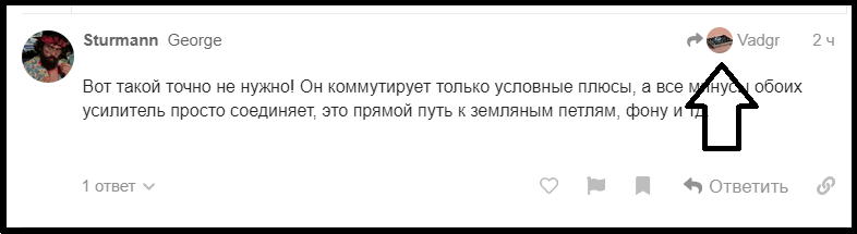

Выше написали, что там только + переключает…
Чтобы посмотреть, на какое сообщение дан ответ, нужно в правом верхнем углу сообщения, около даты/времени его написания, нажать на имя пользователя со стрелочкой.
Тогда откроется то сообщение, на которое дан ответ. @Sturmann отвечал на сообщение с китайским дешевым аппаратом в стиле “замкну всё на всё и будь что будет”. Такое устройство я бы тоже не советовал брать.
