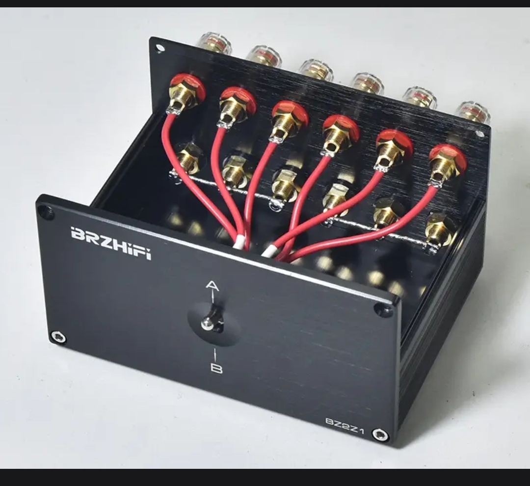

У китайцев есть

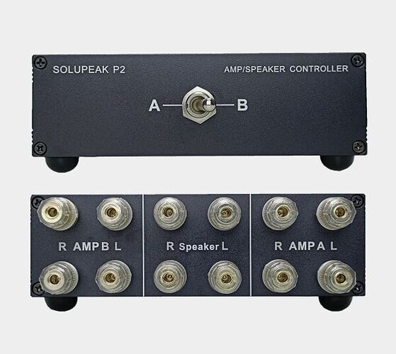

Коммутатор из Китая

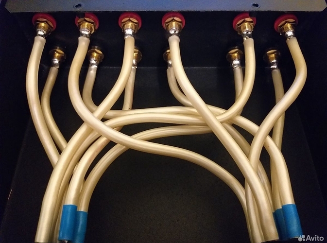

Коммутатор из России. У меня такой уже года 3.
https://www.avito.ru/moskva/audio_i_video/selektor_usiliteley_i_akusticheskih_sistem_575782361
Внутри весьма достойно.
Кстати, обратил внимание, что на китайском сверху один канал на всех парах разьемов слева и справа общий.
Для двух АС пожалуй не страшно, а для двух усилителей как-то не очень.
Зато провода сэкономили вдвое.

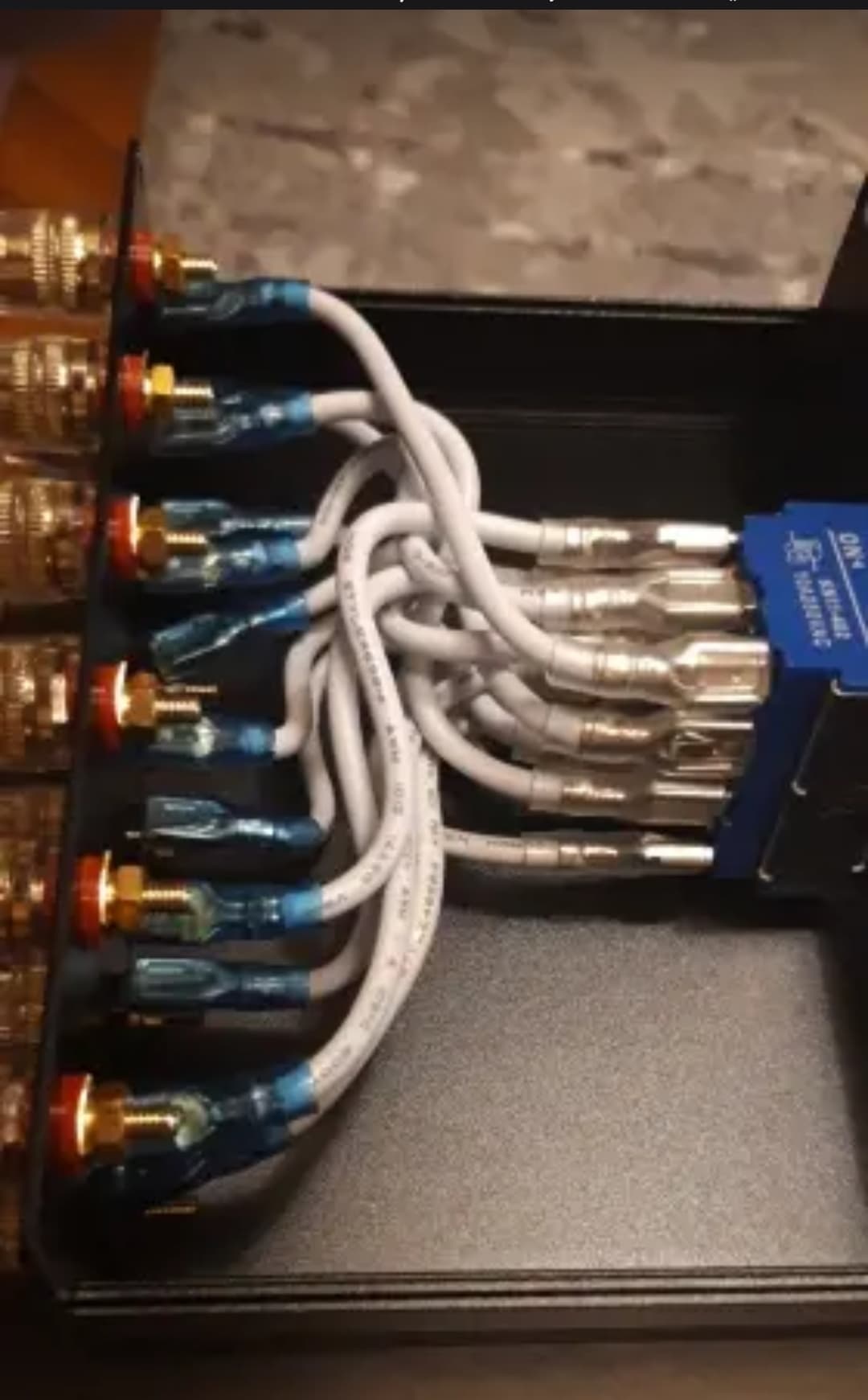

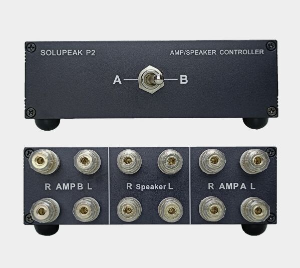

Фото этого коммутатора из Китая. Тут вроде все каналы отдельно.

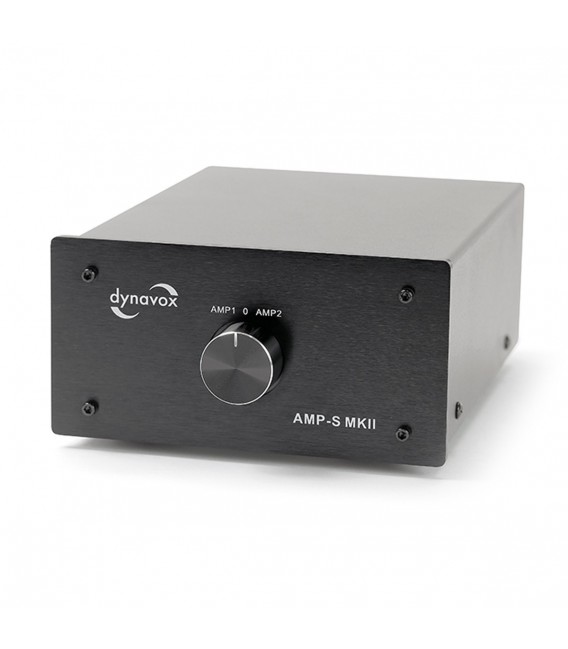

Я не открывал, но открывали пользователи интернета:
https://www.reddit.com/r/hometheater/comments/3xtlmj/inside_the_80_amps_dynavox_speakeramp_switch_i/
Диванные аналитики жалуются на слишком большое количество воздуха внутри :joy: Ставлю его на стол, чтобы не вставать для переключения. провода перевешивают и тянут его вниз, приподнимая переднюю часть. Прижимаю грузом :slight_smile: Так что корпус можно было бы и увеличить (добавить ещё воздуха внутрь), а переднюю часть утяжелить. Но устройство бюджетное, цена не позволяет.
Кстати, в прокате первая версия, это MKII. Чем отличаются, не знаю.
