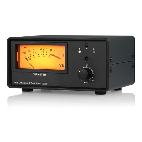

Имею такой , только китайский. Использовал именно так, как хочет топикстартер. Два усилителя на одну акустику.
Достоинство в том, что есть пульт, в котором по нажатию на одну (это важно) кнопку происходит переключение. Т.е. я , сидя в точке прослушивания нажимаю на кнопку N раз и после этого реально не знаю, какой усилитель сейчас играет. А потом переключаясь ,выбираю какой мне нравится больше. И только потом смотрю- какой же на самом деле.
В механтческих переключателях ты всегда знаешь что играет, и начинает работать психологический фактор. А тут всё честно.

Douk Audio есть такая версия с 1 стрелкой. Они на али есть и озон из Китая
А какие такие ваты крутилка регулирует?

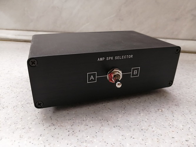

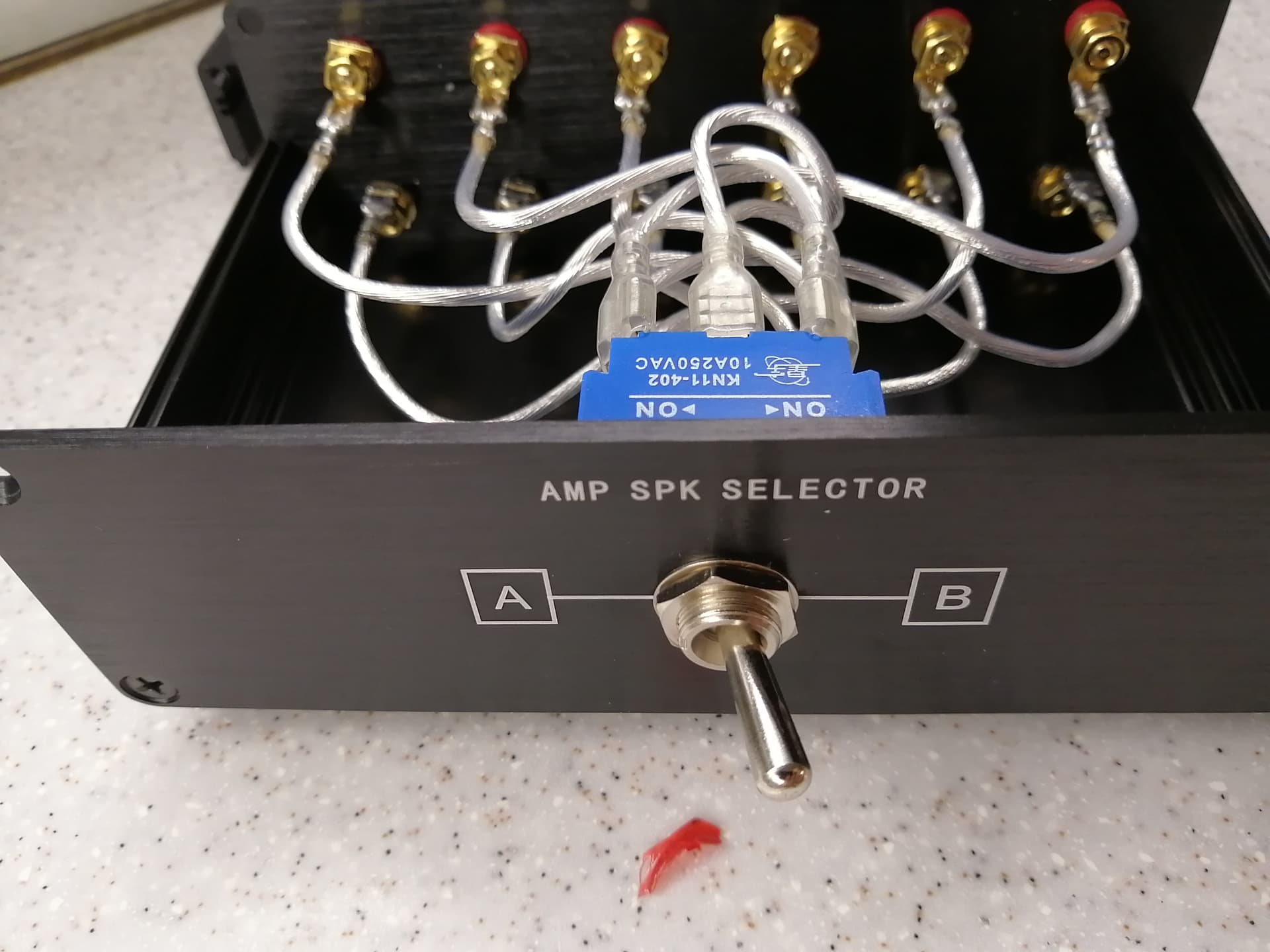

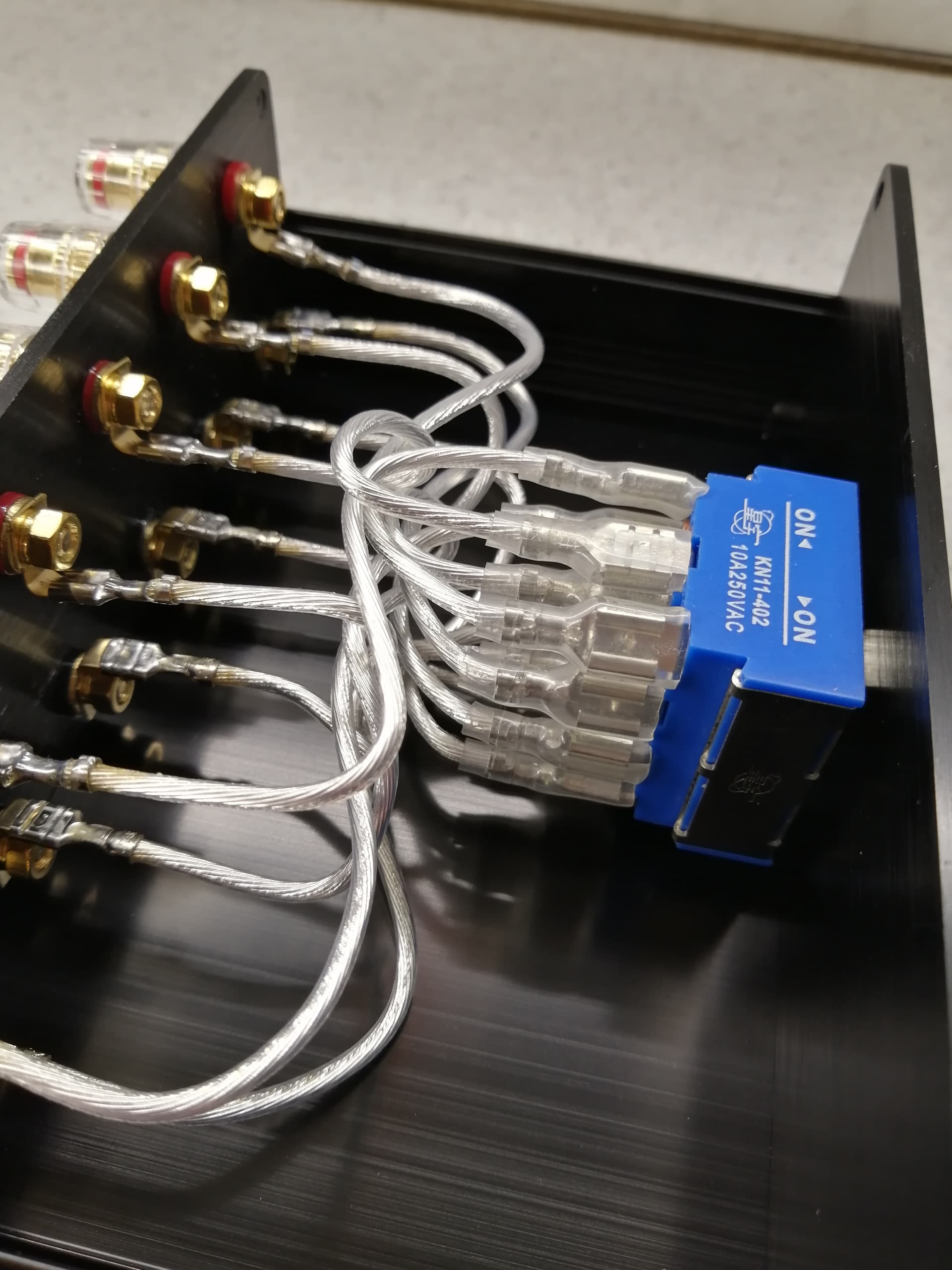

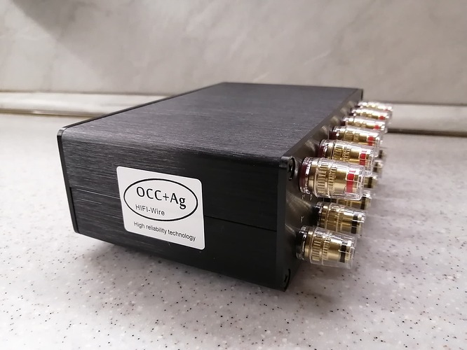

На Али купил такой переключатель. Подключил ресивер и усилитель к одной паре колонок. Посеребренные провода 2.5 кв.мм. Полезная вещь. У переключатель нет среднего (нейтрального) положения, поэтому перед переключение нужно источники выключать.

Купил 4й слева года 2 назад. Доволен. Лазил внутрь, остался удовлетворен увиденным.

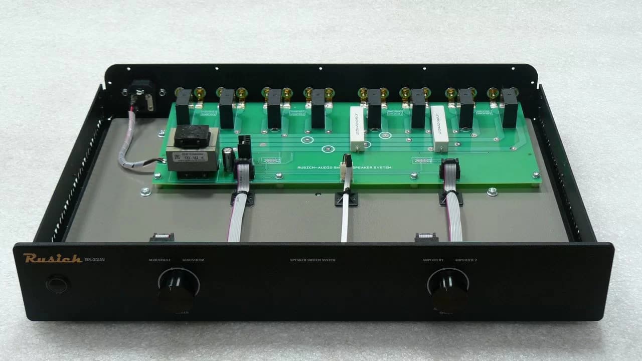

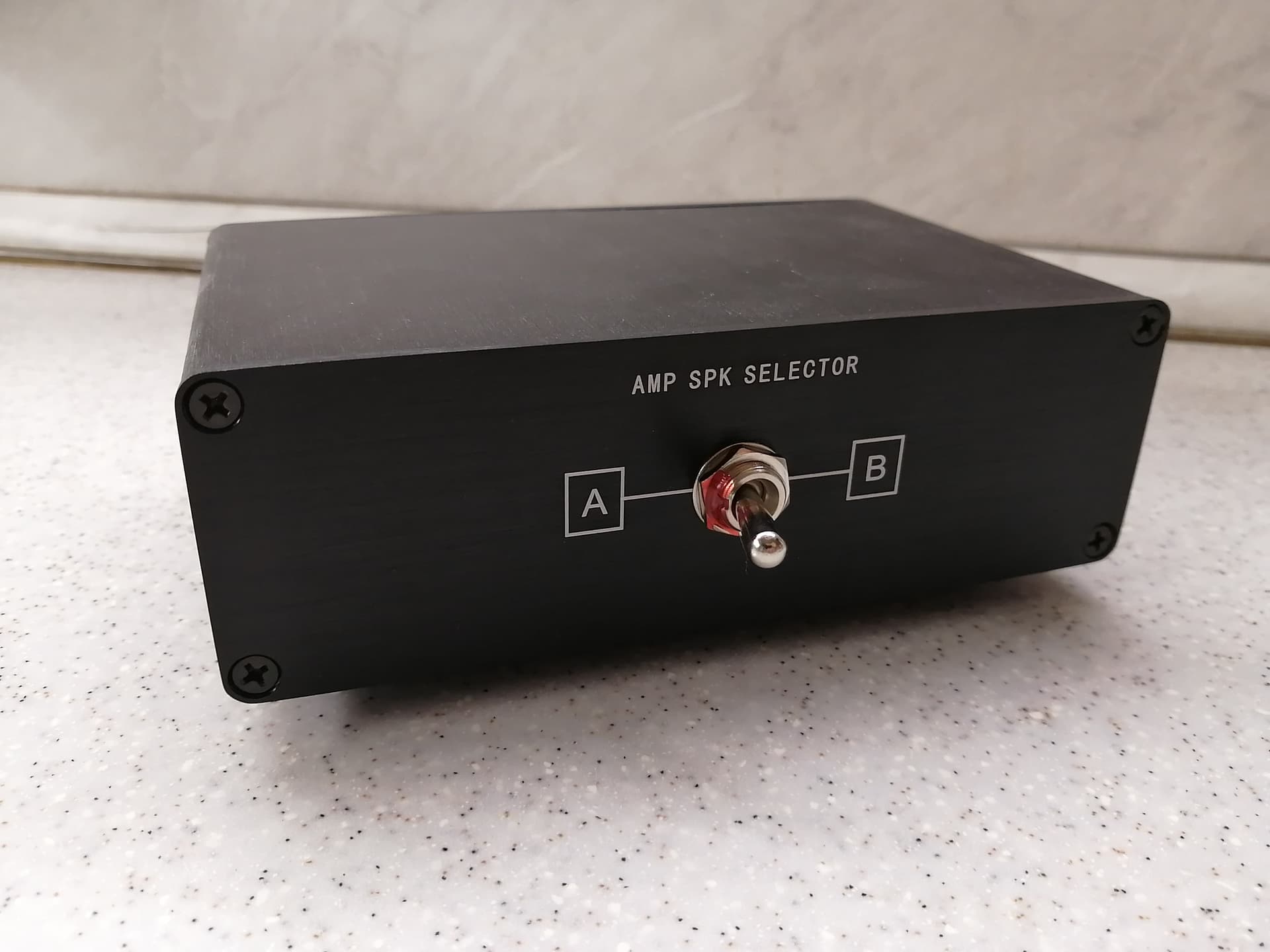

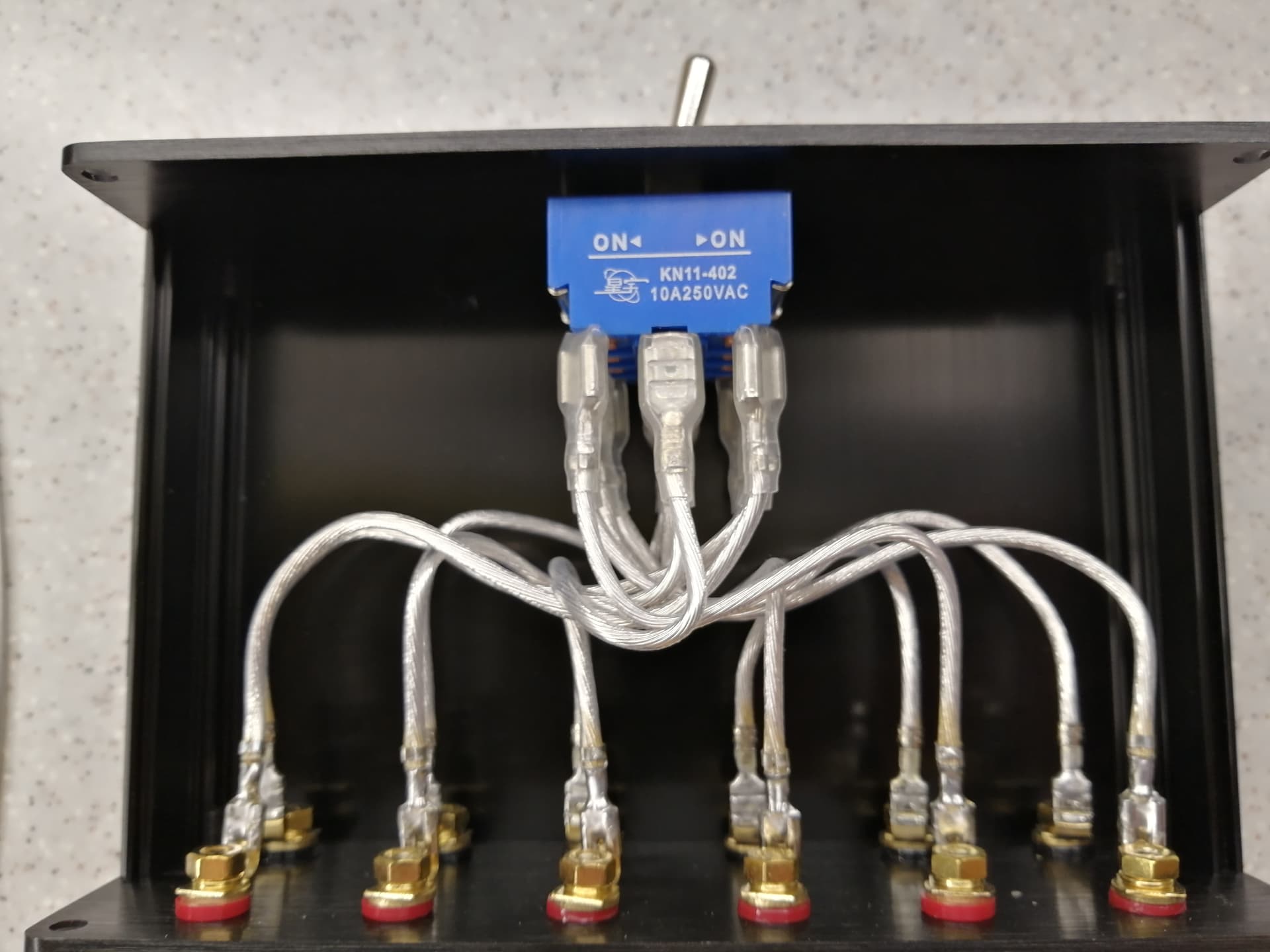

Есть нюанс, который кмк имеет значение. Ламповый усь нежелательно включать при отсутствии подключенной нагрузки. Т.е. если в данный момент на вашем коммутаторе выбран транзистор - то именно он подключен к акустике и если включить ламповый усилитель не переключая предварительно усилитель-источник на коммутаторе, то включение произойдет как раз без нагрузки. Несмертельно, но нежелательно. Поэтому при заказе упомянутого выше Русича я попросил нагрузить второй вход усилителя даже в том случае, если он не активен в данный момент.
Вот как это в итоге выглядит:

Вот такой точно не нужно! Он коммутирует только условные плюсы, а все минусы обоих усилитель просто соединяет, это прямой путь к земляным петлям, фону и тд.
