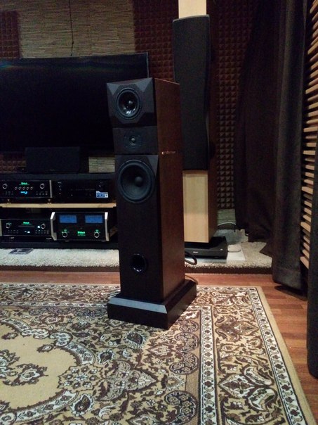

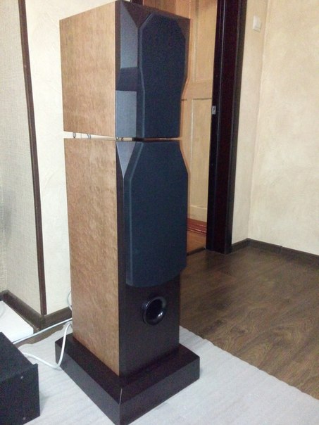

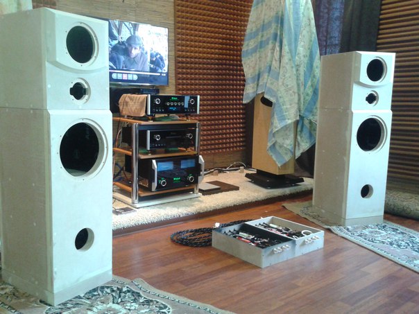

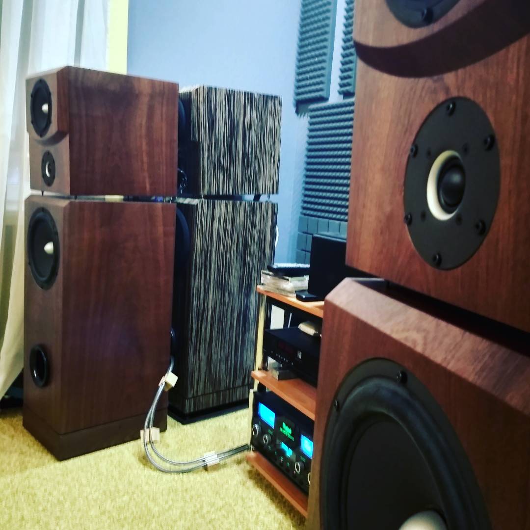

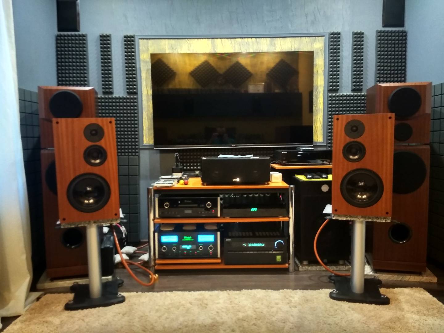

Решил создать данную тему для любителей мастерить что то своими руками.Сам являюсь поклонником и собрал множество проектов.Я знаю,что в баре есть ребята,которые знакомы не по наслышке с творчеством данного персонажа (подтягтвайтесь за столик)).Обсуждаем комплектуху:кабели для разводки,катушки,резюки,кондёры,хитрости реализации,делимся мнениями…

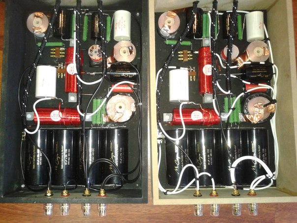

Ну на самом деле повторяемость хорошая.Если в стоке делать из того,из чего делает сам Троелс,то вы получите общее представление о звуке и очень неплохого качества.
А вот с корпусом у столяров я наелся в начале своего пути…Остановился на Дарине,и ещё одном человеке с которым мы сейчас работаем.
По поводу спаять,если знаете как звучит тот или иной припой и навыки пайки имеются-уверен справитесь)
Троелс обычно отвечает да-нет.Оперативно отвечать и общаться он начал,когда я проектов штук пять на его сайте опубликовал)))
Есть мнение («в определенных кругах», так сказать), что Троелс раздувает кол-во элементов в кроссах ради бОльших продаж компонентов. И что вся его акустика имеет общий притемненный почерк. И что разработчик он среднего уровня - формально как бы ок, но проекты не вылизывает, и логику выбора набора головок зачастую сложно проследить.
Что вы можете сказать по поводу вышенаписанного, как человек, собиравший не один его проект?

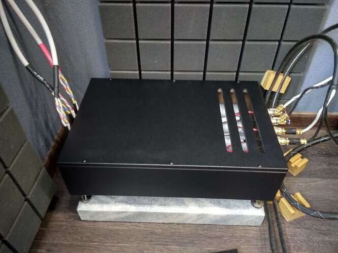

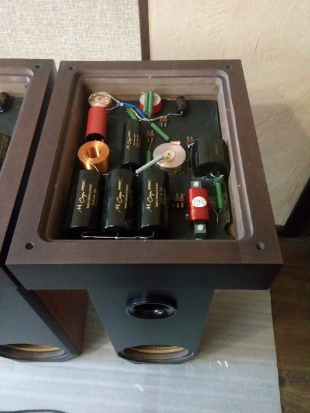

Это неоднакратно обсуждалось на Веге,где сразу отсылали людей прочитать его статьи(где подробное объяснение,почему используются данные порядки фильтров,количество элементов,корректирующих цепей и т.д.)Есть сторонники и противники данного подхода и это их право.Кто то считает его проекты глухими по звуку и т.д.Я могу с уверенностью сказать-нужно уметь их готовить.Можно выбрать более дорогую элементную базу(никто же не мешает).С разной элементной базой прлучаете АБСОЛЮТНО РАЗНЫЙ ЗВУК.Если пройти путь от стоковых вариантов(которые уже достаточно неплохо играют) до подбора кондеров под свой вкус отслушав разные,можно собрать ядрёную бомбу ИМХО.

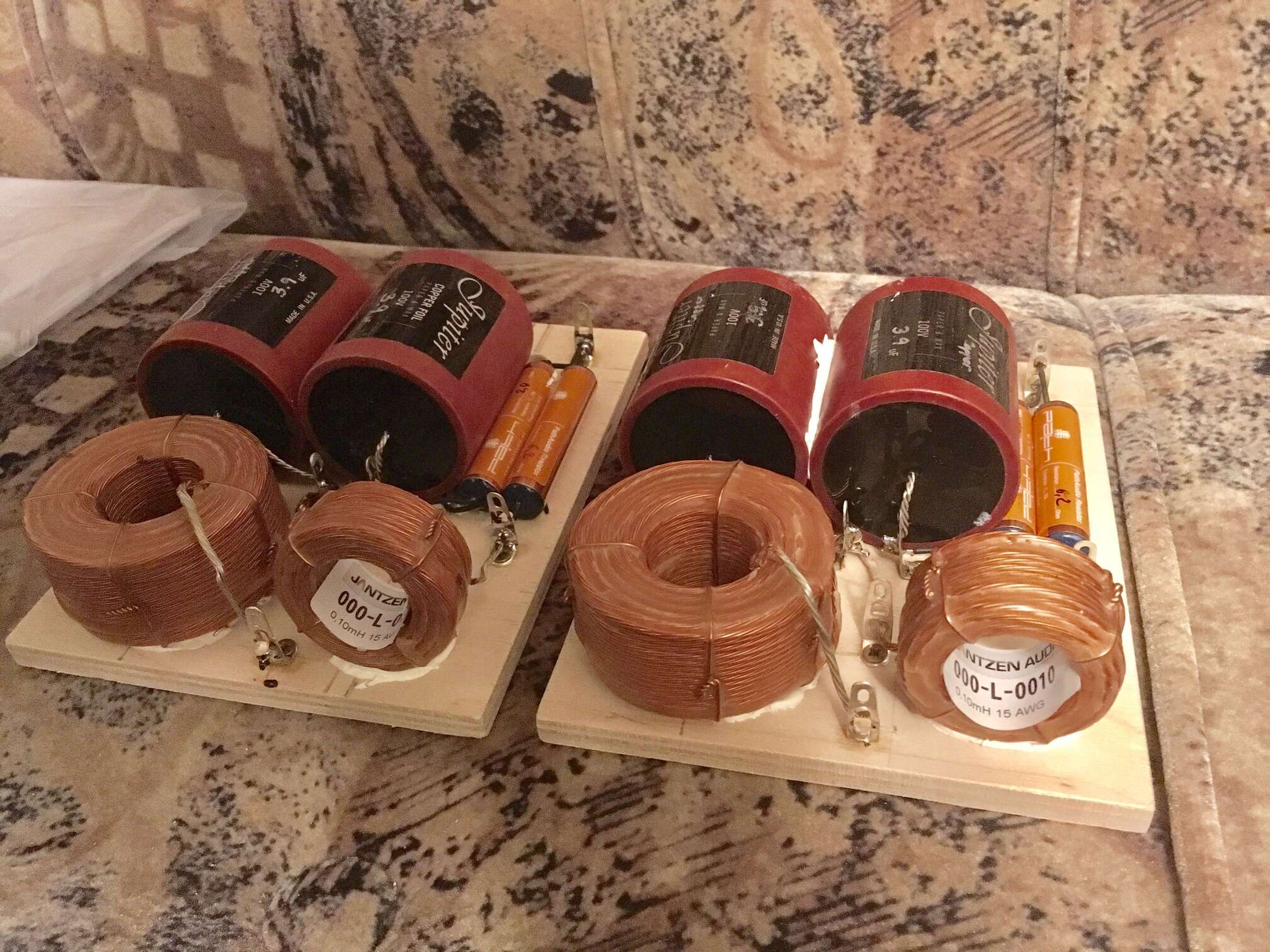

А я с удовольствием воспользовался его советами с сайта по сборке кроссоверов: расположению деталей и главное их закреплению на фанере (приклеивание спец клеем, который я вполне заценил! - хомутами пользоваться ну никак не хотелось :frowning: ).

Кстати,как на ваш ух эти резюки-давно хотел попробовать?

Ну на Мюнхен он вроде сам строгает свои работы))))Ну я как человек,который собрал их достаточно,могу сказать,что если собирать на той элементной базе,что рекомендует он-космических высот там и не будет…Будет играть хорошо,но не так,что послушал-и впал в кому :joy:

А я их отдельно не пробовал - просто поставил. Так как весь кросс сделан заново на замену стоковым в VA, то вычленить отдельно вклад резисторов невозможно.
