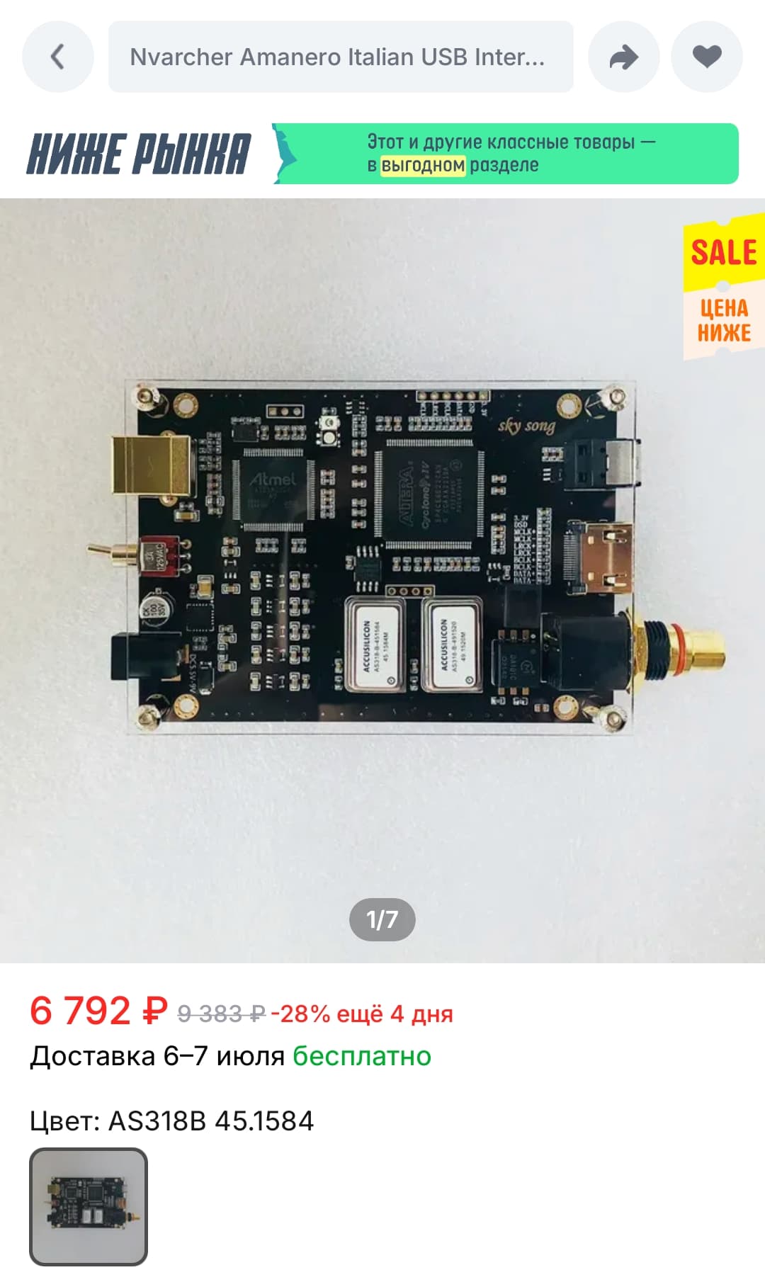

Есть-же что-нибудь не сильно хуже Berkeley Alpha USB? И что там в те времена было модное из кучи плат, забыл уже. Народ тут это все уже пережил. А я упирался в винду до последнего.
Есть конвертер на Аманеро с клоками, дешевый. Тут многие его между SR11 и К11 вставляют, говорят что очень хорошо. Но питание ему тоже нужно и тоже хорошее, линейное. Название ребята подскажут, много раз про него тут упоминается.
а от Wiim чуда ждать не стоит? мне кажется что sr11 здесь как будто лишний.
Оно? Amanero Italian USB Interface Card за 7 011 ₽
https://sl.aliexpress.ru/p?key=eUaX3dd
Да нет же, тут 10 000 сообщений, что k11 r2r баргин именно как цап при линейном питании, и много раз отмечено, что как наушниковый усилитель он совсем обычный китайский усилитель за 12 тысяч.
Вот и вся причина. Не так вы его используете.
Ну, не знаю. Есть SonIQ и есть Mean Well GST18E07-P1J. И, вот, с последним мне этот конвертер понравился больше, Соник слегка высветляет, минвел даёт нейтральный приятный уху тембр. Может и не до конца я с ними тремя разобрался, так как сейчас гоняю Gustard U18.
А на этот китайский конвертер цена сейчас вообще хватать и бежать:
Сергей, я для вас повторю в третий раз. У меня ламповый усилитель основной. И использую я k11 r2r как цап. Но сейчас к ламповому усилителю подключен плеер просто потому, что результат лучше. И дело в транспортной части, очевидно.
