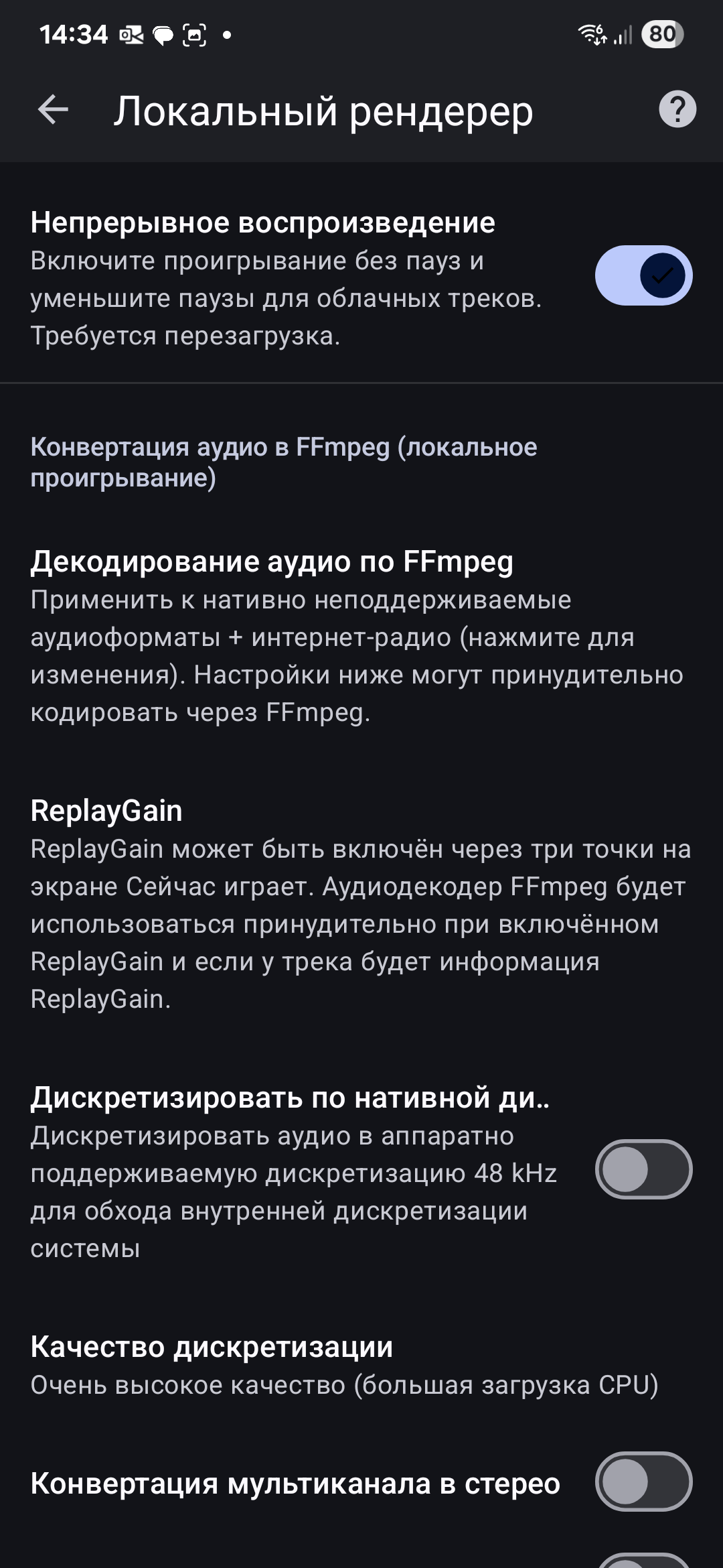

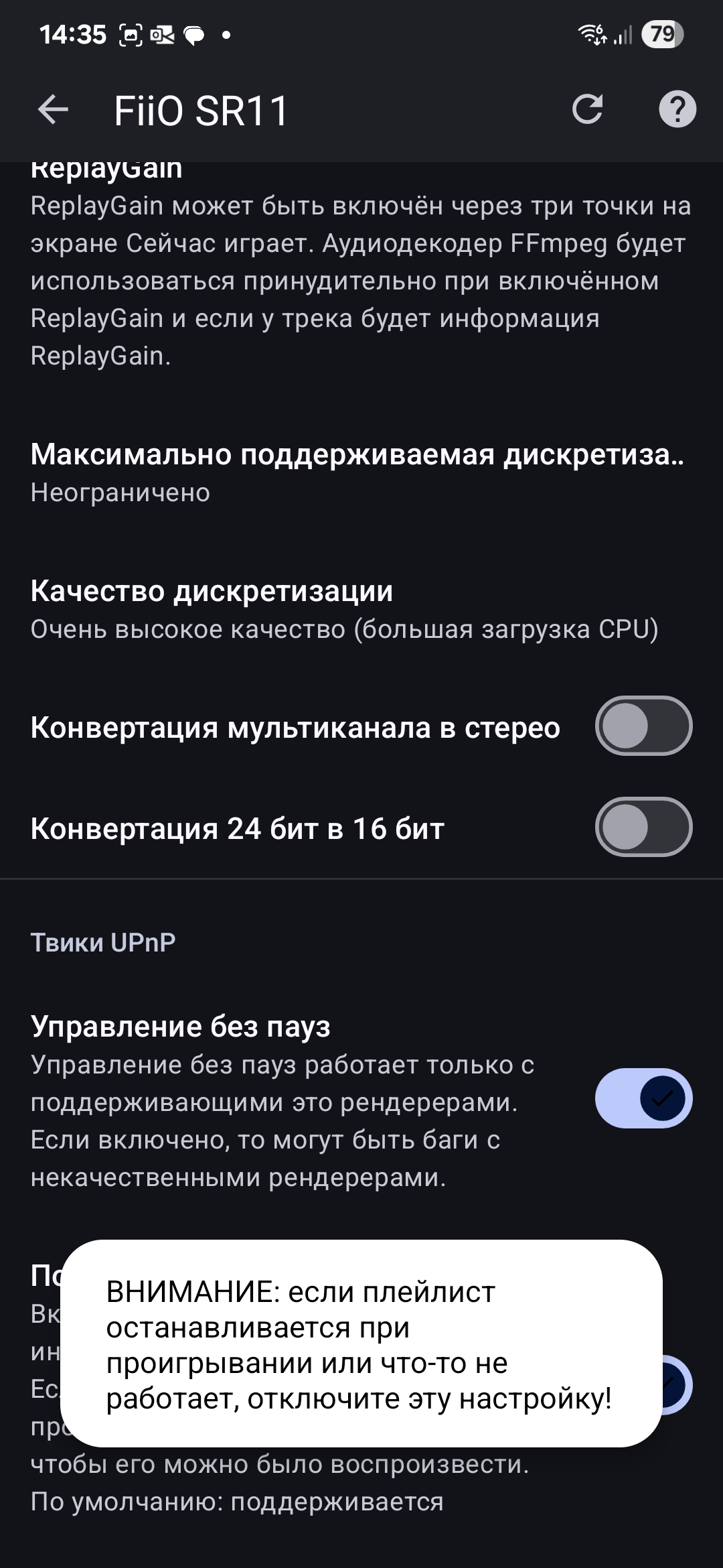

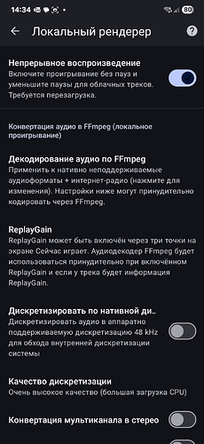

Сменил рендерер на SR11 и словил ту же проблему, как собарники уже писали - в Бубле остановка после каждого трека, следующий в плейлисте не играет. На предыдущем рендерере всё работало без пауз как надо. В настройках программы включено без пауз, в настройкпх рендерера и включал, и выключал - не помогает. И на старой (прошлогодней) прошивке, и на новой июньской.
Как побороли у себя?
Долго мучался, но в итоге поборол сменой Бублика на Mconnect :joy:
