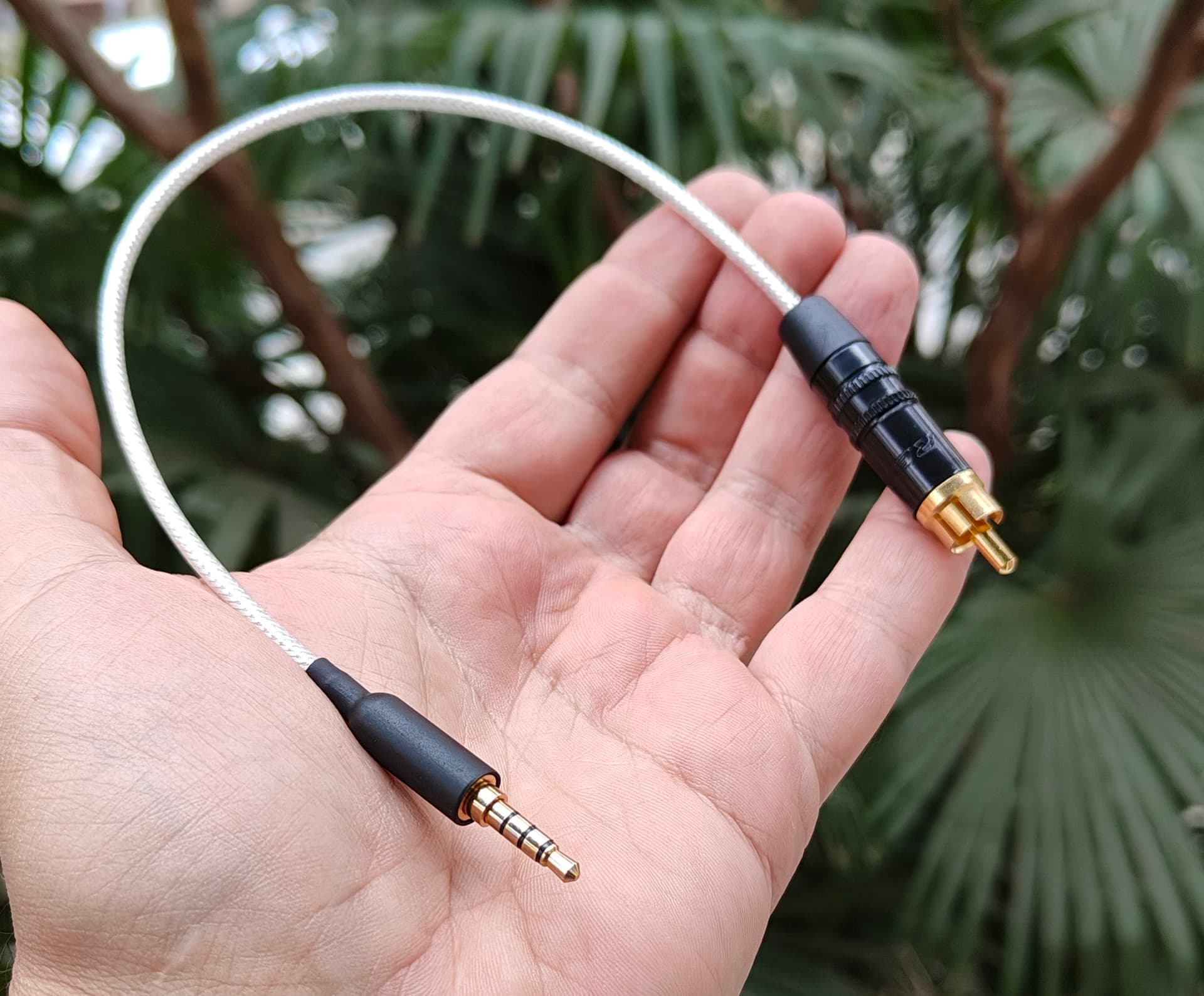

Ну вот, бояре, как-то так:
Изготовление человеческого коаксиального SPDIF кабеля для портативной техники FiiO и некоторых других фирм.

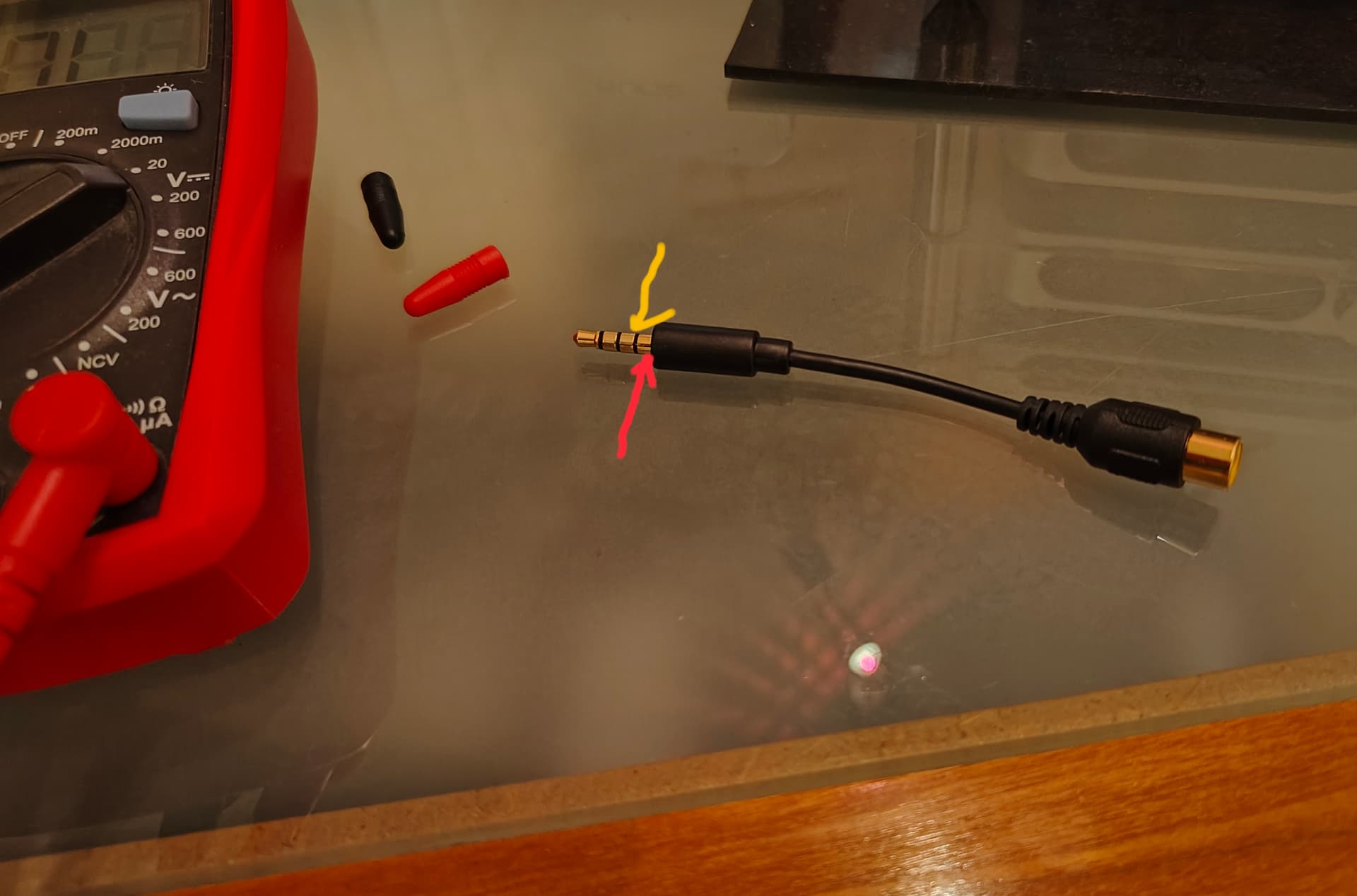

В комплект нам положено это безобразие:
Разъем mini Jack 3,5 TRRS. Красной стрелкой показано, куда приходит сигнал - на корпус разъема (S), желтой стрелкой показано куда приходит экран - на кольцо номер 2 (R2).

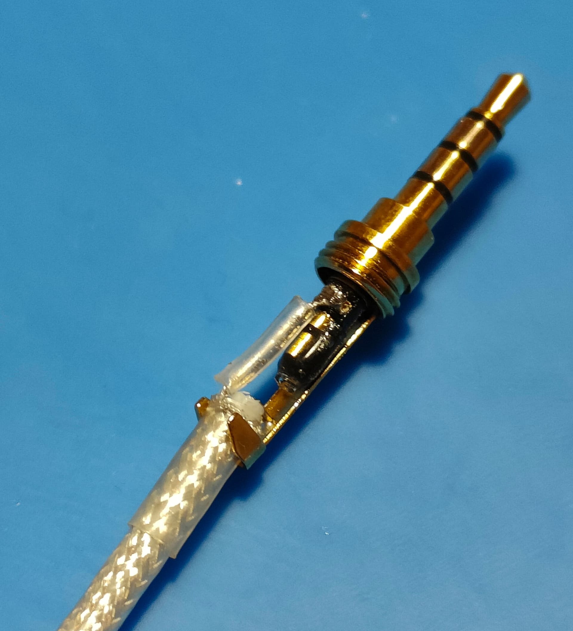

Берем миниджек 3,5 TRRS. Примеряем кабель, зачищаем. Накладываем изоляцию на кабель в месте контакта с разъемом, на неиспользуемые контакты T и R1, на ответвление экрана.
Теперь одеваем на кабель корпус разъема и заранее примеренную термоусадку для изоляции корпуса разъема.
Вооружаемся мелкоскопом, лудим и паяем:
Придется помудиться, все микроскопическое, шаг влево-вправо - расстрел.
Запаяли, затем зачищаем микронапильниками выступающие места припоя, прыскаем изопропилом и зачищаем хорошенько конструкцию микрощеткой.

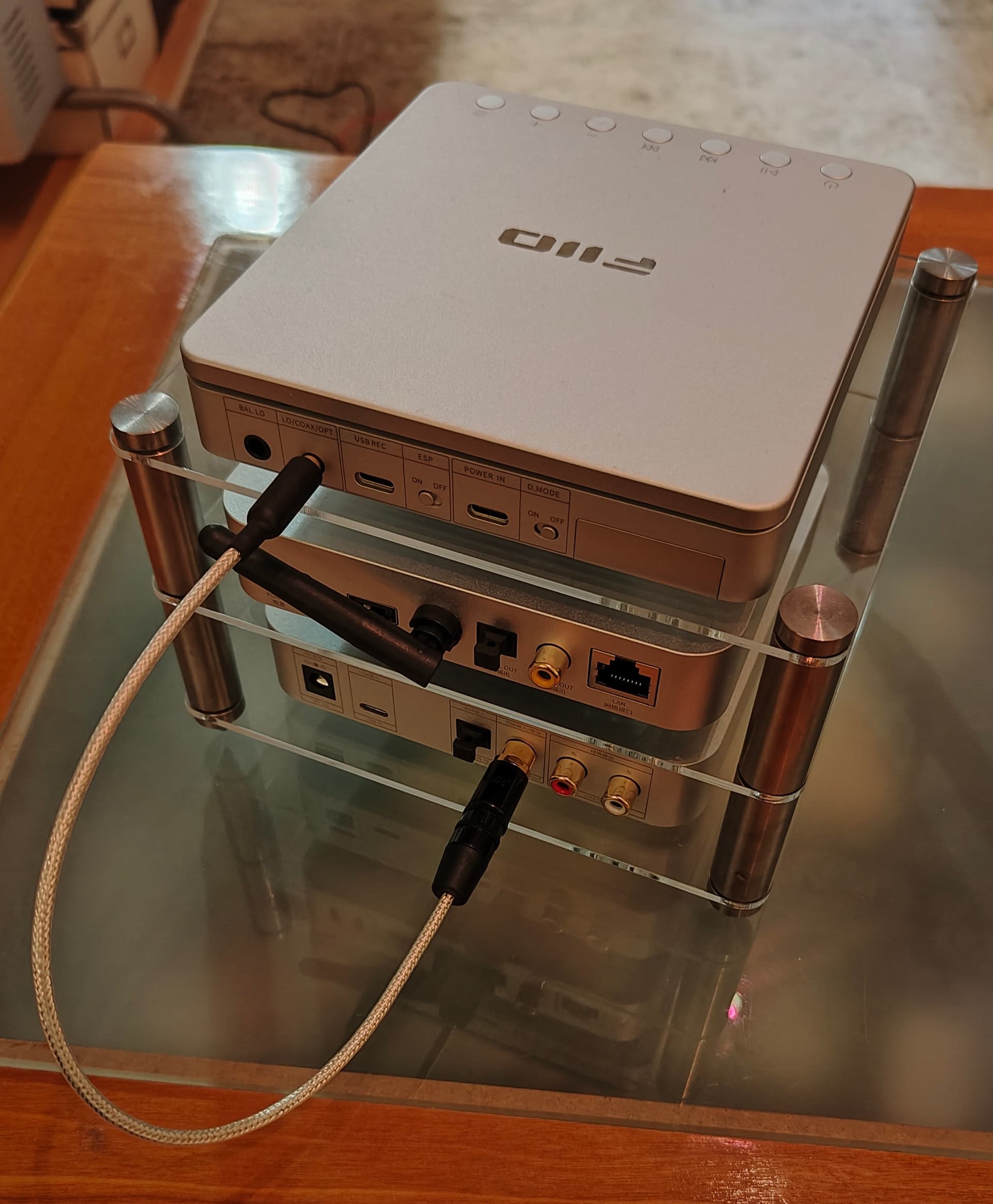

Затем паяем RCA с обратной стороны кабеля, берем тестер и прозваниваем готовую работу, дальше отделываем, вуаля:
Можно приступать к испытаниям FiiO DM13 в качестве CD-транспорта :weight_lifting_woman:

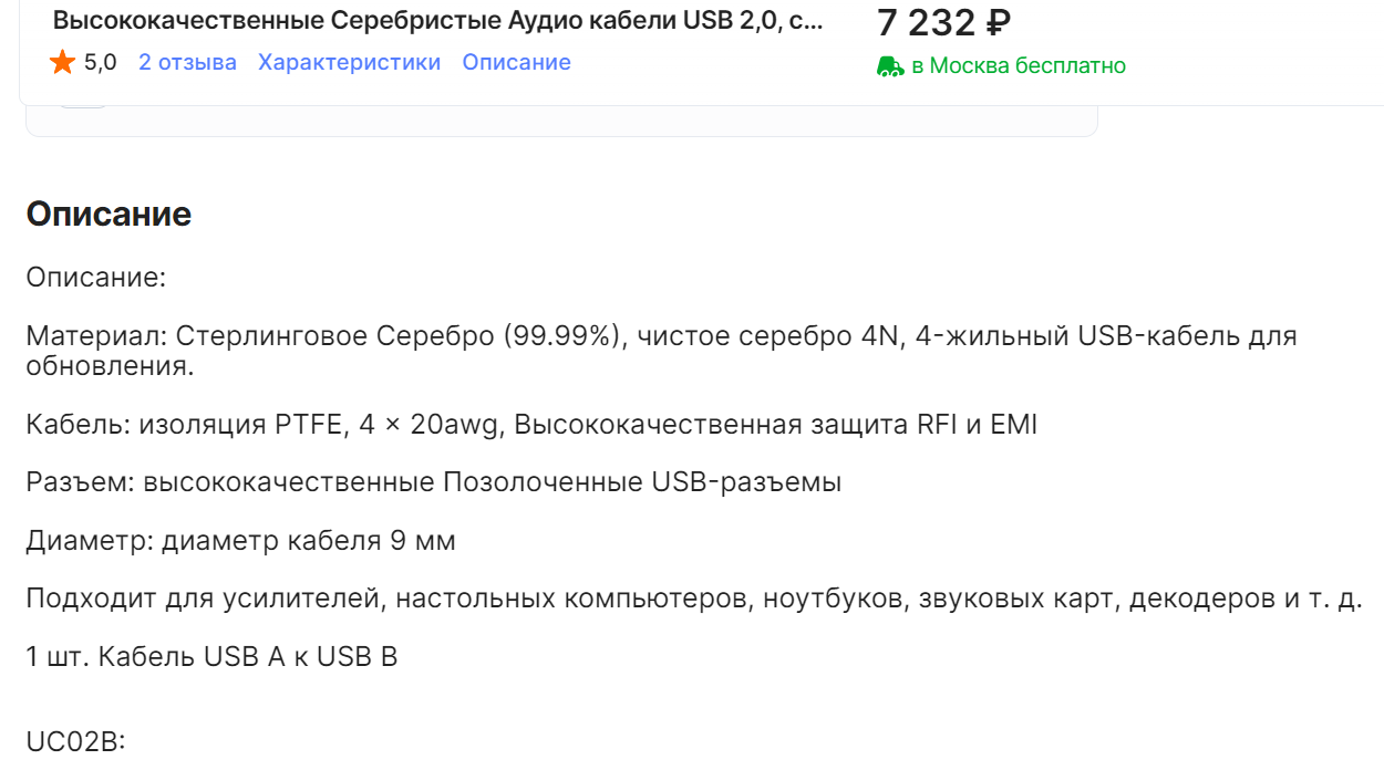

Думаю, что даже китайцы настоящее серебро сильно дёшево не продадут.
Вот в описании серебряного Аудиокраста и стерлинговое, и чистое - фиг их разберёт. ) Но звучит хорошо у меня, даже с не серебряным переходником В-С. Хотя кому то он не понравился.

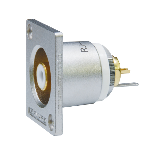

А нету таких, самый близкий по конструктиву это разъем RCA фирмы Canare под обжим.
А смысл, если
50/50 дофига. Лучше не выходить на Тверскую.
И в той же серии гнезда под пайку. Я такой на Метрум ставил (он выкручивается из гнезда). Канары заявляют 75 Ом, все дела, но на сколько там все соответствует стандарту, не могу знать.
