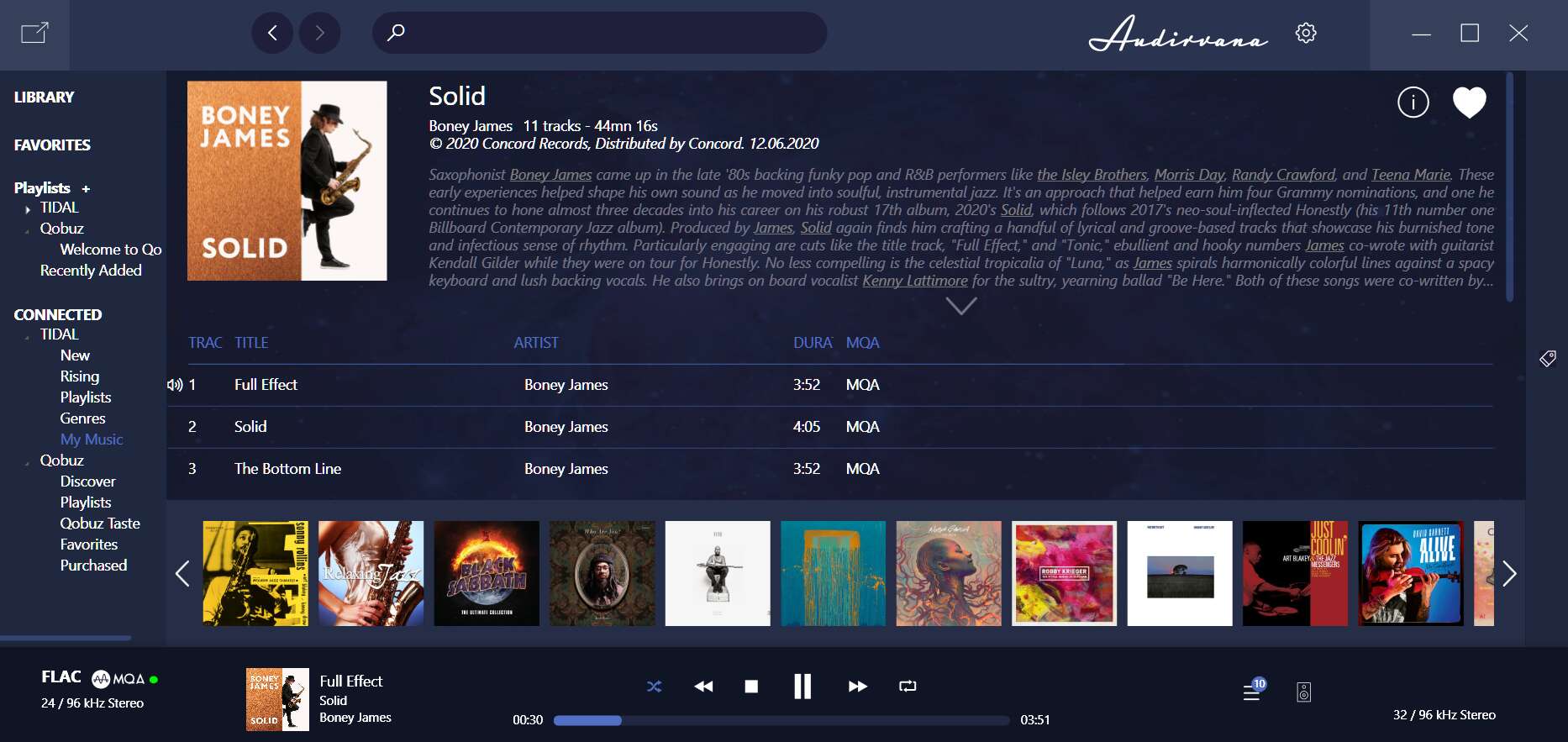

Поставил триал, надо затестить дак на юсб аманерро. Выбрал асио (драйвер установлен). В выводе отображает что воспроизводит mp4 с частотой 22кГц. Стримлю с Тидаля. Это норма?

Нет, на Тидал нет таких разрешений, я по крайней мере не видел. mp4 это вообще видео формат, где вы его нашли? В Аудирвана минимум настроек, все из коробки практически работает. Чуть по позже выложу скрины настроек.
Тидал, мой Сингхер поддерживает 32бит, поэтому Audirvana, ROON и Jriver выдают на выходе 32бит ( в ROON настраивается в ручную, Audirvana- авто ).
Ниже подряд 3 скрина настроек. Если у Вас все так, а на выходе какая то хрень, значит ищите другой драйвер под Аманеро ( у меня XMOS ), я когда выбирал ЦАП, читал где то, что Аманеро более капризная в настройках. Amanero Technologies

Да, его и качал. Позже выложу свои скрины настроек, но у меня вроде все так же…
Там где у вас слева mqa 24/96,у меня mp4 16/22 ((

А с подпиской Тидал все норм? У меня Мастер )))
и установить в Аудирвана надо “Мастер”, в настройках во вкладке
Проверю вечером, но вроде Мастер стояло…
Идеи закончились, х.з. тогда :cry:
потому что вы аас слушаете. На всех треках так? Если да, то тогда подписку смените, у вас не hi-fi, и в программе поменять (если есть такая возможность)
То же самое было, когда по ошибке Premium пакет подключил. Сергей верно говорит, меняйте подписку на хифи

Попробовал альбом, что на скриншоте (Boney James - Solid) на встроенном звуке запустить - показывает все те же 24/96. Второй такой же альбом на Tidal 16/44. Возможно в контенте просто дело? Посмотрите, даже колонка есть отдельная, в случае контанта с MQA в ней белым написано д.б. MQA )
