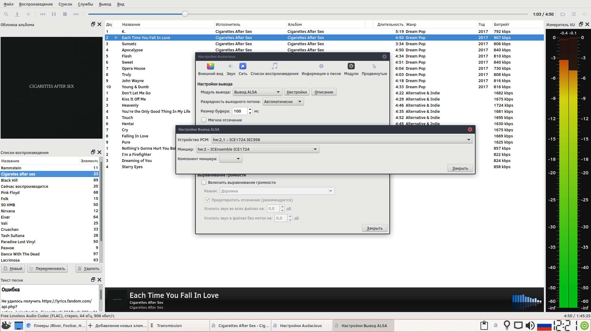

Аudacious нужно настроить. Для лучшего звука там нужно поставить alsa выход и выбрать своё HW устройство, тогда звук будет идти без передискретизации сразу на оборудование. Если этого не сделать, будет передискретизация через pulseaudio.
Выход pulseaudio тоже можно настроить, на лучшее звучание, убрав передискретизацию
resample-method = copy
Через ALSA лучше звук, но Pulse не намного хуже (с вышеописанной настройкой) и не использует монопольный режим.

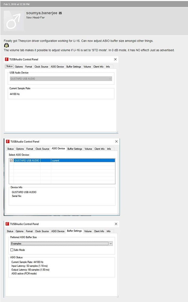

Да, посмотрел размер буфера Asio в Foobar2000, он там - 7 (вы раньше спрашивали).

Драйвер usb у меня стоит от usb конвертера Gustard U16, сигнал в цап идёт через него.

Там по ссылке на head-fi пишут, что 8 сэмплов смогли выставить.
Это очень круто, у меня 16 минимум.
