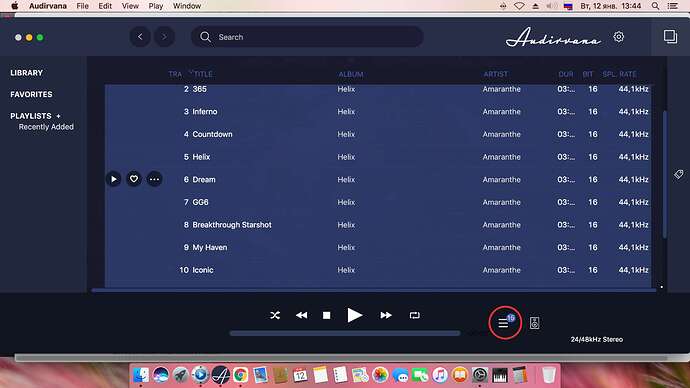

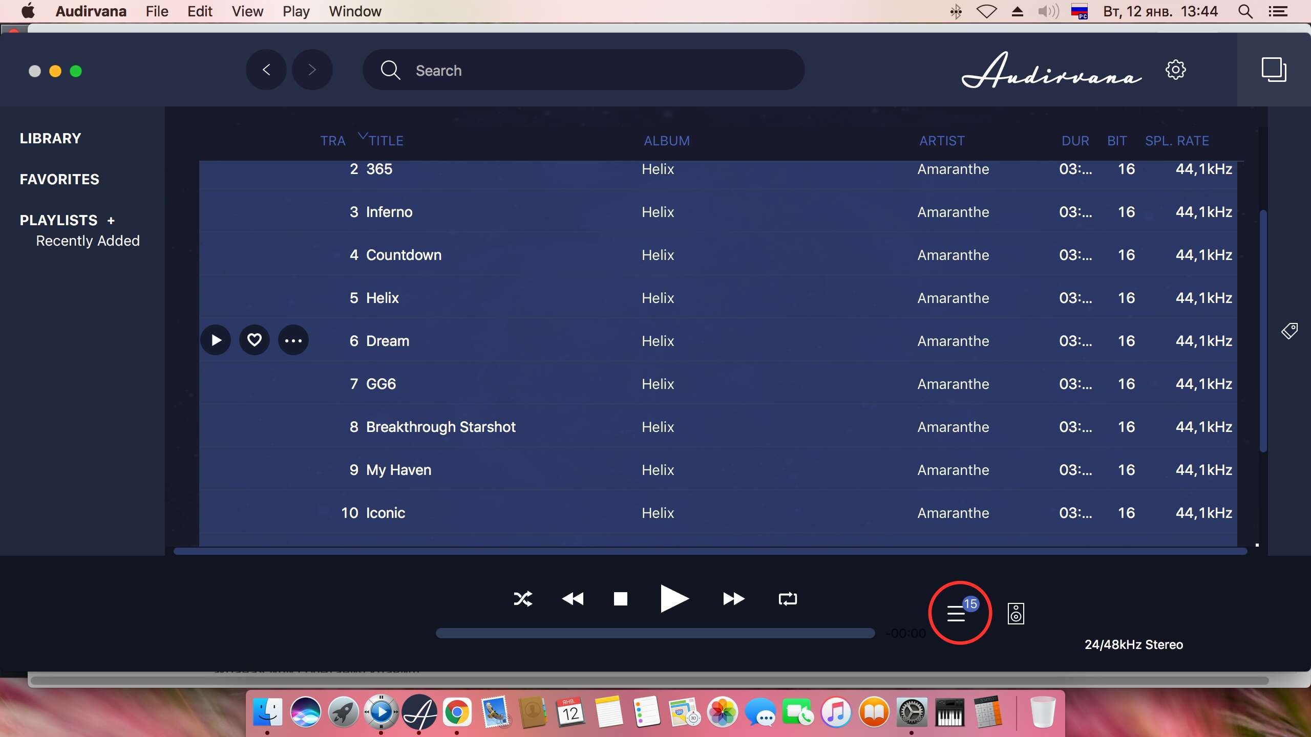

Привет, у меня правда Win10, но Рвана та же…как файл в нее перетащить? Ни фига не получается :worried: . Приходится копировать название, благо в отличии от ROON копирование поддерживается ( или вводить текст ). То же своя библиотека не ситиматизирована ( на память помню что где примерно ). Не подскажите?
нажимаете где обведено красным и в это окно спокойно перетаскиваем файлы.
Спасибо огромное, правда говорят: " Век живи, век учись, а дураком помрешь :joy: " . Все работает, ура :star_struck:

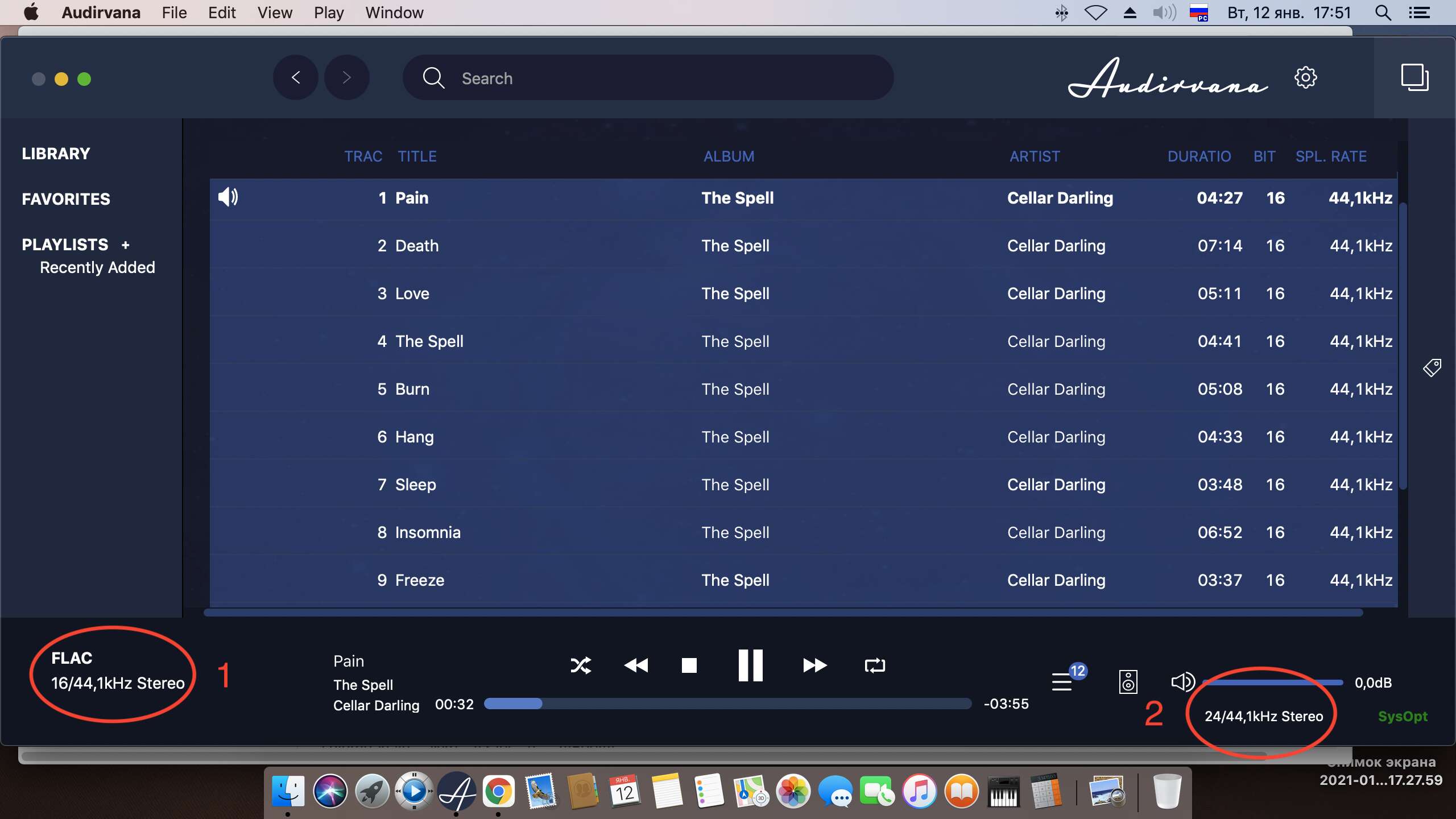

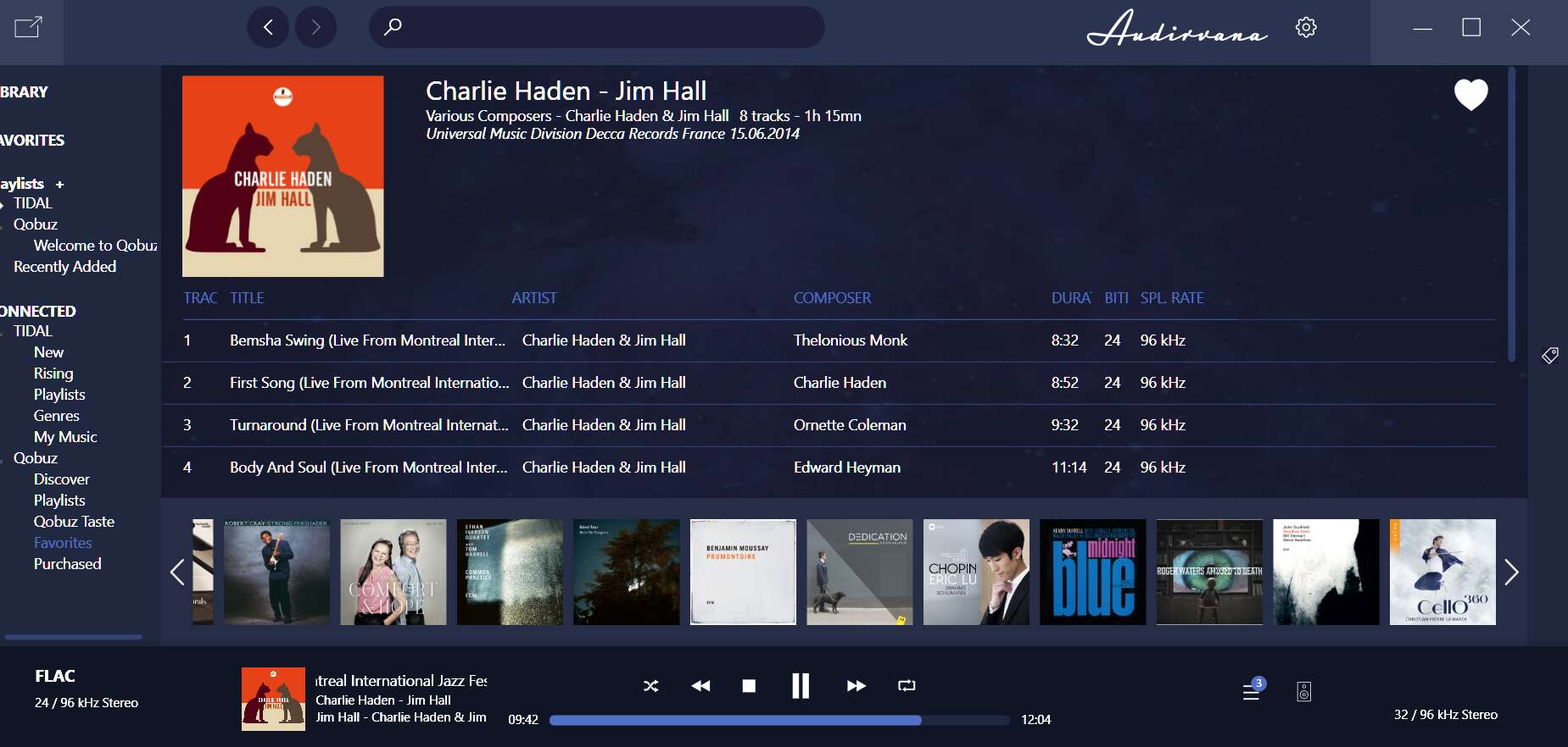

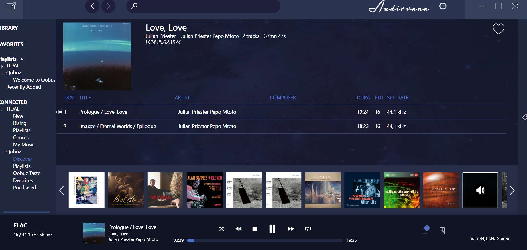

всем привет , кто подскажет это нормально то что Рвана выдает 24 бита , хотя музыка изначально в 16 бит? пробовал выставлять в аудио-миди 16 бит, выставляется, но Рвана упорно продолжает выдавать 24 бита . все на маке естественно.
Я так понял, она автоматически определяет возможность ЦАПа и апсемпелирует до максимально поддерживаемого разрешения, у меня любой на входе, хоть 16, хоть 24 - на выходе 32 бит
Это выставляется в Audio настройках параметр-UPSEMPLING
Что вы указали красным, это очередь порядка воспроизведения, она не влияет на каталогизацию файлов.
Лишние биты у Вас не нарисуются… не парьтесь.
причем здесь каталогизация? не понял вас совсем.
это я и так знаю. писал же выставляю 16 бит в аудио настройках, а он гад все равно 24 бита выдает. вроде по русски все выше описал. кстати апсемплинг у меня выключен вообще в настройках самого плеера. никаких обработок лишних мне не нужно.
На Маке если нативно работает и в настройках миди стоит 16, а выхлоп 24 при настройках 16 и выключенном апсемпле, это криво работает и ОС и Арвана. Выход только если к ЦАПу если по USB есть драйвер родной и пробывать его ставить.
Выключен.
раз криво кто то работает здесь я бессилен.дров для мак нет и не нужно. в настройках миди стоит 16 бит, как только Рвану открываю и запускаю музыку переходит на 24 бит автоматом. так что в принципе я уже на это забил. спасибо за ответы .
Программа просто выставляет максимум, т.е. никакого преобразования от этого нет.

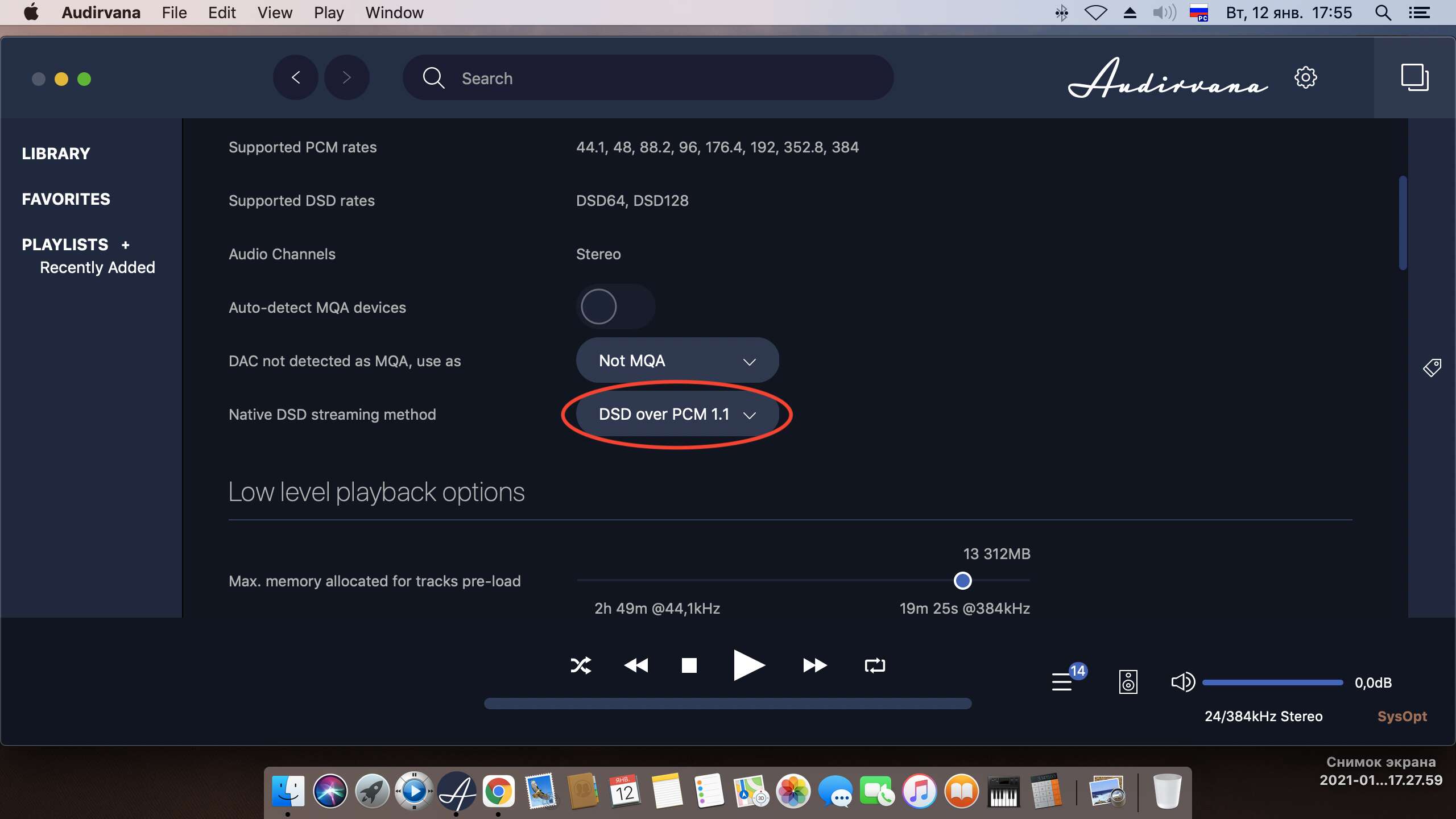

теперь хочу перейти к другой проблеме, а может это не проблема и так должно работать.
при воспроизведении DSD это должно быть так? или должен стоять - none:convert to PCM?

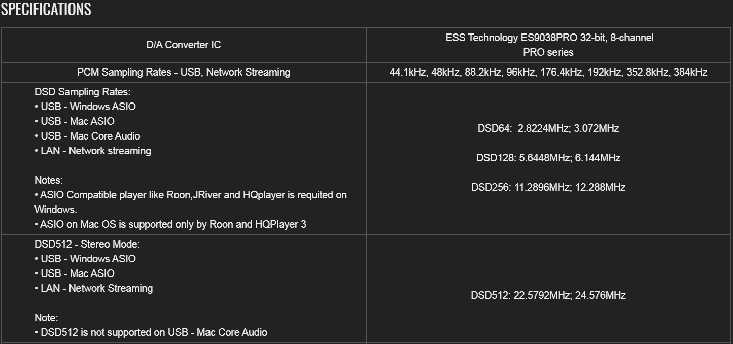

Под MacOS передача на цап в режиме NativeDSD невозможна (анатомическая особенность звуковой подсистемы Core Audio), поэтому задействован метод “обхода”, первоначально предложенный разработчиками dCS. Он заключается в упаковке потока DSD во фреймы PCM с добавлением служебных маркеров. В настройках этот режим обозначается как “DSD-over-PCM”, сокращенно DoP. При поддержке DoP со стороны цап указанные маркеры распознаются и выполняется обратная операция, восстанавливающая поток DSD. В итоге, увеличиваются требования к полосе пропускания канала передачи и возрастает, хотя и незначительно, вычислительная нагрузка (как на транспорт, так и на приёмник).

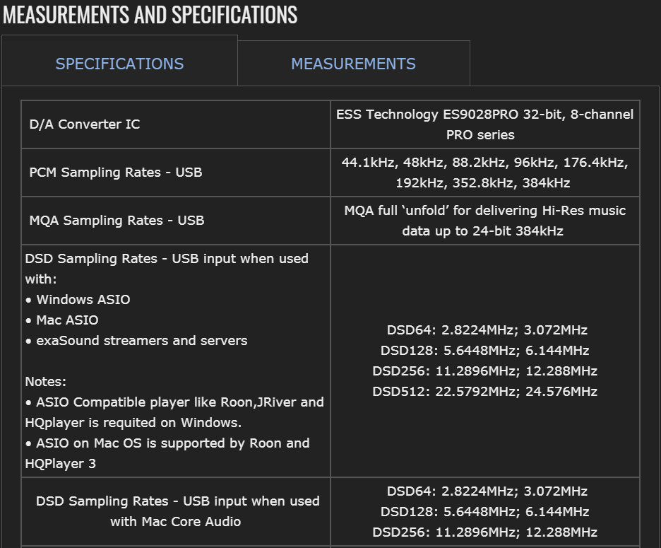

UPD: запамятовал упомянуть единственное исключение - компания exaSound Audio Design предоставляет для своих изделий e62/e68/s88 драйверы ASIO под MacOS (ASIO on Mac OS is supported only by Roon and HQPlayer 3), позволяющие увеличить практический потолок до DSD512:
ASIO Support for DSD256 on Mac
exaSound’s Core Audio drivers seamlessly integrate with OS X and offer unique support for DSD256 over PCM (DoP256) on Mac.
For those interested to push the technology even further, exaSound has developed an extension of the ASIO standard for use on OS X. Documentation and sample code is available to third parties upon request.

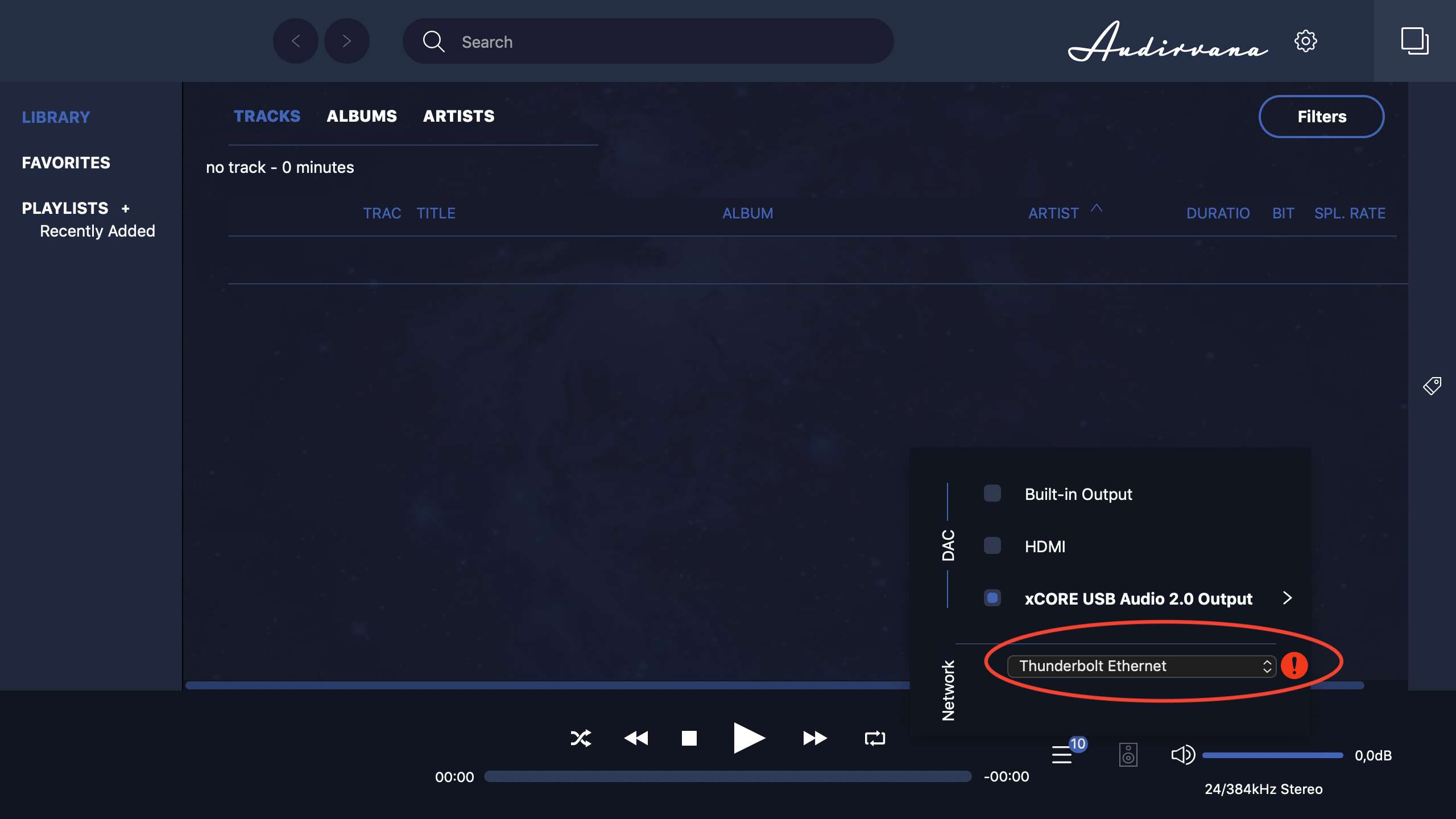

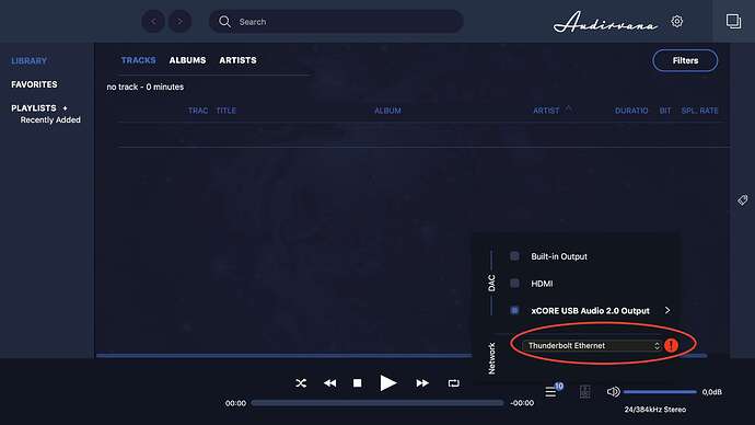

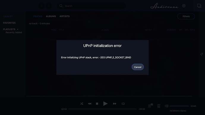

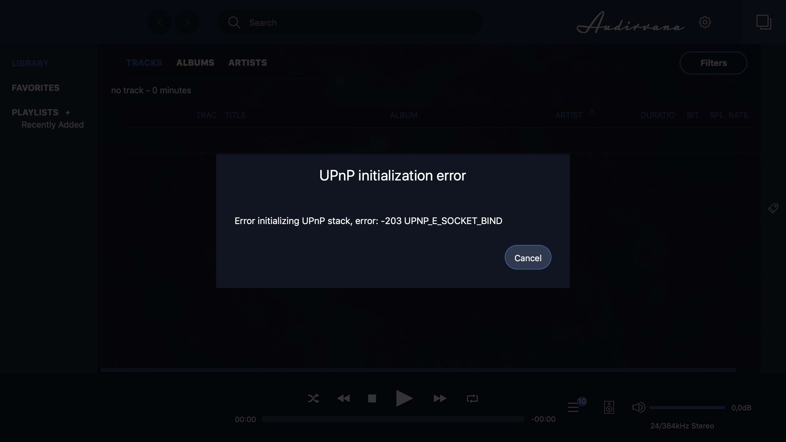

всем привет , столкнулся с такой проблемой
сейчас подключен через болт к интернету, пробовал напрямую в интернет гнездо , то же самое. поменялся только раутер, но интернет есть. после нажатия на красный кружок выходит вот это

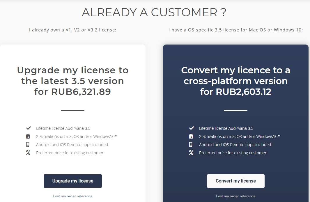

Господа, подскажите пжл. плеер Audirvana если допустим у меня его ни когда не было то цена будет 96$, все верно?
Это будет пожизненная лицензия Audirvana 3.5, но что бы обновится на новую версию которая будет позже выпущена то надо будет снова покупать… подскажите вот по этим двум пунктам?
Бывают ли у них более гуманные цены (распродажа, скидки и т.п)
Практически нет :cry:
Да
Не совсем так, только на глобальное обновление и не покупать, а доплатить, сколько, пока не знаю, осенью только купил, 2 не больших обновления прошли вот.
p.s. Весь мозг себе вынес выбирая между ROON и Audirvana …не жалею ни сколько, плеер охрененный и по звуку и по юзабельности, стоит своих денег однозначно :vulcan_salute:
p.s.s. перед ним купил Jriver, забыл уж когда включал.
