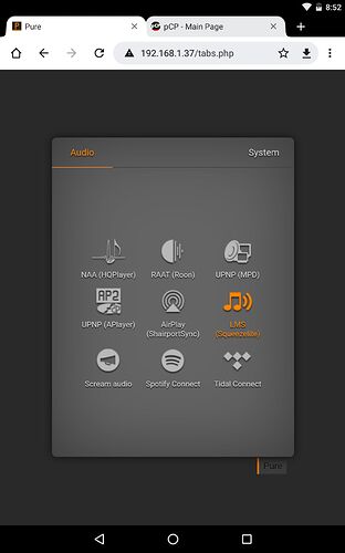

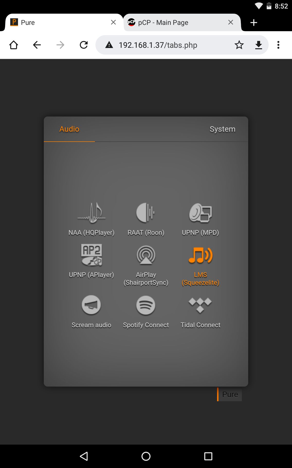

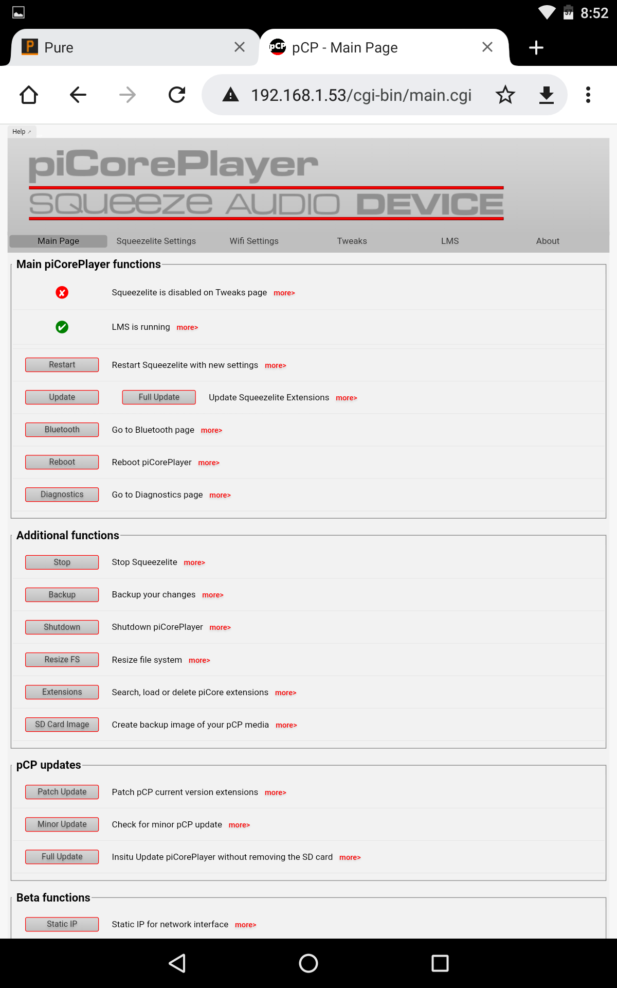

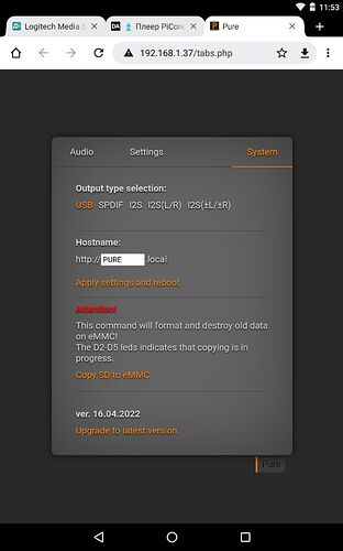

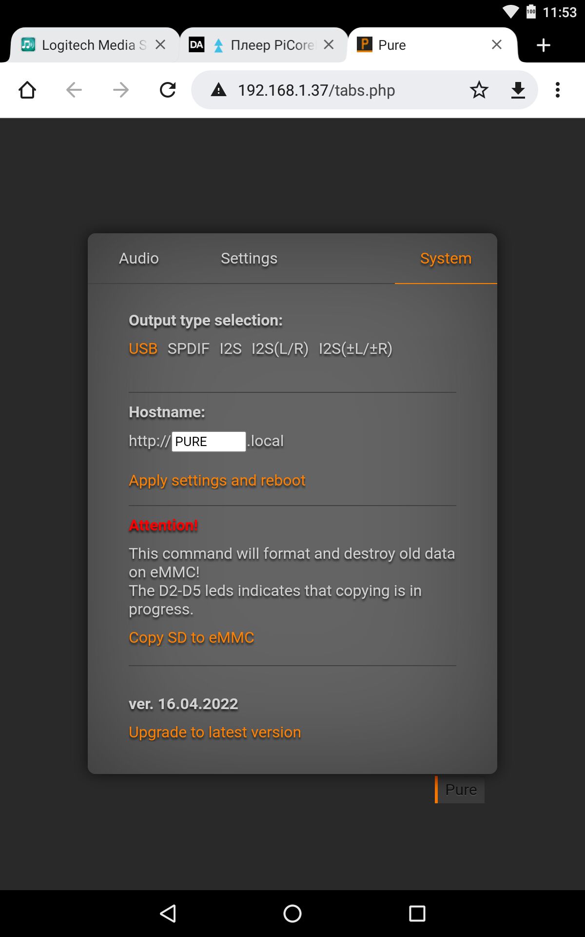

Если отключаю сквизилайт, то упралялка не находит плеер и ничего не работает)) Бигль подключаю в эту же сеть. Короче запутался ад)). Что то не так делаю знаю, информации куча, большинство мне бесполезная. Своего сценария не нашел, устал и ушел спать))
Посмотрите ролик в первом сообщении, там нормально все расписано если не лезть в дебри.
На бигле стоит чтото типа сквизлайта или эмулятора? Если нет - на LMS надо установить плагин для работы с dlna рендерером.
Я по этому сценарию третий год малину и бигля пользую. Лмс на малине, эндпойнт на бигле.

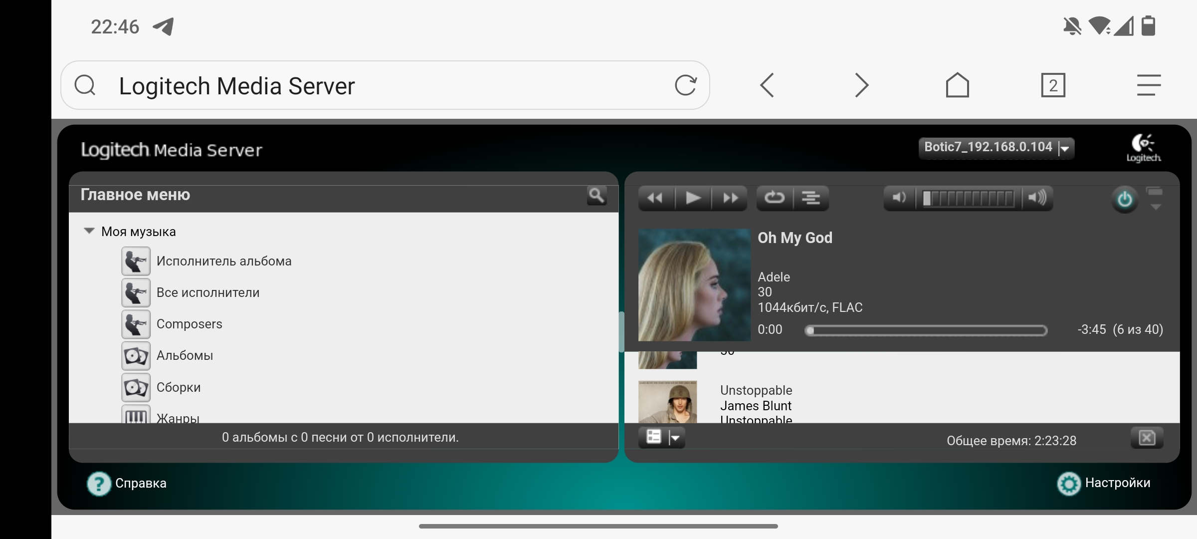

Сделайте как на скринах, сервер просто обязан увидеть бигля.
Хвала Павлу Погодину и Игорю Антонову, в их аудиодистрибутивах для бигля медиабридж встроен с клиентской стороны и полностью настроен для корректной работы.
Я сделал как на скрине у Вас. Вы с чего управляете всем? Сервер работает без сквизилайт, но без него пропадает плеер пикор. У Вас как все подключено?
Все в одной сети. Плеер должен быть виден из интерфейса LMS. В выборе плеера.
По дефолту в системных настройках использован термин botic, то есть имя плеера будет botic и айпи адрес бигля.

Управление через скин Modern, подключайтесь к серверу и управляйте потоком.

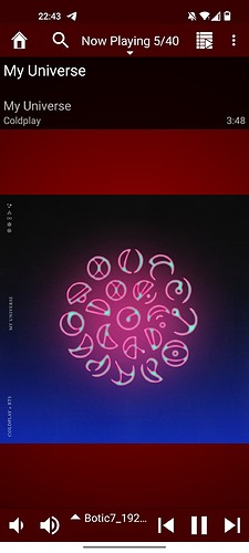

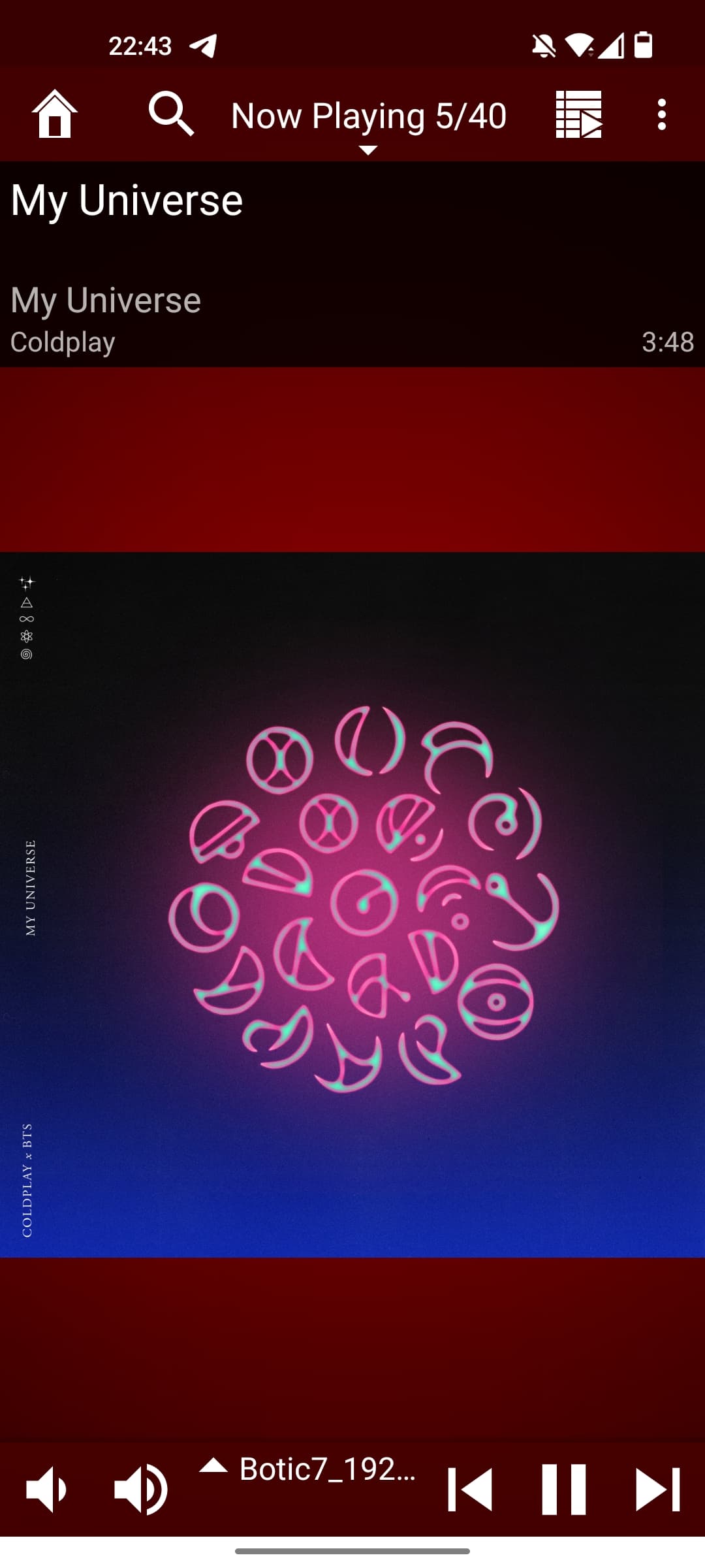

Все заработало, всем спасибо большое за помощь! Управлялка со смарта тоже работает. Только почему то слушая тидал, не получается запаузировать трэк, при нажатии начинается сначала.
Включите в LMS плагин material skin.
Тидал в Вашем случае можно заводить двумя путями, первый это установить в LMS тидаловский плагин, второй это в Pure включить тидалконнект. Не знаю насколько он сейчас работоспособен, я с ним расстался в знак солидарности с народами Турции.
