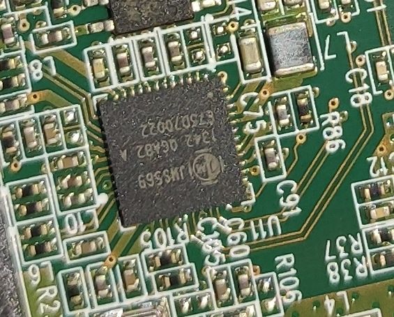

Друзья, кто как борется за засыпанием жесткого диска в рСР? Либо наоборот, за его принудительную остановку по таймауту неактивности?
У меня коробка Orico, у нее автовыключение было и я ее перепрошил чтобы отключить это дело, теперь винт постоянно крутится - в Dietpi точно, в Pcp по моему то же самое было. Если не настраивать время отключения специально в линуксе, то он не отправляет жд в сон по умолчанию кажется.
Я немножко их форум поиском пошерстил, на предмет hd-idle и прочих софтовых плюшек на эту тему, так толком не нашел ничего. Просто при первоначальном обращении после долгого простоя (пришел вечером с работы и запускаю музыку) интерфейс выбора папок с музыкой на юсб-диске слегка подтупливает, это особенно заметно лично мне, так как раньше у меня медиатека была на системной микро-СД, 200 гигов, там был мгновенный отклик.
Будет некузяво если контроллер моей коробки (фабричная терабайтная тошиба) паркует бошки и тормозит шпиндель на уровне своей прошивки, без участия системы. Придется смириться.
Вообще именно в коробке я бы искал причину, надо смотреть что за чип и по возможности отключать остановку, китайцы очень эту фишку любят и я помню даже на коробке орико ее рекламировал, но на мой взгляд так винту гораздо быстрее придёт писец.
Так винт фабричный, их сто лет уже делают цельной конструкцией, а не как раньше, юсб-сата платка и в нее винт 2,5 втыкается. Толку то, что контроллер типовой, прошивок и настроек нет к ним.
IMG_20220518_105750-02
JMS569 - у меня не помню какой, но похожий, нашел firmware tool, воткнул какой то дамп универсальный, настроил опции и вперёд.
Андрей, у меня к Малинке 4 на pCP подключен 2.5 " внешний USB HDD. Он крутиться всегда, не засыпает. Никаких дополнительных настроек по нему не делал, настройки стоковые.
Скорее всего Ваша умная Тошиба сама следит за активностью и останавливает диск когда к нему нет обращений. У меня так себя ведет 3.5" USB HDD.

  1. кидаете файл sdparm в /home/tc/, ставите права rwxr-xr-x
  2. в пикоре на вкладке Tweaks в User commands вставляете ./home/tc/sdparm --set=STANDBY=0 /dev/sda
  3. перезагружаетесь
  4. вводите в терминале ./sdparm -a /dev/sda, параметр STANDBY_Y должен быть 0
    Вместо sda у вас может быть что-то другое, но обычно так, это винт.
