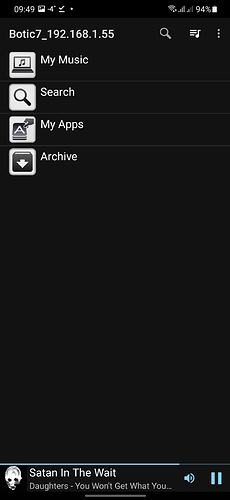

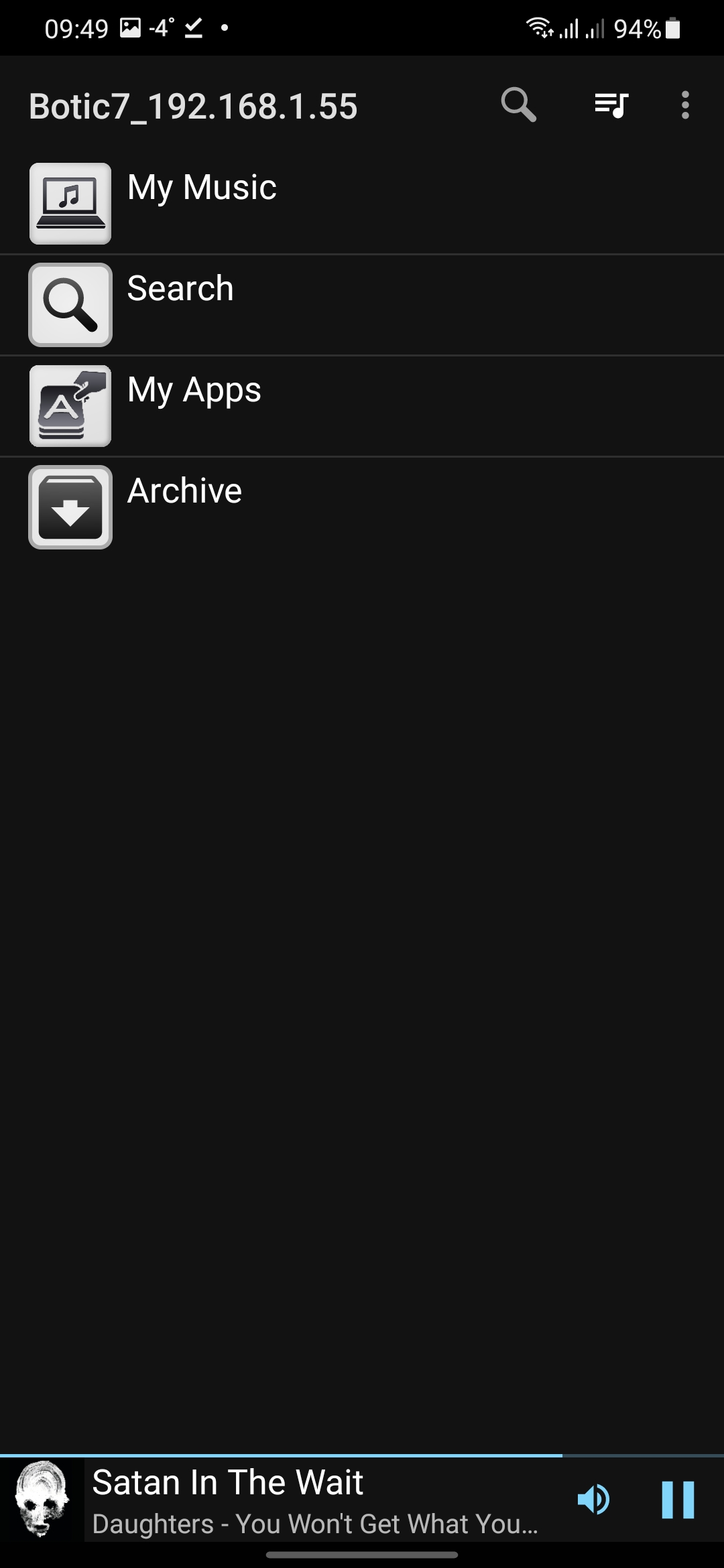

Решил посмотреть что там сделали со Squeezer (единственное бесплатное приложение на андроид вменяемое) и оказалось он созрел для нормального пользования.
Наконец-то можно убрать лишние пункты с глаз долой.
Добавлять трек, исполнителя или альбом достаточно удобно.
И самое главное теперь восстановление соединения идёт как надо.
Кому актуально - советую попробовать :+1:
Действительно, с моего последнего опыта использования Squeezer стал гораздо лучше. Не отваливается, что раньше очень раздражало. Соединение с сервером моментальное. Это, пожалуй, самое главное преимущество перед Материал скин LMS. Тот красивее и больше возможностей подстроить под свой вкус.

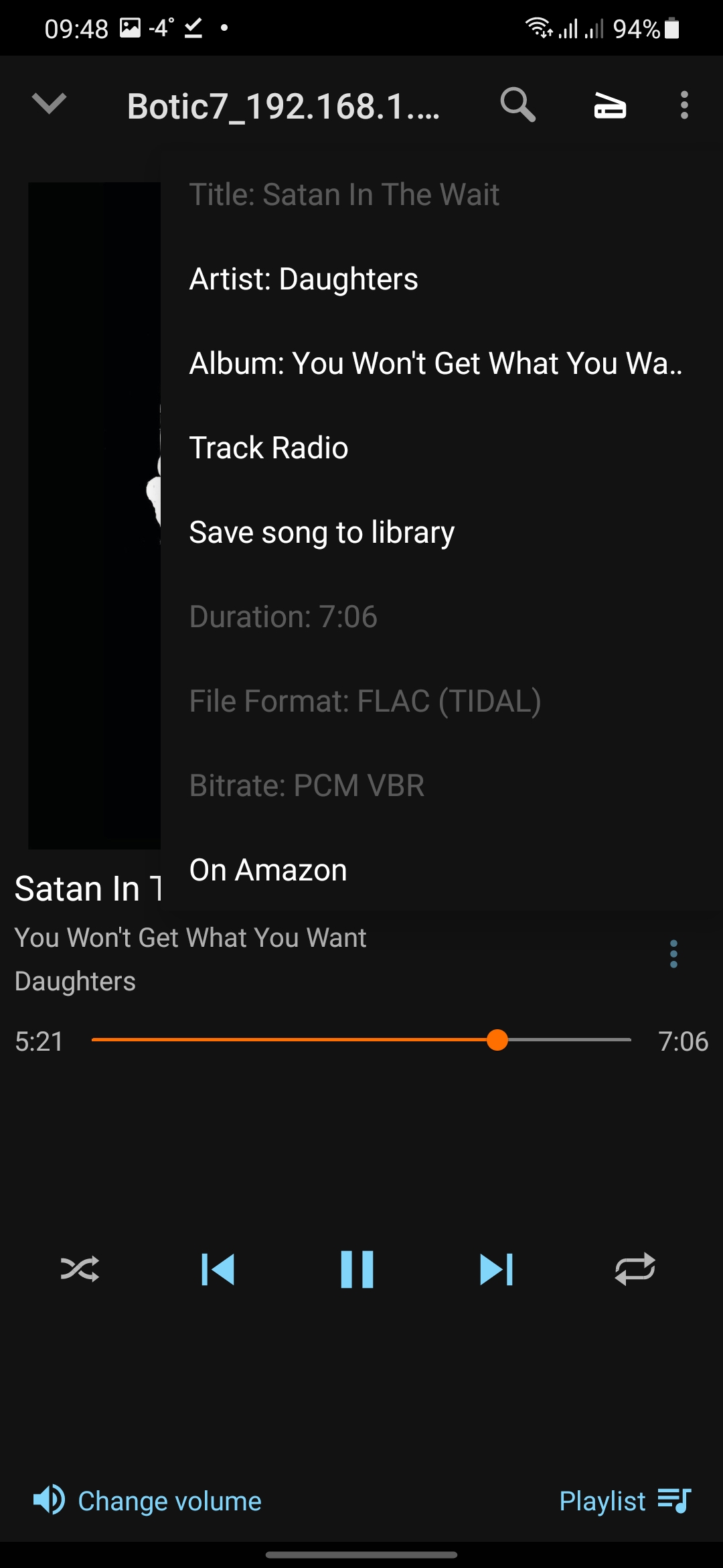

В Squeezer для меня нашёлся один недостаток - очень неудобно смотреть параметры файлов - приходиться шариться по меню. А так отлично - спасибо за наводку!
Мне тоже не хватает, как и отображения года выпуска альбома.

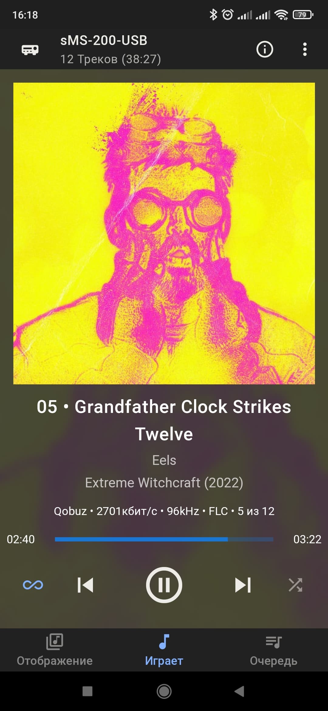

А тем временем LMS Connect обновился до версии 1.7, и теперь поддерживает не только Qobuz и Tidal, но и Deezer.
Ух ты что делается то! Побежал пробовать.
Qobuz точно работает? Кто-то добился в picore player?
Работает.
Качать надо строго отсюда (в сети попадаются и другие источники):
Появилась версия 1.8 с поддержкой тидалевских Radio, Daily Mix и My New Arrivals. Автор настаивает, что для этого нужен также новейший сервер 8.3, но у меня и с 8.2.1 всё работает.
